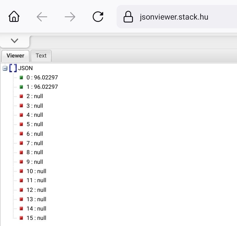

      [96.02297,96.02297,null,null,null,null,null,null,null,null,null,null,null,null,null,null]
      Die erste Zahl ist der Netzbezug, die zweite Zahl der Hausverbrauch. Danach folgen (bald) PV-Strom und PKW-Ladestrom. Ich hätte die Werte nun gerne in einzelne Datenpunkte aufgeteilt. Also ein Datenpunkt für Verbrauch, einen für Bezug… Kann mir jemand sagen, wie ich das umgesetzt bekomme? Am liebsten mit Blockly? Ich wäre euch unendlich dankbar für jeden Tipp!

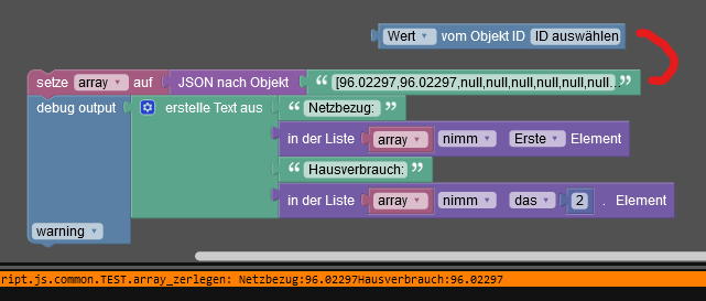

            Vorschlag:
            Den oberen Textbaustein durch Deinen Datenpunkt ersetzen.
            Dann natürlich nicht Debug nutzen sondern jeden Wert aus der Liste in eigene DP schreiben.
            R 1 Reply Last reply Reply Quote 1

              • R
                roctions @DJMarc75 last edited by
                @djmarc75 Danke! Das hat großartig funktioniert! 🙂

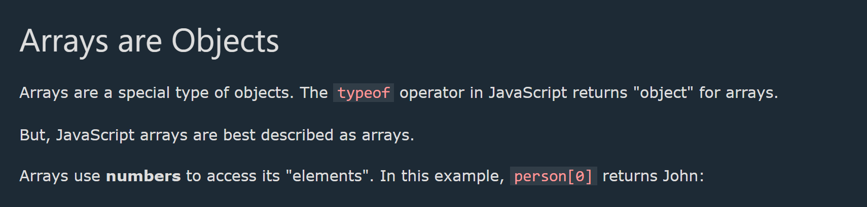

                        @homoran Ein JSON kann alles sein - selbst ein einfacher String: https://de.wikipedia.org/wiki/JavaScript_Object_Notation
                        JSON definiert sich letztlich durch eine festgelegte Schreibweise von Datentypen. Und neben den skalaren Datentypen, gibt es auch Arrays und Objekte. Die meisten bezeichnen aber immer nur ein Objekt als JSON und das ist in meinen Augen falsch.
                        So ist dieser Satz kein JSON. - "Dieser Satz ist ein JSON" - da eine Zeichenkette immer in Anführungszeichen steht.
                        Na da war wieder einer schneller als ich. 😉
                        Als Ergänzung:
                        Selbst Arrays sind Objekte nur sind die Zugriffseigenschaften eben durch Nummern definiert (allerdings definiert das nur Javascript so und nicht JSON) , anstelle von Objektnamen. Für Javascript ist jeder nicht skalare Typ ein Objekt, was eigentlich nicht richtig ist.
                        aus: https://www.w3schools.com/js/js_arrays.asp
