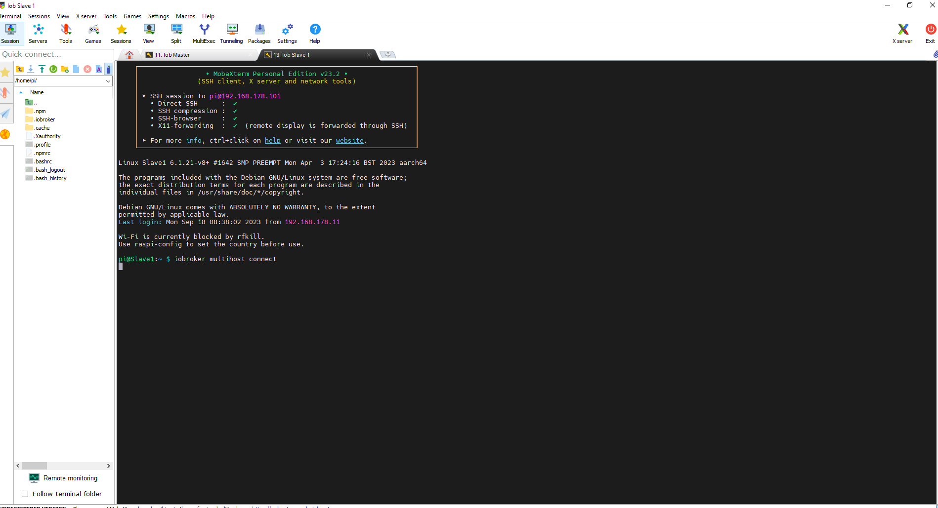

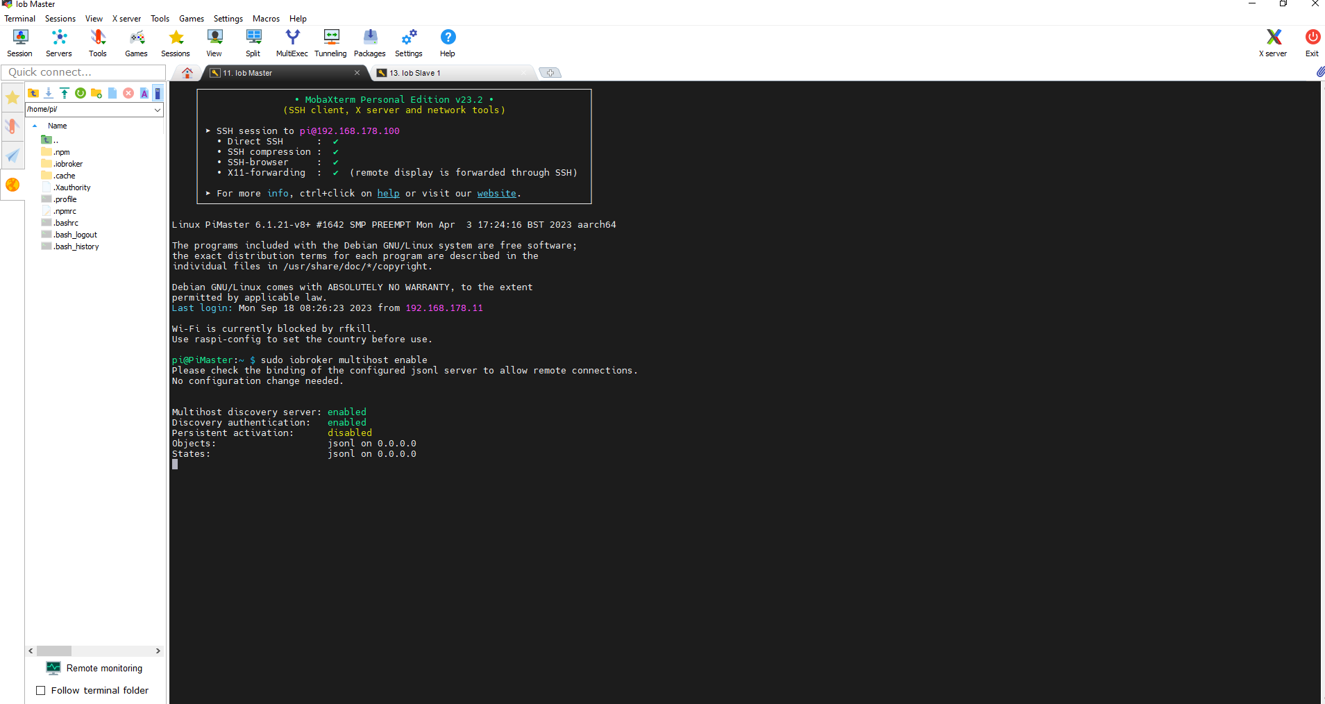

    Hallo ich habe 2 Pi4 B
    ich habe auf dem master nach anleitung den multhost aktivirt doch wenn ich auf dem slave nach dem master suche wird nix gefunden

        @homoran master
        im salve
        so sieht es leider schon seid 8 Stunden aus

          @horst-böttcher bitte als Text in code-tags posten!
          https://forum.iobroker.net/topic/51555/hinweise-für-gute-forenbeiträge/1
          das ist nicht zu entziffern
          Horst BöttcherH 1 Antwort Letzte Antwort

            @horst-böttcher
            Wie soll er sich connecten wenn Wifi nicht aktiv ist?
            Steht doch fett in deinem Screenshot!
            „Wifi is blocked….“

              ich habe die anleitung von https://www.iobroker.net/#de/documentation/config/multihost.md genutzt
              laut Maser ist auch multihost aktive
              nur findet der slave seid über 8 stunden nix mit iobroker multihost connect

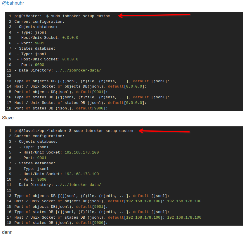

                          @horst-böttcher
                          mach mal copy von deinen setup custom eingaben.

                            @bahnuhr
                            pi@PiMaster:~ $ sudo iobroker setup custom
                            Current configuration:
                            - Objects database:
                             - Type: jsonl
                             - Host/Unix Socket: 0.0.0.0
                             - Port: 9001
                            - States database:
                             - Type: jsonl
                             - Port: 9000
                            - Data Directory: ../../iobroker-data/
                            Type of objects DB [(j)sonl, (f)ile, (r)edis, ...], default [jsonl]:
                            Host / Unix Socket of objects DB(jsonl), default[0.0.0.0]:
                            Port of objects DB(jsonl), default[9001]:
                            Type of states DB [(j)sonl, (f)file, (r)edis, ...], default [jsonl]:
                            Host / Unix Socket of states DB (jsonl), default[0.0.0.0]:
                            Port of states DB (jsonl), default[9000]:
                            Data directory (file), default[../../iobroker-data/]:
                            Host name of this machine [PiMaster]:
                            updating conf/iobroker.json
                            pi@PiMaster:~ $
                            Slave
                            pi@Slave1:/opt/iobroker $ sudo iobroker setup custom
                            - Objects database:
                              - Type: jsonl
                              - Host/Unix Socket: 192.168.178.100
                              - Port: 9001
                            - States database:
                              - Type: jsonl
                              - Port: 9000
                            Host / Unix Socket of objects DB(jsonl), default[192.168.178.100]: 192.168.178.100
                            Host / Unix Socket of states DB (jsonl), default[192.168.178.100]: 192.168.178.100
                            Host name of this machine [Slave1]: Slave1
                            dann
                            pi@PiMaster:~ $ iobroker multihost enable
                            Multihost discovery server activated on this host. If iobroker is currently not running please start befeore trying to discover this host.
                            Important: Multihost discovery works with UDP packets. Make sure they are routed correctly in your network. If you use Docker you also need to configure this correctly.
                            Multihost discovery will be automatically deactivated after 15 minutes. If you want to activate it permanently use the --persist flag
                            Discovery authentication activated.
                            Enter secret phrase for connection:
                            Repeat secret phrase for connection:
                            Please check the binding of the configured jsonl server to allow remote connections.
                            Please restart ioBroker for the changes to take effect: "iobroker restart"
                            Multihost discovery server: enabled
                            Discovery authentication:   enabled
                            Persistent activation:      disabled
                            Objects:                    jsonl on 0.0.0.0
                            States:                     jsonl on 0.0.0.0
                            ^C
                            pi@PiMaster:~ $
                            und iob restart
                            beim Slave
                            iobroker multihost browse
                            ``` oder iobroker multihost browse
                            und es kommt nix
                            ich weiss nicht ob intressant log

                            • Horst BöttcherH Horst Böttcher
                              @bahnuhr
                              - Objects database:
                               - Type: jsonl
                               - Port: 9001
                              - States database:
                               - Type: jsonl
                               - Port: 9000
                              pi@PiMaster:~ $
                              Slave
                              - Objects database:
                                - Type: jsonl
                                - Port: 9001
                              - States database:
                                - Type: jsonl
                                - Port: 9000
                              dann
                              ^C
                              pi@PiMaster:~ $
                              und iob restart
                              beim Slave
                              und es kommt nix

                              Ein ehemaliger Benutzer
                              @horst-böttcher sagte in Multihost zusamen führen:
                              @Thomas-Braun hat Dir hier -> https://forum.iobroker.net/topic/68401/multihost-zusamen-führen/9 doch schon gesagt, dass Du iob/iobroker nicht mit sudo ausführen sollst.
                              VG
                              Bernd
                                    @dp20eic ja hatte mich verschreiben hab es ohne sudo gemacht
                                    ? Offline
                                    ? Offline
                                    wirklich?
                                    VG
                                    Bernd
                                    • ? Ein ehemaliger Benutzer
                                      wirklich?
                                      VG
                                      Bernd
                                      haselchenH Offline
                                      haselchenH Offline
                                      haselchen
                                      @dp20eic
                                      Zur Verteidigung muss man sagen, dass es so eine Anleitung im Netz gibt.
                                      https://www.iobroker.net/docu/index-24.htm?page_id=3068&lang=de
                                      Ab der Version des js-controller v1.1.3 wird die Einrichtung eines Multihost-Systems noch weiter vereinfacht.
                                      Man gibt beim Master nur noch ein: sudo iobroker multihost enable
                                      Anschließend auf dem slave: sudo iobroker multihost browse
                                      Jetzt müssten vorhandene Master angezeigt werden.
                                      Daraufhin wird mit sudo iobroker multihost connect der entsprechenden Master ausgewählt
                                      Damit ist die Multihost-Verbindung fertig.
                                      Synology DS218+ & 2 x Fujitsu Esprimo (VM/Container) + FritzBox7590 + 2 AVM 3000 Repeater & Homematic & HUE & Osram & Xiaomi, NPM 10.9.4, Nodejs 22.21.0 ,JS Controller 7.0.7 ,Admin 7.7.19
                                      • haselchenH haselchen
                                        @dp20eic
                                        @haselchen
                                        Im Netz findet man viel veralteten Kram. So wie den von dir verlinkten.
                                        Die aktuelle Doku ist jedenfalls korrekt ohne sudo:
                                          @haselchen
                                          haselchenH Offline
                                          haselchenH Offline
                                          haselchen
                                          Da beides unter iobroker.net läuft , woher soll ein , sagen wir Neuling , das dann unterscheiden?
                                          Wäre ja evtl.sinnvoll den alten Krams dann vom Netz zu nehmen.
