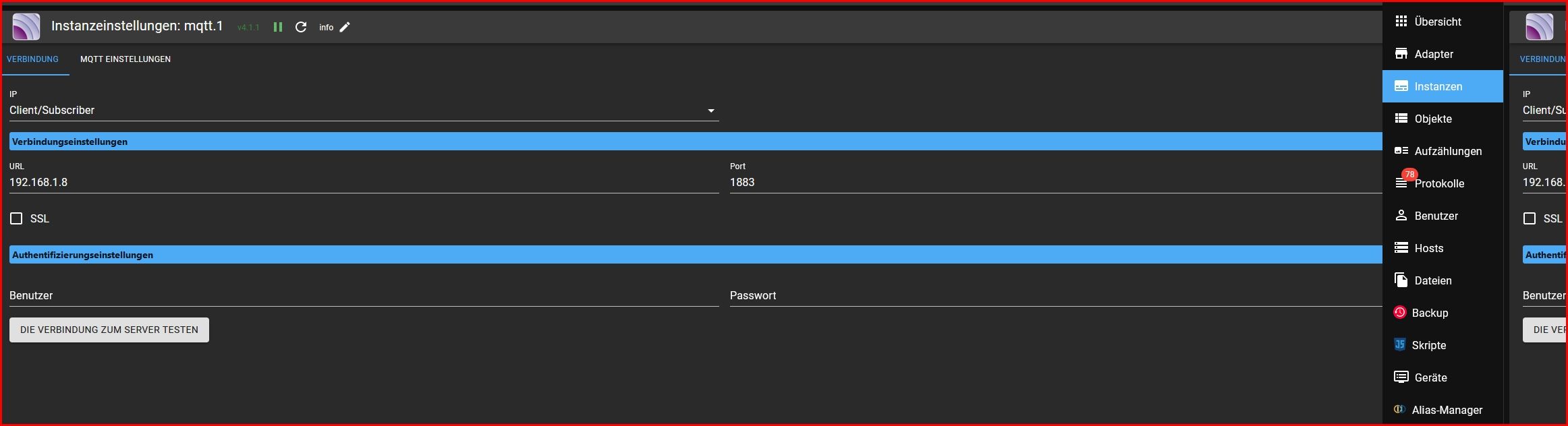

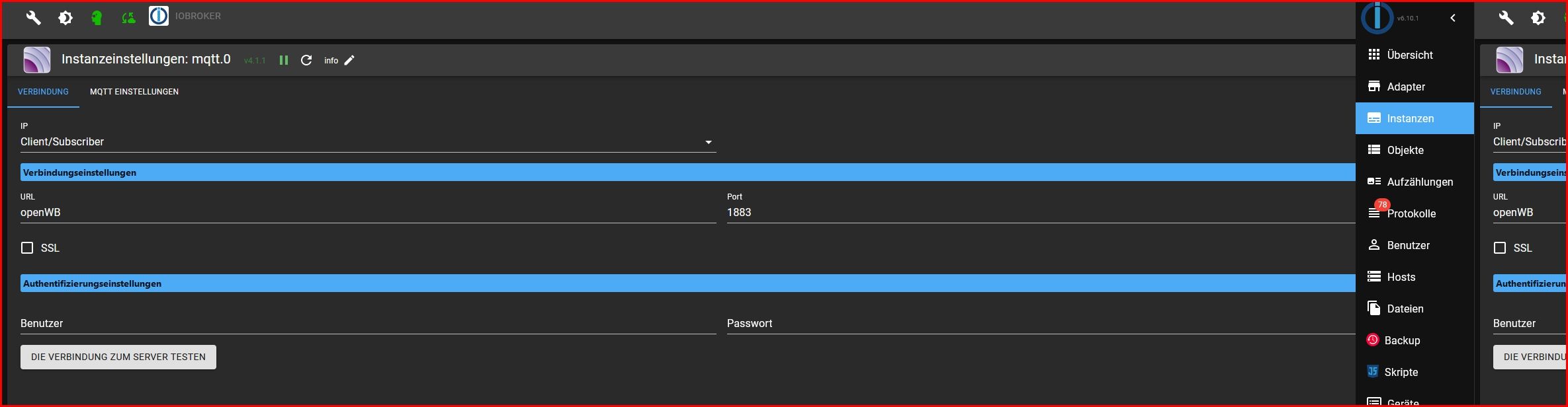

                    @dp20eic
                    MQTT.0 ist von der openWB Wallbox.
                    MQTT.1 ist von einem Mosquitto MQTT Server, welcher unter der IP 192.168.1.8 per Docker läuft
                    Ich glaube ich wollte unabhängig von der Wallbox mit MQTT sein, daher habe ich dies so eingerichtet. DIe Shellys werden ja über 1882 mittels des Shelly Adapters abgerufen
                        da is aber ein shelly unter mqtt.1

                            @crunchip
                            stimmt. 😧
                            Ichh frage überhaut: Macht es Sinn, den Shelly Adapter zu nutzen, oder lieber einen MQTT Adapter. Eigentlich macht der doch auch nur MQTT, oder?
