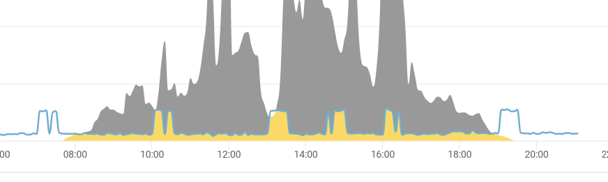

      ich benutze seit einiger Zeit den Adapter Time-Switch für die Rasenbewässerung. Da momentan Rasen nachgesät wurde und ich regelmäßig 6x am Tag alle Kreise laufen lassen muss hab ich festgestellt das die Steuerung unregelmäßig schaltet!
      Ich habe 6 Ventile, diese laufen momentan immer 5 Minuten mit Brunnenwasser. Hier sieht man am Smartmeter sehr schön das unregelmäßig manche Kreise nicht laufen...
      Um13 Uhr und um 19 Uhr hat alles gepasst, die anderen Male hat immer ein Ventil nicht eingeschalten.

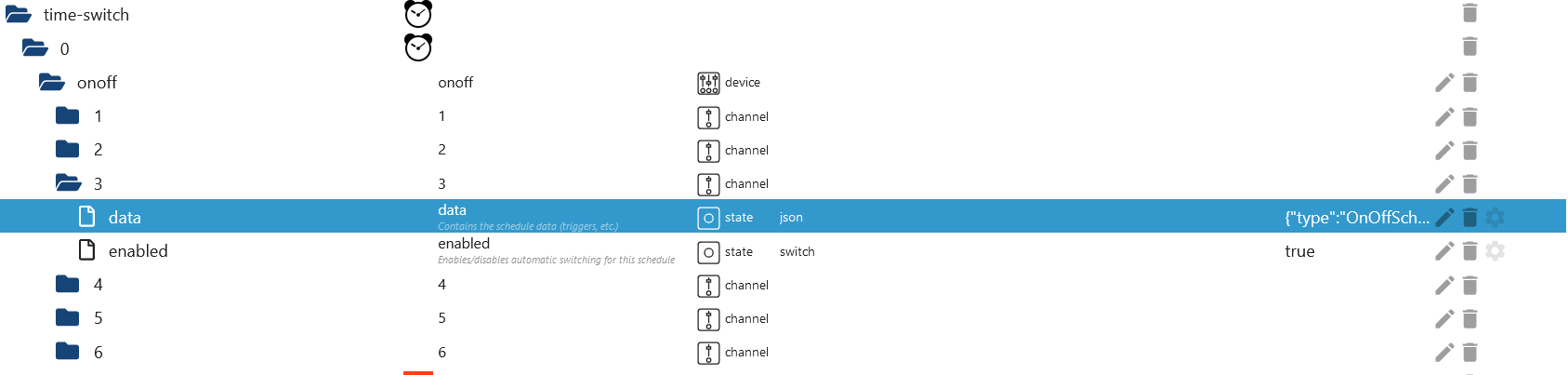

          @mcm57 Bei den Shellys hab ich das history logging eingeschalten. Bei time-switch ist mir nicht klar was ich mitloggen muss?
          Hier mal der Adapter:

            Wenn der Adapter outpu states hat logg diese mit.
            Wenn der Adapzter direkt di shelly states bedient, dann gibts wahrscheinlich beim time switch nichts zu loggen

                      und wenn ich deine Grafik richtig deute ist es immer der mittlere Kreis, der fehlt. Somit wahrscheinlich auch immer der selbe Shelly
                      C 1 Reply Last reply Reply Quote 0
