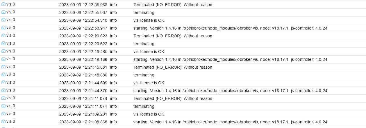

      	2023-09-09 10:08:25.415	info	Restart adapter system.adapter.vis.0 because enabled
      host.debian12
      	2023-09-09 10:08:25.414	info	instance system.adapter.vis.0 terminated with code 0 (NO_ERROR)
      vis.0
      	2023-09-09 10:08:24.734	info	Terminated (NO_ERROR): Without reason
      vis.0
      	2023-09-09 10:08:24.732	info	terminating
      vis.0
      	2023-09-09 10:08:23.076	info	vis license is OK.
      vis.0
      	2023-09-09 10:08:22.786	info	starting. Version 1.4.16 in /opt/iobroker/node_modules/iobroker.vis, node: v18.13.0, js-controller: 4.0.24
      host.debian12
      	2023-09-09 10:08:19.786	info	instance system.adapter.vis.0 started with pid 275120

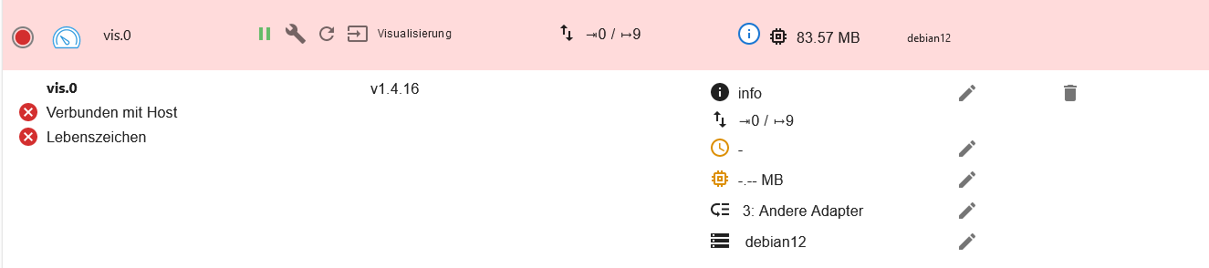

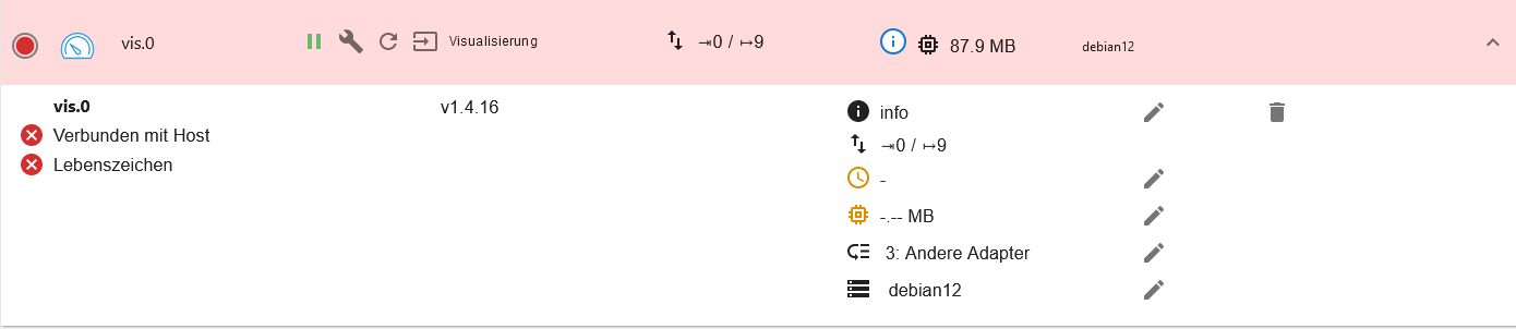

      startet so alle 20-30 sec.
      und der Adapter ist ROT und wechselt ganz kurz auf Grün...
      Die VIS funktionniert auf allen Geräten ohne Probleme.

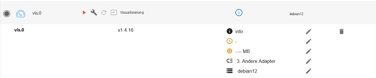

        @robocop sagte in VIS.0 startet immer neu, normal?:
        vis besitzt keine Ampel!
        RoboCop 1 Reply Last reply Reply Quote 0
