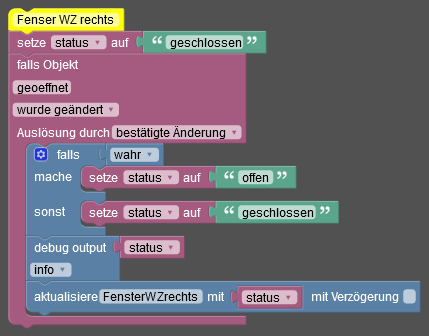

    Hallo Leute,
    ich wollte mir eigentlich nur ein einfaches script schreiben, um den Status meiner Fenster in meiner Visu nicht mehr als true/false sondern als offen/geschlossen darzustellen.
    Ich habe bestimmt wieder einen typischen Anfängerfehler eingebaut, aber meine Variable wird bei geschlossenem Fenster trotzdem auf offen gesetzt. (Deswegen der debug output, um es zu überprüfen)
    Macht es denn Sinn für jedes Fenster einen eigenen Trigger anzulegen oder wäre das zu Ressourcen-schluckend?
    Vielen Dank schonmal.
    Gruß Martin

          @mariatschi0815 sagte in bool zu string:
          was bietet der Trigger DP denn so an Werten an?
          bitte Objektdaten zeigen

            ticaki
            Du prüfst nicht ob der Fensterstatus wahr ist sonder ob wahr wahr ist :) nimm das unter Trigger wo object ID drauf steht(mit dem kleinen Pfeil links), wähle darin wert aus und tausche es mit dem "wahr"

              @ticaki sagte in bool zu string:
              nimm das wo object ID drauf steht, wähle darin wert aus und tausche es mit dem "wahr"
              oder tausche das wahr gegen den kleinen Block aus dem Bereich Trigger mit dem Pulldown, der initial auf ObjectID steht und stelle den auf Wert
              T 1 Antwort Letzte Antwort

                ticaki
                Den hab ich gemeint :)
                ist Object ID
                      Den hab ich gemeint
                      ok!
                      aber der muss noch auf Wert umgestellt werden
                        Den hab ich gemeint
                        ok!
                        Mariatschi0815
                        @homoran Hab ich so getan. Das hatte ich zumindest noch im Hinterkopf. Habe mich nur schon sehr lange nicht mehr mit blockly beschäftigt.

                            @mariatschi0815 sagte: Das war des Rätsels Lösung.
                            Einfacher:
                            M HomoranH 2 Antworten Letzte Antwort
                              Einfacher:
                              Mariatschi0815
                              @paul53 Wie gewohnt. 😁 Ich danke dir.
                                Einfacher:
                                @paul53 ich nehme jetzt mal an, dass ein prüfe Block noch ein mg RAM sparsamer ist als ein falls/sonst Block?
                                  @homoran sagte: prüfe Block noch ein mg RAM sparsamer ist als ein falls/sonst Block?
                                  Wahrscheinlich nicht, aber das Blockly ist übersichtlicher und die Variable entfällt.
