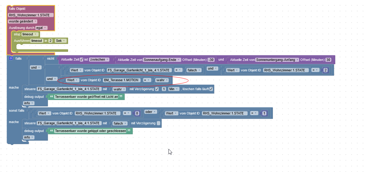

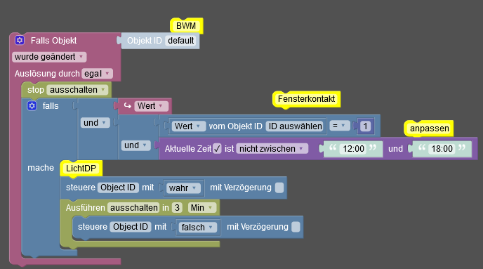

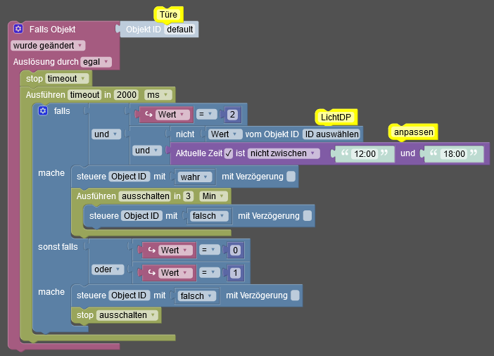

      habe ien Blockly script welches wenn es dunkel ist meine Terrassenbeleuchtung einschaltet wenn die Terrassentür betätigt wird damit man mit licht in die Garage gehen kann. Es soll bei Bewegung das Terrassenlicht nur 3 Min angehen und dann wieder aus.Melder ist der rote Kreis. Hat den Grund weil es auch eine Einstellung gibt das die Terrassentür auf ist und nicht nach draußen gegengen wird.
      Hier das script:
      crunchip 1 Reply Last reply Reply Quote 0
      • crunchip
        crunchip Forum Testing Most Active @Alero last edited by crunchip
        @alero dein trigger steht allein ohne Inhalt, genauso dein ausführen timeout, dein eigentliches vorhaben hängt unten dran

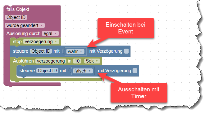

            @alero
            Wohl kaum - jedenfalls nicht so wie gedacht.
            Das Einschalten muss außerhalb des Timers erfolgen. Beim Öffnen/Kippen des Fensters.
            Nur das Ausschalten gehört in den Timer.
            Ganz grobes Prinzip:

              aber wie baue ich das denn dann dort ein? es soll ja nur angehen wenn die Tür auf offen geht, es in dem Zeitrahmen liegt und wenn die Bewegung erkannt worden ist.
              Das wäre doch eine Und Verknüpfung

                          bei unssteht die Tür (Türgriff auf Offen) damit die rolladen nicht runterfahren. Den eigentlichen Impuls jkann er doch auch durch den Fensterkontakt bekommen da ich dann definitiv die tür aufmache und rausgehe.
                          Beim jetztigen Script geht das licht zwar an aber nicht mehr von selber aus
                          und da habe ich halt ein Probnlem mit dem Umsetzen. Bin kein Blockly spezi möchte aber gerne was dazu lernen und meine ccu3 scripte nach und nach durch blockly scripte ersetzen.

                            • A

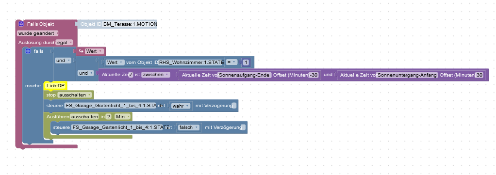

                              Alero @DJMarc75 last edited by
                              @djmarc75
                              DJMarc75 2 Replies Last reply Reply Quote 0
                              • DJMarc75
                                DJMarc75 @Alero last edited by
                                @alero ok, moment 😉

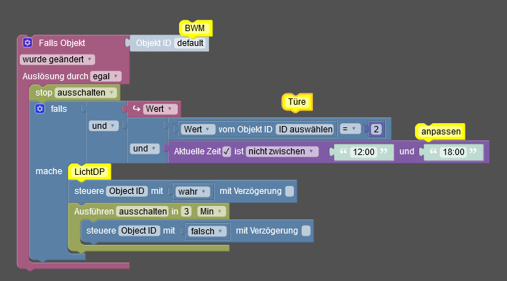

                                • DJMarc75

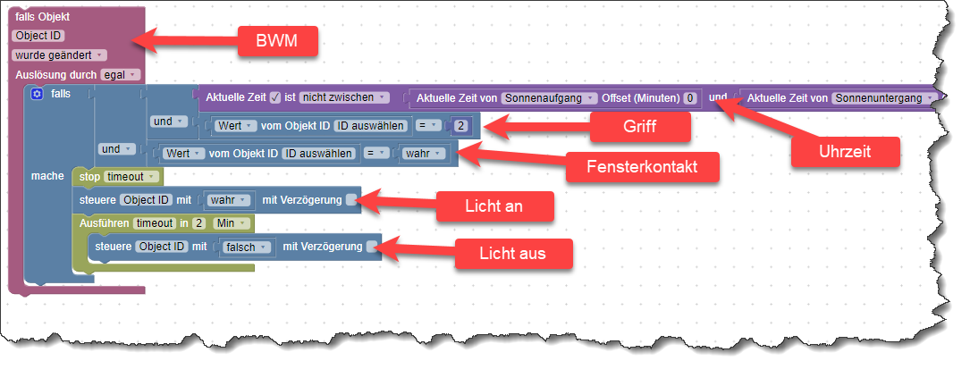

                                  @alero Probier mal so:
                                  • A
                                    Alero @DJMarc75 last edited by Alero
                                    @djmarc75
                                    sorry

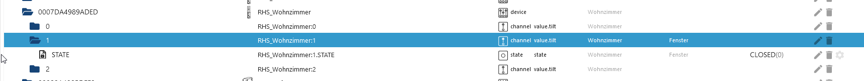

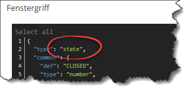

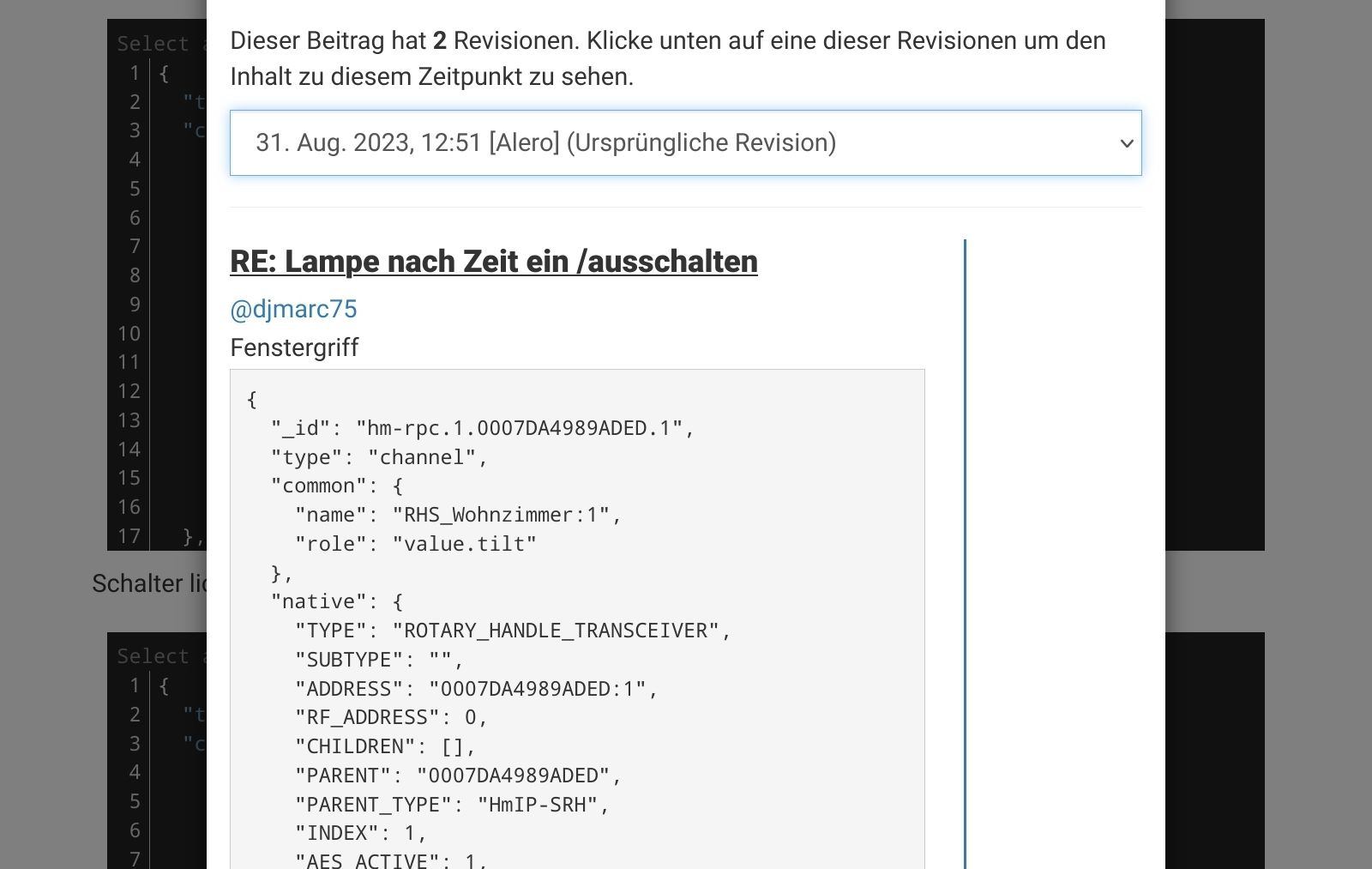

                                    kann dir nicht ganz folgen. nutzt du hier nur den fenstergriff kontakt?
                                    • DJMarc75
                                      @alero sagte in Lampe nach Zeit ein /ausschalten:
                                      Woran hängts denn ?
                                      Hier mal der Code zum Importieren:

                                      • DJMarc75
                                        Als Trigger - so wie Du in Deinem Skript das auch machst.

                                            @alero Setz mal den Blocklycode hier rein bitte (in Codetags !)
