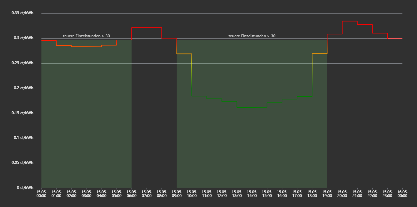

  • H HansJochen
    die Flexcharts / ECharts Integration in den Tibberlink Adapter ist absolut klasse. Ich habe mir das Standard-Template so angepasst, dass im Diagramm die aktuelle Zeit mit einer vertikalen Linie markiert wird.
    Sieht dann so aus:
    Falls das jemand nutzen möchte:
    	backgroundColor: "rgb(255, 255, 255)",
    	title: {
    		text: "Tibber Preis",
    		textStyle: {
    			color: "#ffffff"
    	tooltip: {
    		trigger: "axis",
    		axisPointer: {
    			type: "cross"
    	grid: { // Randabstände
    		left: "10%", right: "4%", top: "8%", bottom: "8%"
    	xAxis: {
    		type: "category",
    		boundaryGap: false,
    		data: %%xAxisData%%
    	yAxis: {
    		type: "value",
    		axisLabel: {formatter: "{value} €"},
    		axisPointer: {
    			snap: true
    	visualMap: {
    		min: 0.2,
    		max: 0.4,
    		inRange: {
    			color: ["green", "yellow", "red"] // Verlauf von grün über gelb nach rot
    		show: false
    	series: [
    			type: "line",
    			step: "end",
    			symbol: "none",
    			data: %%yAxisData%%,
    			markArea: {
    				itemStyle: {
    					color: "rgba(120, 200, 120, 0.2)"
    				data: [
    					%%CalcChannelsData%%
    			markLine: {
                data: [
                   name: 'jetzt', xAxis: ("0"+new Date().getDate()).slice(-2)+"."+("0"+(new Date().getMonth()+1)).slice(-2)+"." + "\n" + ("0"+new Date().getHours()).slice(-2)+":"+("0"+(Math.floor(new Date().getMinutes()/15)*15).toString()).slice(-2)}

    @hansjochen said in TibberLink Adapter:
    JA! hier ich!!! Cool, das wollte ich schon die ganze Zeit!! Darf ich das im Adapter als Beispiel veröffentlichen?

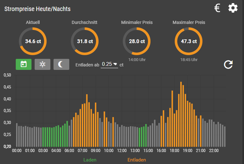

                            • S Schimi
                              @reblausgt also nicht zusammenhängende 15 min (30min am stück)... sondern einfach nur 2 x 15min egal wie verteilt?
                              wenn ich "AmountHours" auf 0.75 stelle, dann wären es 3 x 15min?
                              Habe das zuerst so verstanden, das er schaut das er (bei 0.5) 30min am stück findet die 25% günstiger als der max preis ist...

                                  @Schimi said in TibberLink Adapter:
                                  0.75 sind die 3 besten 15 Minuten zum Laden genutzt.... Entladen wird nur in Zeiten wenn der Preis höher ist wie 1 + Wirkungsgradverlust des Stroms den du geladen hast.....
                                  Aus dem Source Code (hours sind jetzt 15 minuten... muss ich mal n der Doku ändern):

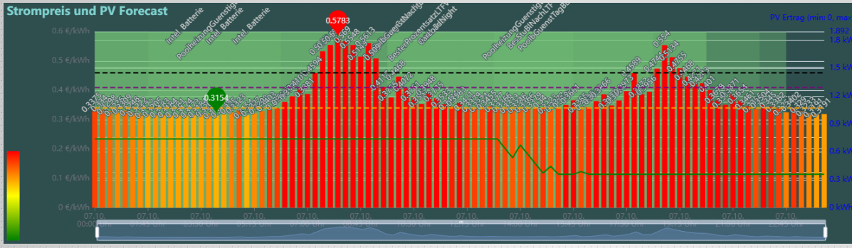

                                      Moin,
                                      ich wollte mich hier ganz herzlich bedanken für den tollen Adapter und auch für die Templates der Charts. Das ist wirklich toll gemacht!
                                      Dank eurer Arbeit habe ich jetzt (mit ein bisschen Hilfe von AI...) für mich auch einen Chart erstellen können, wie ich ihn gerne hätte:
                                      Für den Chart berechne ich den 14a Gesamtpreis selbst, dazu lasse ich mir die Entgelttarife von Westnetz für 14a anzeigen und noch den Normalpreis als gestrichelte Linie.
                                      Dazu werden die besten (einzelnen) 4 Stunden mit Durchschnittspreis markiert.
                                      Vielen Dank!
