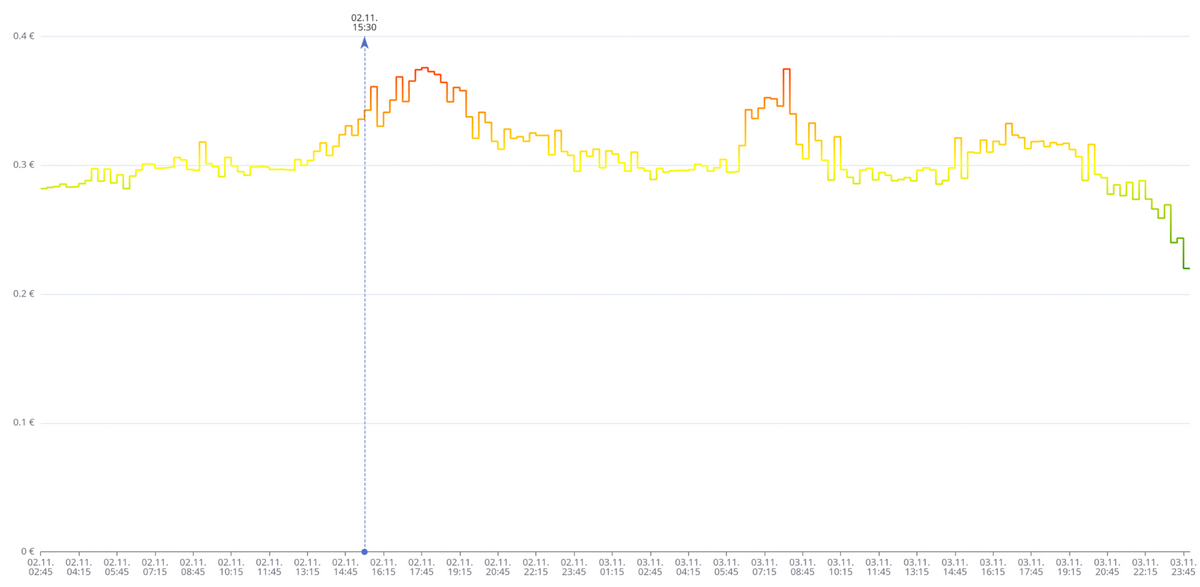

                                die Flexcharts / ECharts Integration in den Tibberlink Adapter ist absolut klasse. Ich habe mir das Standard-Template so angepasst, dass im Diagramm die aktuelle Zeit mit einer vertikalen Linie markiert wird.
                                Sieht dann so aus:
                                Falls das jemand nutzen möchte:
                                	backgroundColor: "rgb(255, 255, 255)",
                                	title: {
                                		text: "Tibber Preis",
                                		textStyle: {
                                			color: "#ffffff"
                                	tooltip: {
                                		trigger: "axis",
                                		axisPointer: {
                                			type: "cross"
                                	grid: { // Randabstände
                                		left: "10%", right: "4%", top: "8%", bottom: "8%"
                                	xAxis: {
                                		type: "category",
                                		boundaryGap: false,
                                		data: %%xAxisData%%
                                	yAxis: {
                                		type: "value",
                                		axisLabel: {formatter: "{value} €"},
                                		axisPointer: {
                                			snap: true
                                	visualMap: {
                                		min: 0.2,
                                		max: 0.4,
                                		inRange: {
                                			color: ["green", "yellow", "red"] // Verlauf von grün über gelb nach rot
                                		show: false
                                	series: [
                                			type: "line",
                                			step: "end",
                                			symbol: "none",
                                			data: %%yAxisData%%,
                                			markArea: {
                                				itemStyle: {
                                					color: "rgba(120, 200, 120, 0.2)"
                                				data: [
                                					%%CalcChannelsData%%
                                			markLine: {
                                            data: [
                                               name: 'jetzt', xAxis: ("0"+new Date().getDate()).slice(-2)+"."+("0"+(new Date().getMonth()+1)).slice(-2)+"." + "\n" + ("0"+new Date().getHours()).slice(-2)+":"+("0"+(Math.floor(new Date().getMinutes()/15)*15).toString()).slice(-2)}
