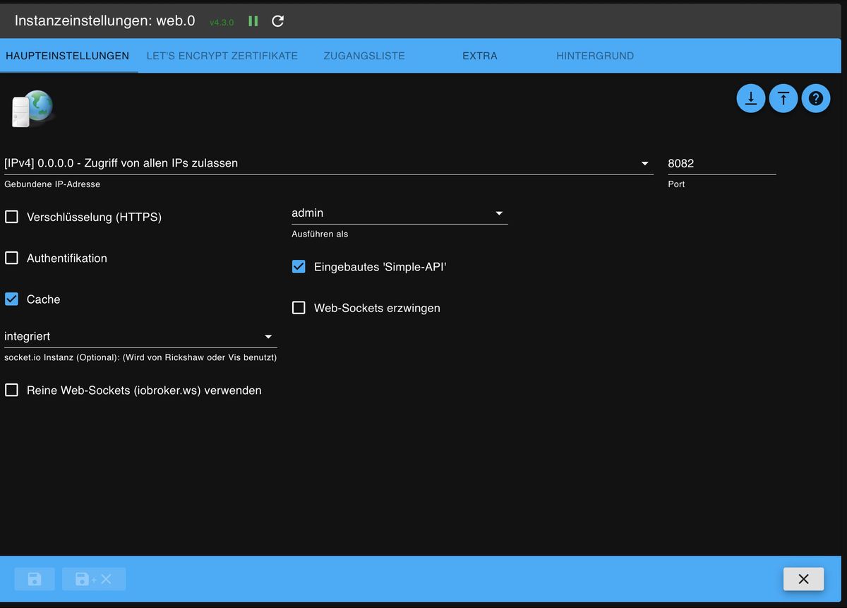

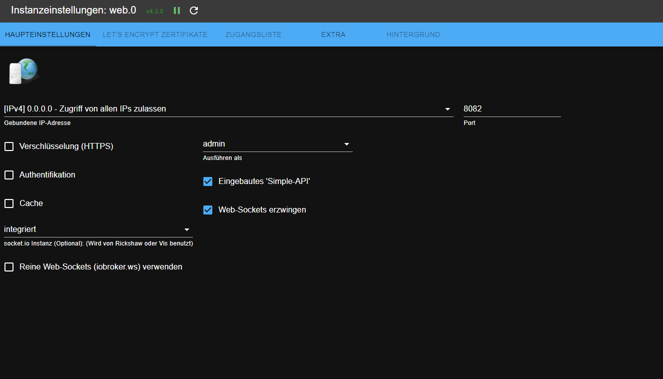

          @elektroman dann wären vllt mal paar Info`s wichtig.
          was und welche Versionen werden genutzt
          • web (welche Einstellung im Web Adapter)
          • socketio
          • ws

              @elektroman sagte in VIS Darstellung bricht min. 1x pro Tag ab:
              Socketio und ws sagt mir auf Anhieb leider nichts
              einen der beiden brauchst du im Zusammenhang mit dem web Adapter, damit überhaupt etwas angezeigt wird, wenn nicht intern genutzt, so wie simple api, das nutzt du auch intern mit dem web Adapter
              mach mal den Haken bei cache raus,
              ansonsten falls der ws Adapter nicht installiert ist, kannst du den mal einrichten und im web Adapter den Haken bei reine websockets aktivieren

                  @crunchip da bin ich wieder!
                  Haken cache habe ich jetzt raus gemacht.
                  Web-Sockets erzwingen habe ich jetzt rein gemacht

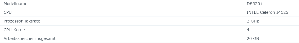

                    Ach das noch als Info zu meinem NAS
                    crunchipC E 2 Antworten Letzte Antwort

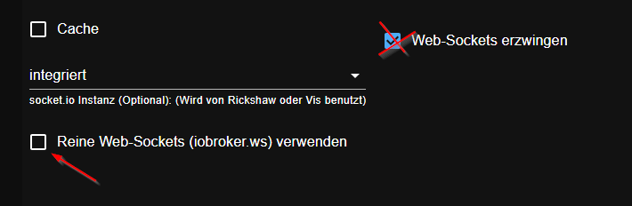

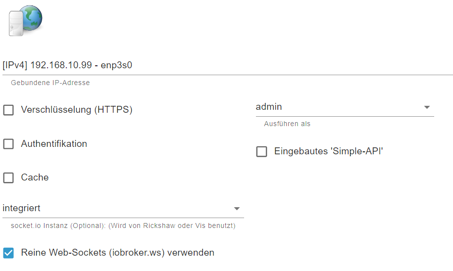

                            @elektroman ich meinte nicht sockets erzwingen, sondern iobroker.ws
                            E 1 Antwort Letzte Antwort
                            • crunchipC crunchip
                              E Offline
                              E Offline
                              Elektroman
                              @crunchip upss :man-facepalming: schon geändert

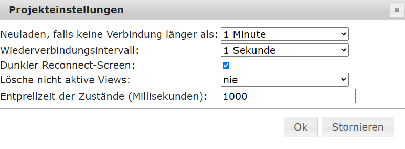

                                  stell mal bei, lösche nicht aktive Views auch 30 sec
                                  ansonsten fällt mir jetzt auch nichts mehr ein

                                          @crunchip also das problem habe ich auch, im firefox tritt es früher auf als im chrome, aber es tritt überall auf, bei mir kommt dann im vis editor nur die kleine disc, daß er speichert und die bleibt aktiviert, man kann weiterarbeiten aber alle änderungen werden in der vis zwar optisch übernommen aber nicht dauerhaft, will man dann den editor neu starten kommt ein fenster wenn du das fenster verläßt sind die daten nicht gespeichert oder so.
                                          Habe den WS Adapter, System auf neusten Stand.
