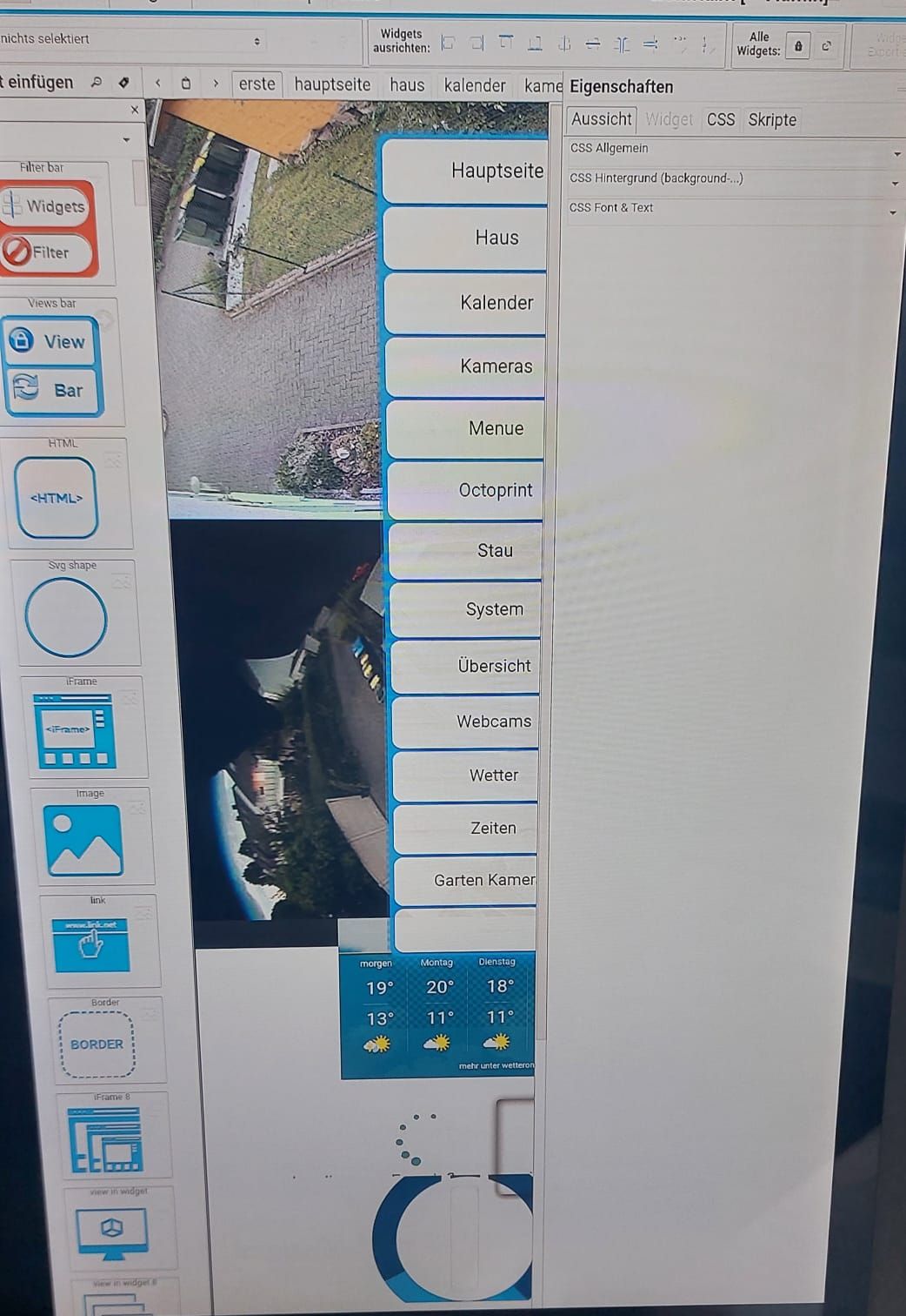

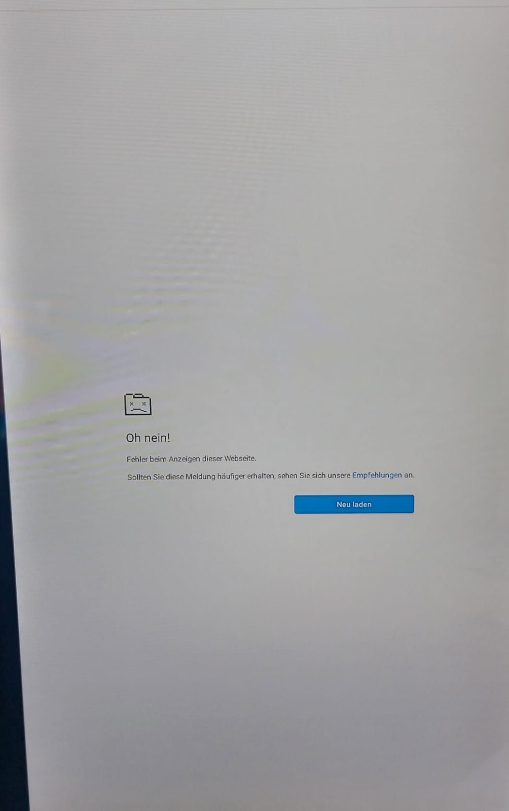

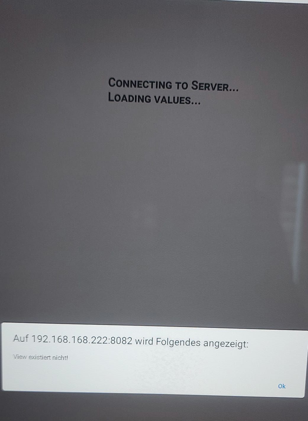

                          Ich habe jetzt mal an Hand des Chromium Browser das Abbrechen fotografiert.
                          So sieht es dann aus, ich klicke mich dann durch (wertere zwei Fotos)
                          WhatsApp Bild 2023-08-27 um 11.12.29.jpg d64e9fd6-f8d5-48d6-893c-18cfb224910a-WhatsApp Bild 2023-08-27 um 11.12.29.jpg ce7518fc-8e4c-43e8-b4a7-55c0c50fdaf6-WhatsApp Bild 2023-08-27 um 11.12.29.jpg

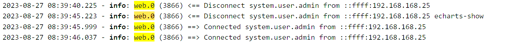

                          So sieht z.B. der Auszug im Log aus:
