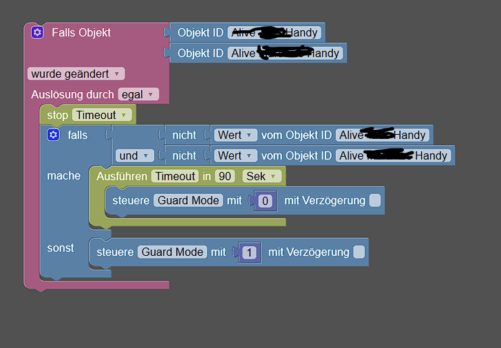

    Moin moin,
    ich habe mein erstes Blockly-Skript geschrieben. Es werden zwei Pings auf Handys überwacht. Danach sollen die Sicherheitskameras umgeschaltet werden. Das funktionierte auch soweit ganz gut. Allerdings hatte ich heute Nacht das Problem, dass meine Fritzbox auf dem 5Ghz-WLAN eine "RADAR"-Abfrage gemacht und deswegen einen Kanalwechsel durchgeführt hat (so stehts im Protokoll der Fritz.box). Daraufhin hatte ich kurzfristig kein WLAN, sodass die Kameras in den Überwachen-Modus umgesprungen sind. Das sollte so nicht sein - deswegen habe ich mir gedacht, dass ich einen Timeout einbaue, damit er prüft, ob es nicht doch nur ein kurzfristiger WLAN-Ausfall ist. Allerdings funktioniert nun der Code nicht mehr ... was mache ich falsch?
    Danke und Gruß

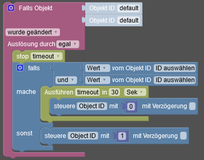

      Vorschlag:

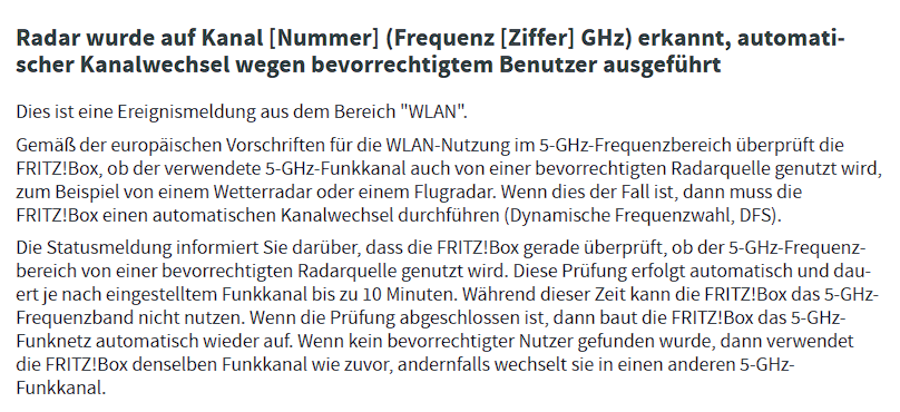

        Ja ich war auch irritiert - war mir so nicht bewusst. Weiß auch nicht, wer hier wichtiges aufm 5GHz WLAN-Netz unterwegs ist :D

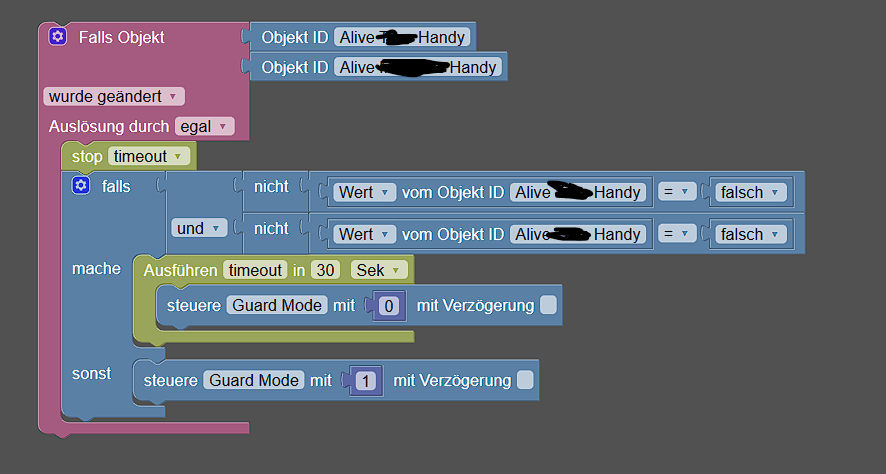

          ah, sorry...

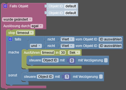

              @easytj siehe die NICHT-Blöcke ;)

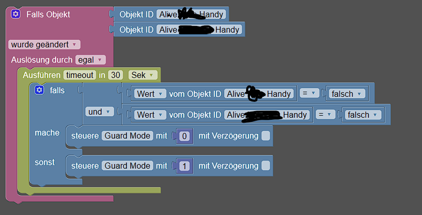

                          @djmarc75
                          So hats leider gerade nicht funktioniert... der hat umgehend beide Modi hin- und hergeschaltet
                          T DJMarc75D 2 Antworten Letzte Antwort

                                E Offline
                                E Offline
                                EasyTJ
                                @djmarc75
                                @TT-Tom
                                Also das "nicht" weglassen führte nicht zum Ergebnis. Das =false" löschen allerdings schon - damit scheint es zu klappen... Sehr gut danke
                                Und sorry, dass ich so unaufmerksam den Code gelesen habe

                                  • DJMarc75D DJMarc75
                                    @easytj zeig nochmal Dein Blockly bitte
                                    E Offline
                                    E Offline
                                    EasyTJ
                                    sorry, jetzt erst gesehen ... so siehts aus und funktioniert auch :)
