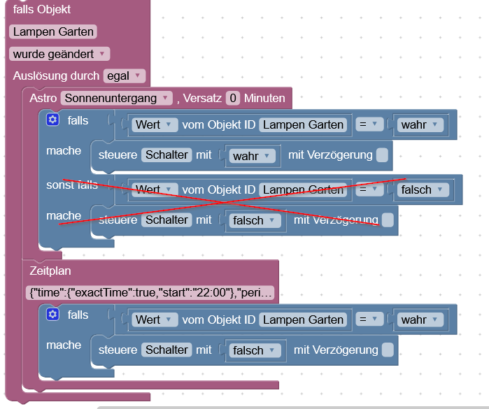

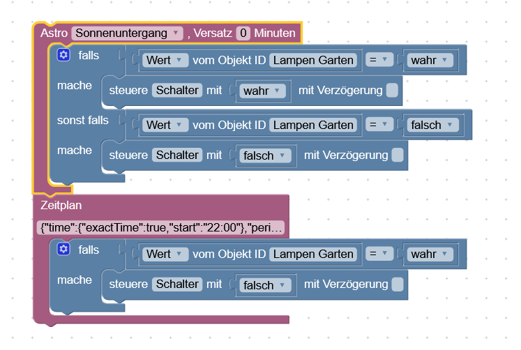

    Servus zusammen,
    hab mir ein Script zur Zeitsteuerung von Lampen gebaut und wollt mal wissen ob da so funktioniert...
    Die Lampen sollen bei Sonnenuntergang eingehen und um 22 Uhr wieder aus, sofern das ganze per Knopf aktiviert ist
    Hier mal das Script:
    Viele Grüße

      @coachi dein trigger Lampen Garten weg lassen

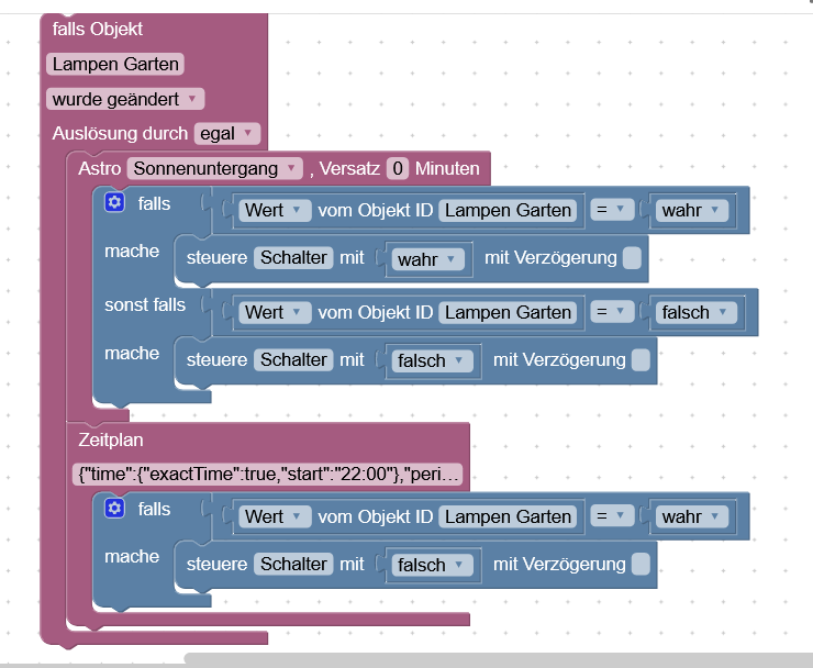

        Also so dann?

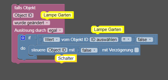

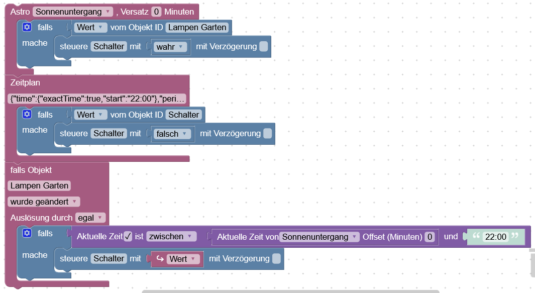

          @coachi ja, außer du möchtest mit dem Schalter auch generell ausschalten können
          dann setzt du den trigger Lampen Garten noch mit dran und da fügst du den sonst falls aus deinem astro rein

            @crunchip Ja da wär schon mein Ziel gewesen...
            Wie muss es dann ausschauen? Habs nicht verstanden

              @coachi sagte: Wie muss es dann ausschauen?

                @coachi noch deinen Schalter integrieren
                und bei deinem bestehenden das löschen
                aber Paul war mal wieder schneller und eleganter

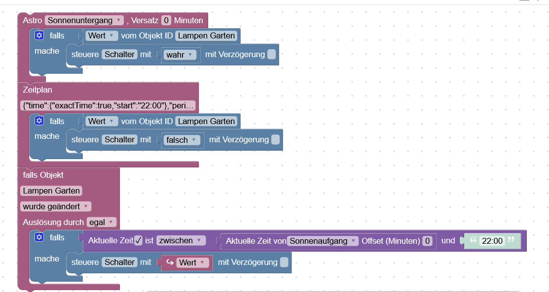

                  So hab ichs jetzt
                  Danke euch beiden. Ich hätte eigentlich gedacht der unterste Block muss über die beiden, aber bin mal wieder eines besseren belehrt worden ;-)

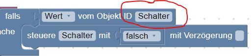

                    @coachi sagte: So hab ichs jetzt
                    Um 22:00 Uhr:
                    C 1 Antwort Letzte Antwort
                      Um 22:00 Uhr:

                      ok, danke nochmal. Unten war auch noch Sonnenaufgang drinnen, das muss dann auch Sonnenuntergang heissen...
