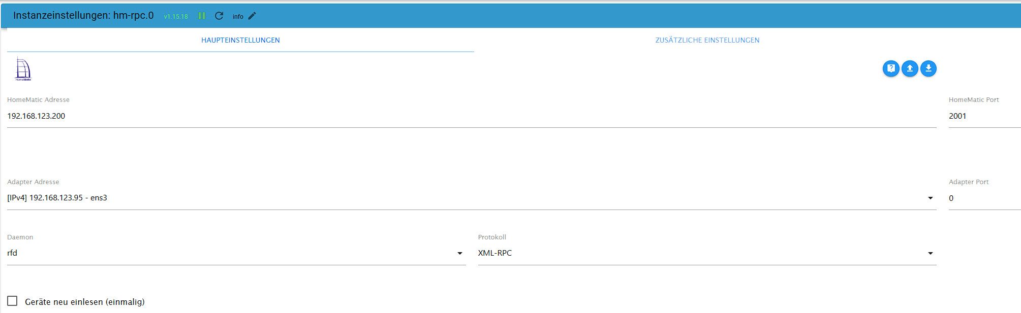

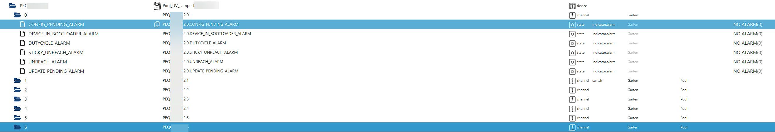

    Es ist dieses Bil was darüber ist.
    Und dahinter das Bild vom RPC.1 (Hm-Ip) mit dem Standard - Port

      @njdfg was soll ich da erkennen?

        Keine Ahnung was du meinst, die Bilder sind "normale" *.jpg Dateien die ich mit dem Upload - Image eingefügt habe. Warum diese bei dir nicht korrekt angezeigt werden weiß ich leider nicht. Ich sehe meinen Post mit allen Bildern. Sorry weiß nicht was ich hier tun könnte. Siehst du denn die anderen Bilder alle ?
        paul53P HomoranH 2 Replies Last reply

          @njdfg sagte: "normale" *.jpg Dateien
          ... aber sehr unscharf.

            @njdfg sagte in Iob neu auf Synology VM - Datenpunkte leer:
            Natürlich sehe ich dass da etwas ist. Aber es ist nicht zu entziffern.
            möglicherweise zu hoch komprimiert, möglicherweise weil zu hohe Auflösung.
            Alleine die Falschfarben sollten dir doch auffallen
            die Beschriftungen der Felder fehlen usw...
            N 1 Reply Last reply

              Habe neue Screenshots gemacht und neu hochgeladen - jetzt besser?
              HomoranH 1 Reply Last reply
                jetzt besser?
                ja!
                welche Auflösung hast du? 4k Monitor?
                Noch ein Tipp: zieh das Fenster schmaler
                dann nutzt der Screenshot an meinem Handy auch die Höhe
                und das log als Text in code-tags posten!
                edit:
                was hast du als Callback Adresse eingetragen?
                edit2:
                wenn da was von "TITLE" im log steht, liegt es meist an den Sicherheitseinstellungen auf der CCU

                  ja irgendwas mit 3xxx Auflösung und 32 Zoll Monitor.
                  Bei der Callback Adresse steht nicht drin.
                    deshalb kannst du auch alles sehen 😁 und ich am Handy nichts.
                    trag da mal die iobroker IP ein, wenn diese IP von dem normalen Netz erreichbar ust.

                      Ok, trage ich mal ein.
                      Von meinem Rechner aus ist der Iobroker anpingbar.
                      Sicherheitseinstellungen sind m.E. ok.
                        ist nicht der Punkt!
                        kann die CCU den ioBroker erreichen?
                        nein!
                        wenn da nicht noch mehr abgeschnitten ist, fehlt der Haken bei Umleitung....
                        oder hast du https aktiv?
                        N 2 Replies Last reply

                          Nein kein HTTPS:
                          Hier der Rest vom Bild..

                            Wie kann ich das aus der CCu testen ob der iob erreichbar ist. Es wird doch die Datenstruktur eingelesen also muss die CCU doch erreichbar sein - oder?
                            paul53P 1 Reply Last reply
                            • N Njdfg
                              @njdfg sagte: Es wird doch die Datenstruktur eingelesen also muss die CCU doch erreichbar sein - oder?
                              Die gezeigte Datenstruktur wird vom Adapter "hm-rega" erzeugt. "hm-rpc" erhält offenbar keine Antworten von der CCU. Wie sehen die Firewall-Einstellungen in der CCU aus?

                                die Synology hat die 192.168.123.51 und 53
                                der Iob in der VM hat 192.168.123.95
                                der Raspi in der VM hat 192.168.123.200
                                bahnuhrB 1 Reply Last reply
                                  und wo ist der obere Teil?
                                  Die Port Freigaben stimmen nicht.
                                  Und die IP unten sehen auch falsch aus.
                                  Liest denn hier keiner die Doku von hm-rega und hm-rpc !
                                  Offensichtlich nicht.
                                  Danke.

                                    wrote on last edited by
                                    #21
                                    @bahnuhr
                                    Hier ist der obere Teil...
                                    Mit diesen Einstellungen lief die HM und der IOB (auf dem Tinkerboard) ohne Probleme....
                                    Vielleicht fallen jetzt erst durch den Umzug auf die VM die "Fehler?" auf...
                                    HomoranH bahnuhrB 2 Replies Last reply
                                      ist auch alles offen.
                                      dann müsste es die Callback Adresse richten.
                                      was hast du denn da jetzt eingetragen?
                                      sieh im syslog der ccu nach

                                        @njdfg
                                        Da du die ports offen hast (macht man eigentlich nicht) und vollzugriff (macht man eigentlich auch nicht) sollte es eigentlich gehen.
                                        Was ich bisher (auch geschuldet deiner schlechten Screenshots) nicht gesehen habe ist die 2. Seite von hm-rpc.
                                        Was steht da als callback.
                                        Und was ist das ?
                                        ist das die ccu ?
                                        Danke.

                                          Hier ein kleiner Auszug:
                                          Die Versionen (NPM, Node.js) sind dem neusten Stand:
                                          Die Homematic - Instanzen (hm-rpc.0 (rfd) / hm-rpc.1 (hm-ip) laufen mit den Standardeinstellungen:
                                          Die Auth.. bei den Sicherheitseinstellungen in der Homematic ist NICHT aktiv:
                                          In der HM sind die Freigaben und Ports denke ich gesetzt (hat sich ja gegenüber dem Tinkerboard nicht geändert außer das es jetzt über die VM läuft).
                                          Das Problem ist folgendes:
                                          Wenn ich die Geräte einlesen lasse, wird der kpl. Baum (Homematicgeräte) meines Erachtens richtig eingelesen (also besteht ja eine Verbindung), die Datenpunkte meistes ab Ordner 1 bleiben alle leer.
                                          Hier ein Auszug aus dem Log-File:
                                          Kennt jemand das "Problem" und hat einen Tipp zur Lösung?
