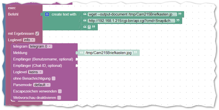

      Den mehrzeiligen Text habe ich nur wegen der Lesbarkeit, ich führe den folgenden Befehl aus:
      wget --output-document /tmp/Cam215Briefkasten.jpg 'http://192.168.1.215/cgi-bin/api.cgi?cmd=Snap&channel=0&rs=IchbineingeilerTypp&user=admin&password=dasistgeheim'
      welcher das Bild herunterlädt, ist das fertig wird der Telegram-Teil ausgeführt

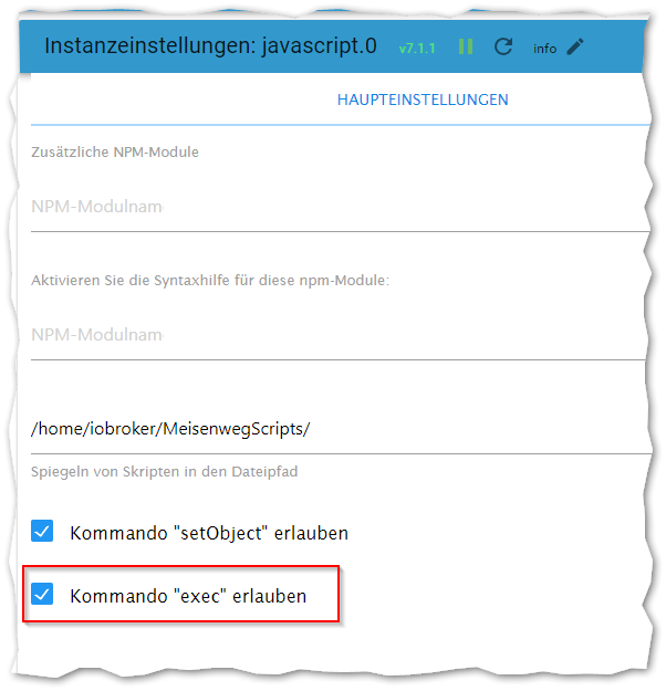

      Damit Exec-Blöcke funktionieren muss das in der Instanz des JavaScript Adapters aktiviert sein:
      Keine Ahnung ob das per Default so ist.
      In die Befehlszeile kannst du natürlich deine Auflösung etc einbauen, du musst halte den Teil ab http ersetzen

        @bananajoe sagte in Reolink RLC-820A Kamera Snapshot:
        nein ist es nicht... kannst sehen wenn du eine neue javascript instanz erzeugst

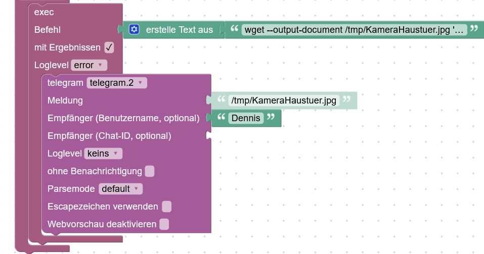

            @surfer09 Also bei mir gibt er aktuell nur den Text /tmp/KameraHaustuer.jpg bei Telegram aus
            Mein IOBroker läuft auf Windows, hat es damit etwas zu tun??

              @surfer09 bestimmt.
              Es muss den Befehl wget geben - denn kann man auch für Windows finden. wichtig wäre das du es entweder so ablegst das im Suchpfad ist (in einer Eingabeaufforderung muss er den Befehl finden) oder du musst vor dem Befehl den ganzen Pfad angeben (C:\tools\wget)
              Hier gibt es das zum Beispiel: https://gnuwin32.sourceforge.net/packages/wget.htm
              Und was unter Windows C: ist, ist unter Linux /
              Du müsstest also einen Ordner anlegen / wählen den es unter Windows gibt, also statt /tmp/...
              Am besten testest du den Befehl vorher einmal trocken in der Eingabeaufforderung und übernimmst ihn dann nach ioBroker/Blockly
              surfer09S 1 Antwort Letzte Antwort

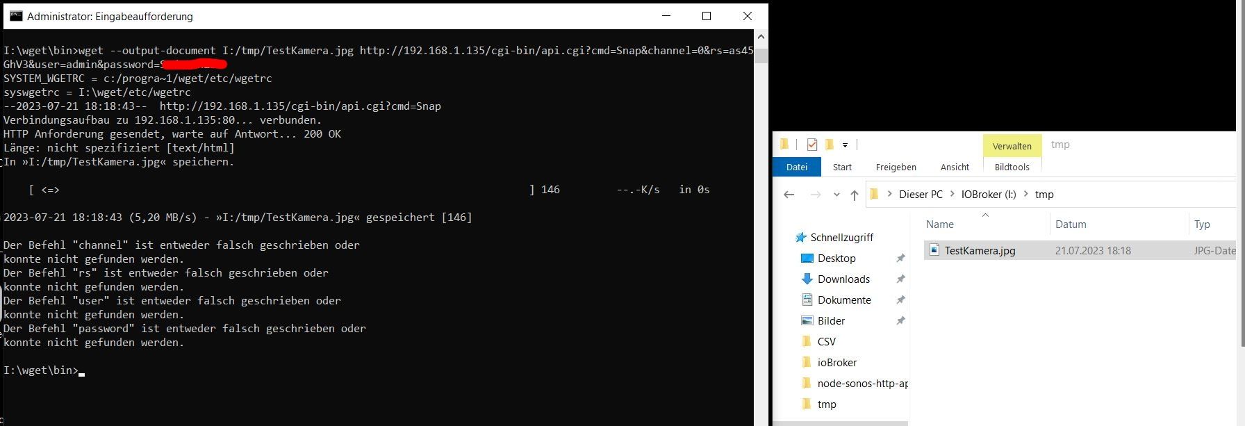

                @bananajoe Danke für die Info! Habe das wget jetzt unter I:\wget installiert.
                Jetzt führt er zwar den Befehl aus, speichert auch eine jpg-Datei, die aber defekt ist.

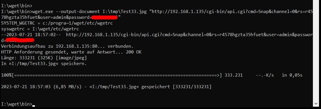

                  Habe das Problem gerade gefunden. Die http://192.168.1.135/cgi-bin.... muss innerhalb " " stehen.
                  Unter der Eingabeaufforderung unter Windows funktioniert der Snapshot, in Blockly funktioniert es nicht.
                  Beide Befehle funktionierten in der Eingabeaufforderung unter Windows, aber nicht unter Blockly
                  start I:\wget\bin\wget.exe --output-document I:\tmp\Test33.jpg "http://192.168.1.135/cgi-bin/api.cgi?cmd=Snap&channel=0&rs=r4578hgzta35hfuet&user=admin&password=12345678"
                  I:\wget\bin>wget.exe --output-document I:\tmp\Test33.jpg "http://192.168.1.135/cgi-bin/api.cgi?cmd=Snap&channel=0&rs=r4578hgzta35hfuet&user=admin&password=12345678"

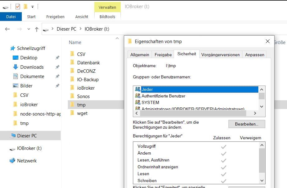

                    @surfer09 dann Trick 17: Schreibe den Aufruf in eine Batch-Datei, also eine Text-Datei die auf .cmd oder .bat endet und starte statt dessen diese über Blockly.
                    Ich vermute aber ein Berechtigungsproblem, lösche die Bilddatei mal von Hand bevor du das Blockly ausführst und stelle sicher das alle in dem Verzeichnis schreiben dürfen. Bei C:\Temp wäre ich mir sicher, bei I:\Temp nicht.
                    Unter welchem Benutzer läuft denn der Dienst von ioBroker? Dieser Benutzer muss die nötigen Lese- und Schreibrechte Rechte auf das Verzeichnis haben wo das Bild hinsoll. Und Muss natürlich auf wget lesend zugreifen können.

                      @bananajoe
                      Ja, das wäre jetzt auch meine nächste Idee gewesen. Schade, dass es so nicht funktioniert.
                      Der Dienst läuft unter "Lokales Systemkonto"
                      I:\tmp Vollzugriff vergeben
                      Selbst wenn ich in dem Bildordner die entsprechende Datei hinterlege bekomme ich über Telegram nur den hinterlegten Pfad als Text geschickt..

                              Das Verzeichnis I:\tmp habe ich angelegt mit Vollzugriff für "Jeder".

                                  @wal Leider hat das auch keinen Erfolg gebracht. Es scheint unter Windows echt schwierig zu sein.
                                  Ich habe beide Varianten jetzt ausgetestet:
                                  snap = 'I:\\tmp\\Haustuer_
                                  und
                                  snap = 'I:\tmp\Haustuer_
                                  Er legt nich einmal einen Screenshot in das Verzeichnis ab. Mit der http-Adresse kann es aber nichts zu tun haben, der Aufruf funktioniert.
