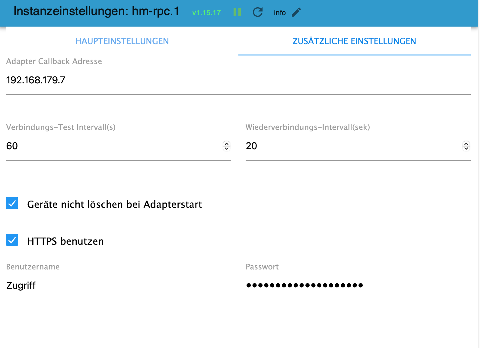

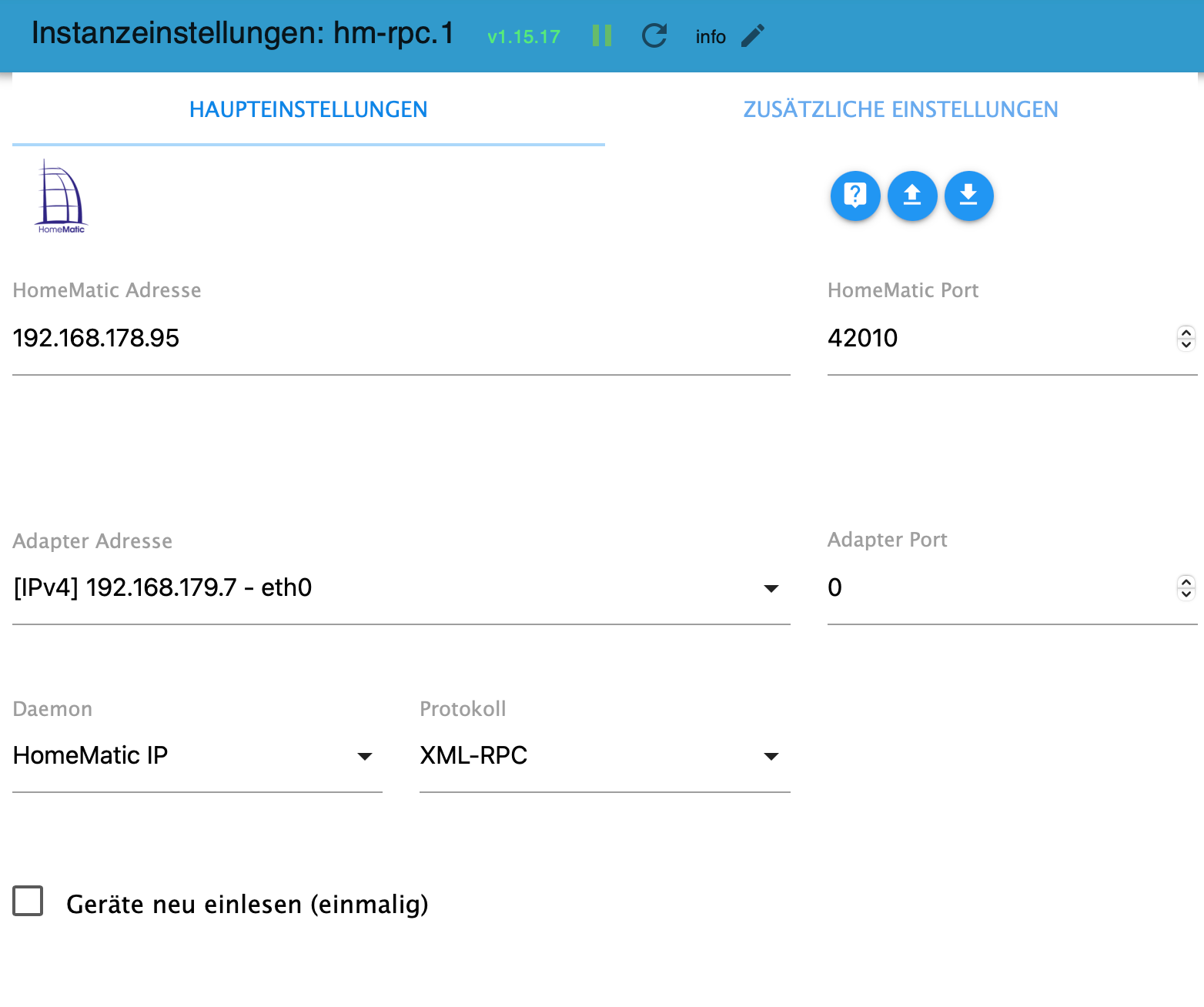

        Soweit ich das bisher sehe sind alle Ports offen, außer ich setzte Regeln auf und aktiviere die firewall. Beides ist nicht der fall und alle Police sind zur Sicherheit auf ACCEPT gesetzt.
        Callbackadresse hab ich jetzt mal eingetragen. Glaube aber das hatte ich schon probiert.

              @ticaki
              Als Callback-Adresse die IP des NUC (Container-Host) eintragen. Das ist sicherlich eine 192.168.178.XX?
              T 1 Antwort Letzte Antwort
                @ticaki
