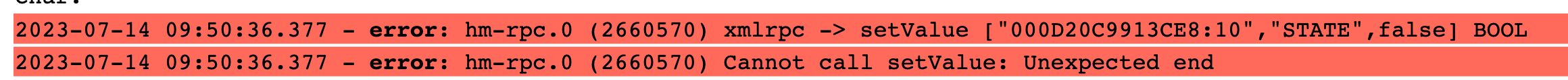

    Hallo, leider verstehe ich nicht was der Fehler bedeutet:

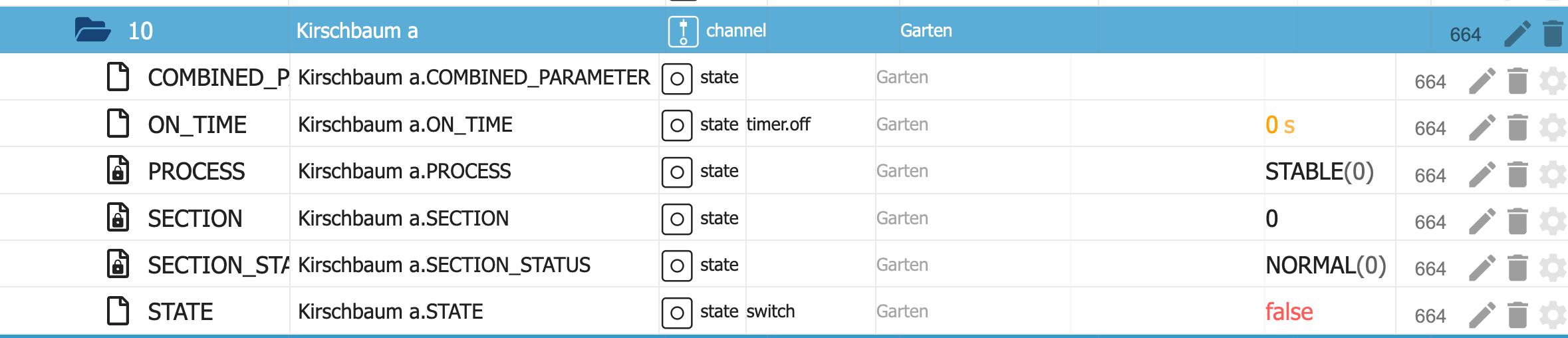

    In Objekt steht:

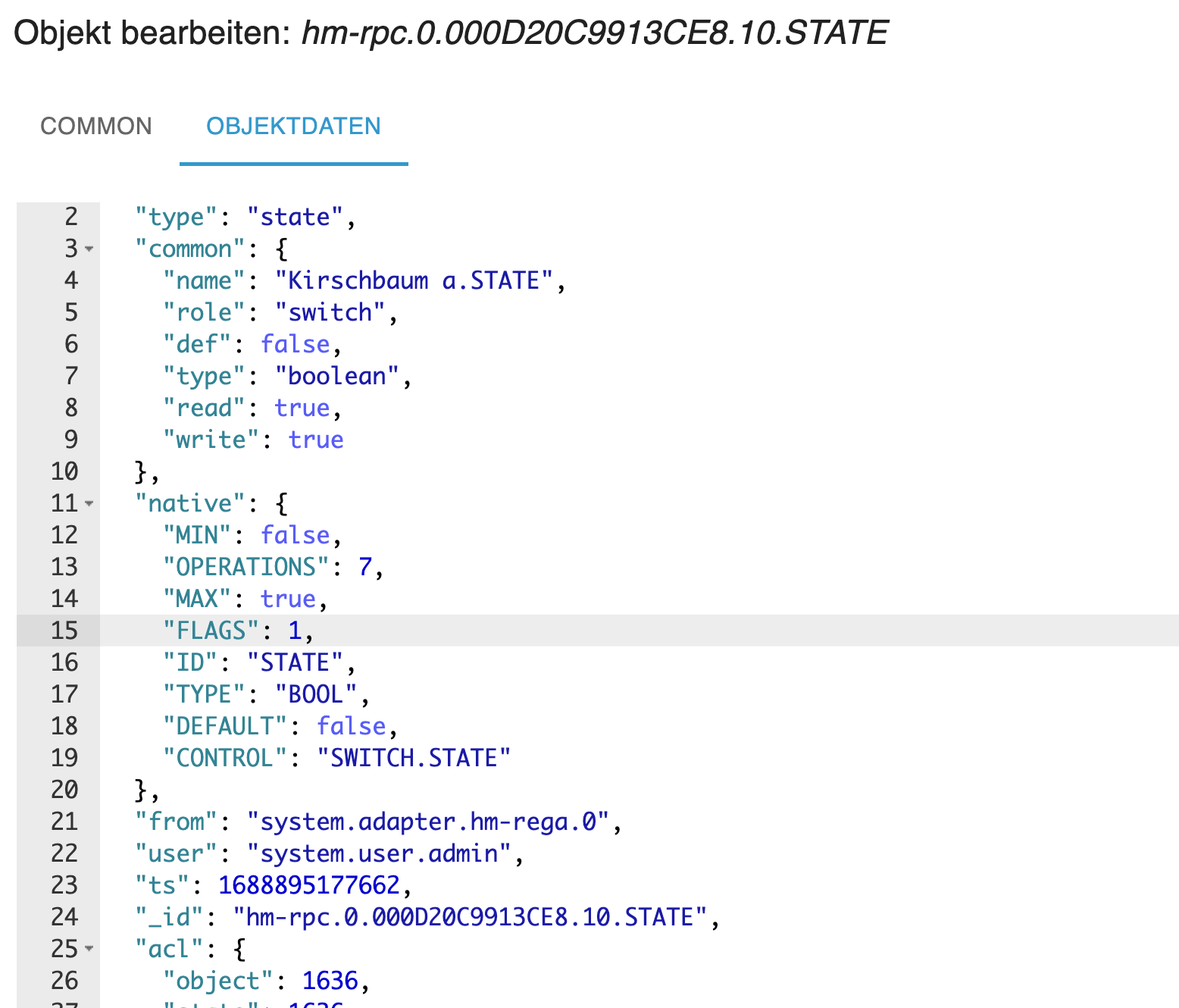

    Objektdaten:

      @hardl Schwer zu sagen - aus meiner Sicht steuerst Du den Datenpunkt richtig an. Nur kann der Adapter hm-rpc die Aktion danach nicht ausführen (was auch immer unexpected end bedeutet bei der XMLRPC-API).
      Hast Du die aktuelle Version des hp-rpc Adapters installiert / Welche Version ist das?
      EDIT: Hier gibt es das gleiche Problem (leider ohne Erklärung oder Lösung): https://homematic-forum.de/forum/viewtopic.php?t=74883
      Siehe auch https://forum.iobroker.net/topic/43595/erl-homematic-adapter/90

                              hm-rpc.1 2023-07-15 05:58:35.831	error	Init not possible, going to stop: Unexpected endLine: 0Column: 0Char:
                              hm-rpc.1 2023-07-15 05:58:05.828	error	Init not possible, going to stop: Unexpected endLine: 0Column: 0Char:
                              hm-rpc.1 2023-07-15 05:57:35.810	error	Ping error [iobroker:hm-rpc.1:f4609f77695e087aa30b7106f0d4ba2a]: Unexpected endLine: 0Column: 0Char:
                              hm-rpc.1 2023-07-15 05:57:31.623	error	Cannot call setValue: Unexpected endLine: 0Column: 0Char:
                              hm-rpc.1 2023-07-15 05:57:31.623	error	xmlrpc -> setValue ["001A5D899A80FF:13","COMBINED_PARAMETER","L=20,C=2"] STRING
                              hm-rpc.1 2023-07-15 05:57:01.624	error	Cannot call setValue: Unexpected endLine: 0Column: 0Char:
                              hm-rpc.1 2023-07-15 05:57:01.624	error	xmlrpc -> setValue ["001A5D899A80FF:13","COMBINED_PARAMETER","L=20,C=2"] STRING
                              hm-rpc.1 2023-07-15 05:56:31.625	error	Cannot call setValue: Unexpected endLine: 0Column: 0Char:
                              hm-rpc.1 2023-07-15 05:56:31.625	error	xmlrpc -> setValue ["001A5D899A80FF:13","COMBINED_PARAMETER","L=20,C=2"] STRING
                              hm-rpc.1 2023-07-15 05:55:53.305	error	Ping error [iobroker:hm-rpc.1:f4609f77695e087aa30b7106f0d4ba2a]: Unexpected endLine: 0Column: 0Char:
                              hm-rpc.1 2023-07-15 05:55:31.626	error	Cannot call setValue: Unexpected endLine: 0Column: 0Char:
                              hm-rpc.1 2023-07-15 05:55:31.625	error	xmlrpc -> setValue ["001A5D899A80FF:13","COMBINED_PARAMETER","L=20,C=2"] STRING
                              hm-rpc.1 2023-07-15 05:55:01.624	error	Cannot call setValue: Unexpected endLine: 0Column: 0Char:
                              hm-rpc.1 2023-07-15 05:55:01.624	error	xmlrpc -> setValue ["001A5D899A80FF:13","COMBINED_PARAMETER","L=20,C=2"] STRING
                              hm-rpc.1 2023-07-15 05:54:31.625	error	Cannot call setValue: Unexpected endLine: 0Column: 0Char:
                              hm-rpc.1 2023-07-15 05:54:31.625	error	xmlrpc -> setValue ["001A5D899A80FF:13","COMBINED_PARAMETER","L=20,C=2"] STRING

                                      2023-07-16 21:21:11.786 - error: hm-rpc.0 (746445) Ping error [iobroker:hm-rpc.0:a1b26e4fbfaf396bfc465fe96e2e3fee]: Unexpected end
                                      Line: 0
                                      Column: 0
                                      Char:
                                      2023-07-16 21:21:11.797 - info: hm-rpc.0 (746445) Disconnected
                                      2023-07-16 21:21:41.815 - error: hm-rpc.0 (746445) Init not possible, going to stop: Unexpected end
                                      Line: 0
                                      Column: 0
                                      Char:
                                      2023-07-16 21:22:11.815 - error: hm-rpc.0 (746445) Init not possible, going to stop: Unexpected end
                                      Line: 0
                                      Column: 0
                                      Char:
                                      2023-07-16 21:22:11.816 - info: hm-rpc.0 (746445) xmlrpc -> 192.168.178.62:2010/ init ["http://192.168.178.64:2010",""]
                                      2023-07-16 21:22:11.836 - error: hm-rpc.0 (746445) Cannot call init: [http://192.168.178.64:2010, ""] Unexpected end
                                      Line: 0
                                      Column: 0
                                      Char:
                                      2023-07-16 21:22:11.891 - info: hm-rpc.0 (746445) terminating
                                      Und den Fehler beim rpc.1 - homematic ip Daemon.
                                      2023-07-16 20:53:33.852 - error: hm-rpc.1 (977) Ping error [iobroker:hm-rpc.1:4ac2bd4e8360ec94c5bf6a52dc013438]: Unknown XML-RPC tag 'TITLE'
                                      2023-07-16 20:53:33.855 - info: hm-rpc.1 (977) Disconnected
                                      2023-07-16 20:54:03.872 - error: hm-rpc.1 (977) Init not possible, going to stop: Unknown XML-RPC tag 'TITLE'
                                      2023-07-16 20:54:33.871 - error: hm-rpc.1 (977) Init not possible, going to stop: Unknown XML-RPC tag 'TITLE'
                                      2023-07-16 20:54:33.873 - info: hm-rpc.1 (977) xmlrpc -> 192.168.178.62:2001/ init ["http://192.168.178.64:2001",""]
                                      2023-07-16 20:54:33.889 - error: hm-rpc.1 (977) Cannot call init: [http://192.168.178.64:2001, ""] Unknown XML-RPC tag 'TITLE'
                                      2023-07-16 20:54:33.893 - info: hm-rpc.1 (977) terminating
