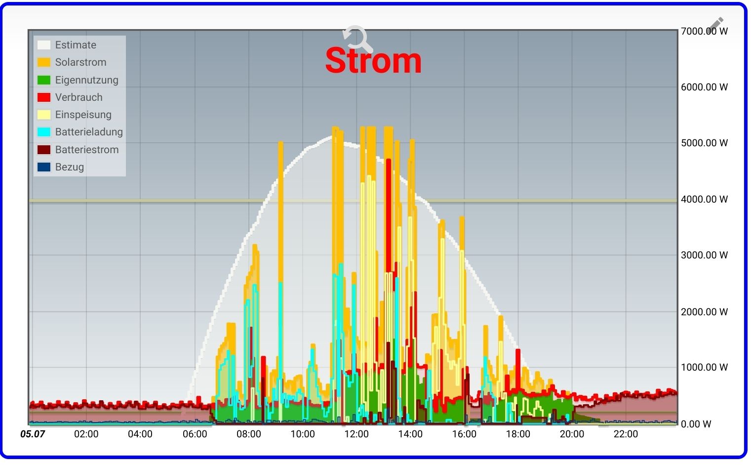

          zur Verdeutlichung:

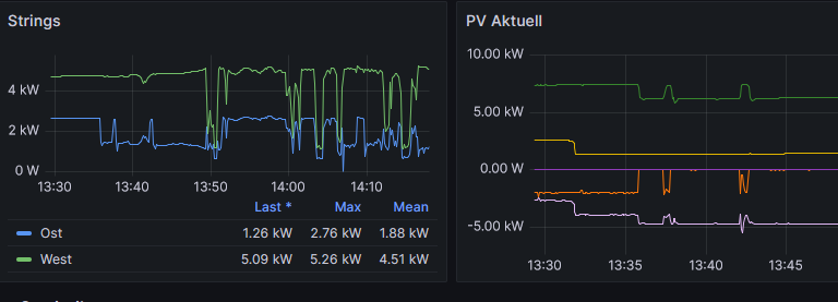

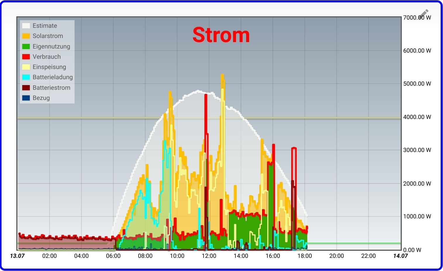

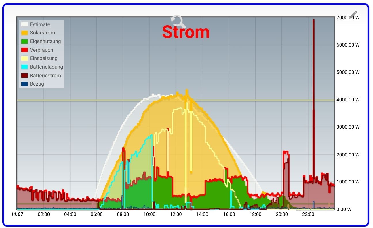

          wie willst du an Tagen wie heute
          oder gar hier
          eine zuverlässige Prognose bekommen ob du
          @bergjet sagte in Minutengenaue Solarprognose möglich?:
          die Waschmaschine jetzt einschalten,
          kannst?
          Die Maschine läuft 1-3h.
          Eine Prognose bezieht sich auf die Tagessumme, und selbst wenn sie exakt zutrifft, heizt deine Waschmaschine genau dann auf, wenn gerade eine Wolke die Sonne verdeckt.
          bergjet 1 Reply Last reply Reply Quote 1
              Bei Schönwetter, wenn ich 100W verbrauche zeigt mir der Wechselrichter Adapter 100W Lieferung von der PV Anlage an. Wenn ich 1000W verbrauche, zeigt er mir 1000W Lieferung an. Wenn ich 1500W verbrauche zeigt er mir z.B. 1200W Lieferung an und 300W vom Netz. In diesem Fall würde die die maximale Liefermenge der PV Anlage 1200W betragen.
              Da war mein Verständnisproblem, was du damit sagen willst.
              In Verbindung mit
              Ich habe derzeit keine Speicher (nicht Lieferbar)
              und
              liefere nicht ins Netz (noch keine Genehmigung).
              ist die Frage wie dein Wechselrichter programmiert ist.
              Üblicherweise liefert ein WR so viel Leistung wie die Paneele produzieren.
              bei dem von dir zitierten Schönwetter müsste das (bei optimalem Sonnenstand) annähernd die Nennleistung deiner Anlage sein.
              1200W erscheinen mir da etwas wenig.
              Üblicherweise gibt der Wechselrichter die gesamte Leistung in dein Hausnetz.
              Was dort nicht selbst verbraucht wird geht ins Netz des Versorgers.

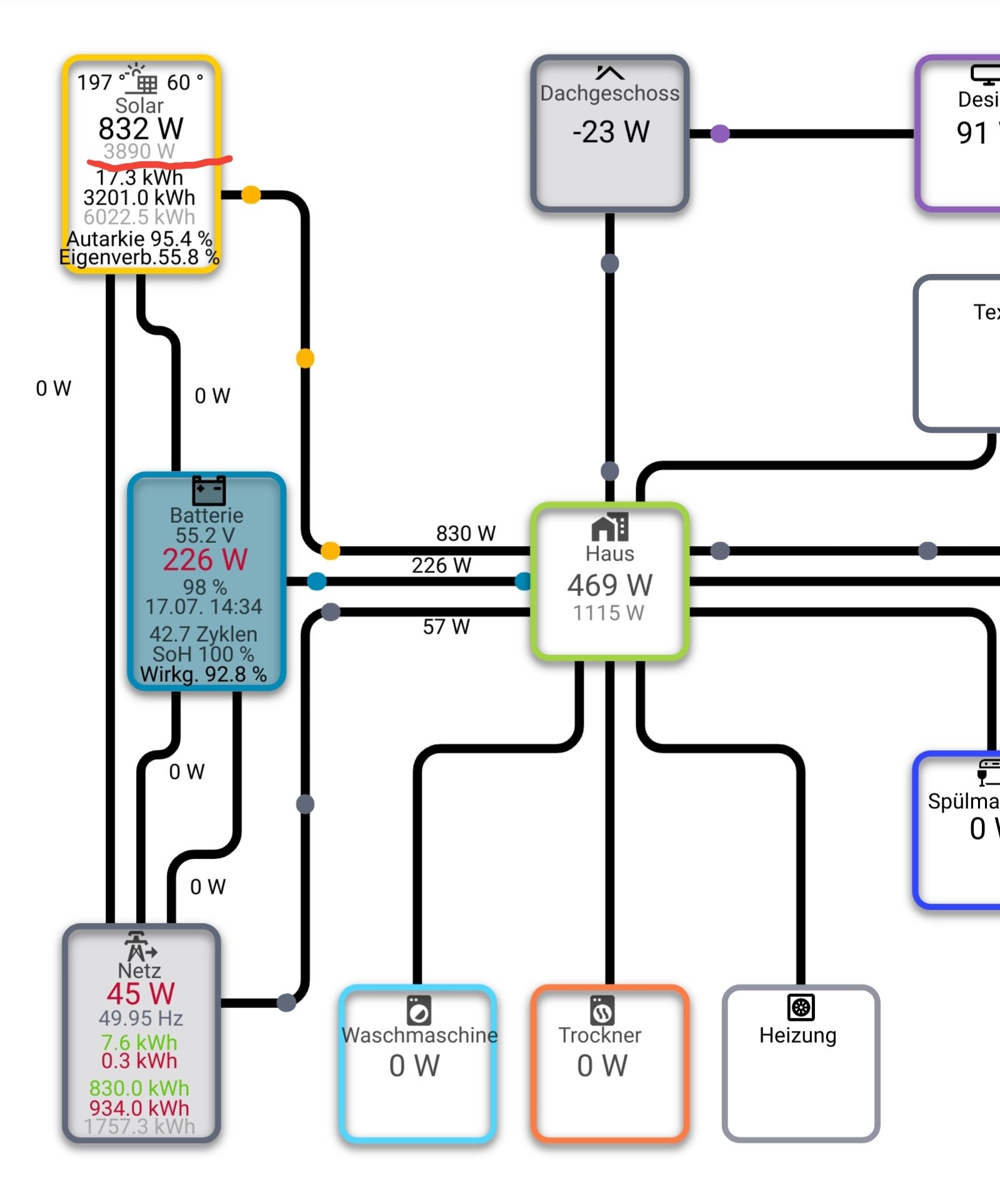

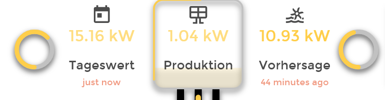

                    • Homoran
                      Homoran Global Moderator Administrators @paul53 last edited by
                      @paul53 Das denke ich ja auch, aber es erklärt nicht warum bei einer 10kWp Anlage und Schönwetter von 1500W Verbrauch nur 1200W vom Solar gedeckt sind und die restlichen 300W vom EVU bezogen werden.

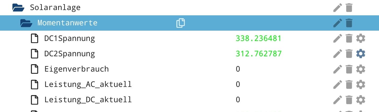

                        @homoran @bergjet
                        Da ich keine PV habe: Liefert der WR nicht auch die Modulspannung(en) und lässt diese nicht einen Rückschluss auf die Einstrahlung zu?
                        • Homoran
                          Homoran Global Moderator Administrators @paul53 last edited by Homoran
                          @paul53 Ja, das sollte er!

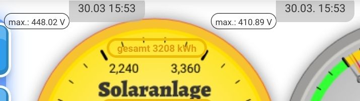

                          am 30.03. war es mehr
                          bergjet 1 Reply Last reply Reply Quote 0

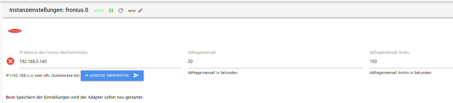

                                • da_Woody
                                  da_Woody @bergjet last edited by
                                  den Adapter Fronius-solarweb
                                  da bekommst du auch nur die daten zeitverzögert der fronius page.
                                  mit dem normalen fronius adapter bist du direkt am WR und hast die daten "live".
                                  und den topic titel kannste voll vergessen. wurde aber auch schon geschrieben...

                                      • da_Woody
                                        @bergjet easy, IP deines WR, fertisch.
