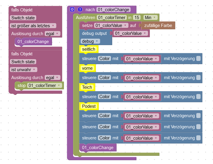

      Ich packe mal meine Frage hierhin, da es sich eher um ein Blockly handelt.
      Ich steuere nach Zeit einfach einen Farbwechsel meiner Lampen.
      Geht soweit auch alles.
      Die Funktion ist quasi bei Sonnenuntergang Beginn und Sonnenaufgang dann Ende und setzte den STATE auf False
      Nun habe ich beobachtet dass die Abfolge der Farben jeden Tag der gleiche ist ! Also zB erst Rot dann blau dann grün usw !
      Ist das normal ??? Oder mache ich was falsch ?

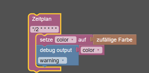

            @segway Moin,
            hatte gerade etwas Zeit, ich habe es mal naachgebaut und mit CRON alle 2 sek eine neue Farbe erstellen lassen. Bei mir ist es unterschiedlich

              @nordischerjung
              Ja das ist bei mir auch unterschiedlich ABER wenn es neu gestartet wird sind die gleichen farben wieder hintereinander wie am Vortag ! Das finde ich jetzt etwas komisch wenn es eine zufällige Farbe sein soll.

                      Irgendwie bin ich noch immer nicht schlauer.
                      Es kann doch nicht sein, dass wenn du Funktion aufgerufen wird per Zufall immer die gleiche Reihenfolge der Farben entseht.
                      Zum besseren verständnis hier das gesamte Blockly:
                      Der Trigger ist zB eine Lampe die in dem anderen Blockly per Soonenuntergang eingeschaltet wird.

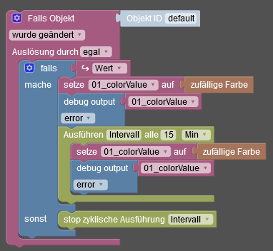

                            Ich würde das mal so probieren:
                            Wobei ich selbst sowas ähnliches nutze, mir aber eine Liste mit 20 Farbwerten angelegt habe, denn bei der zufälligen Farbe ist halt auch schwarz und ähnliche ganz ganz dunkle Farbtöne dabei welche dann an einer Lampe keinen Sinn machen.

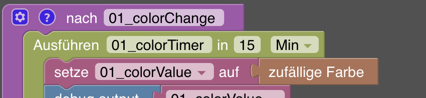

                                    @homoran und @OliverIO
                                    Ich denke es geht um diesen Block ?
                                    Wenn ja wo packe ich den dennim Blockly hin ?
