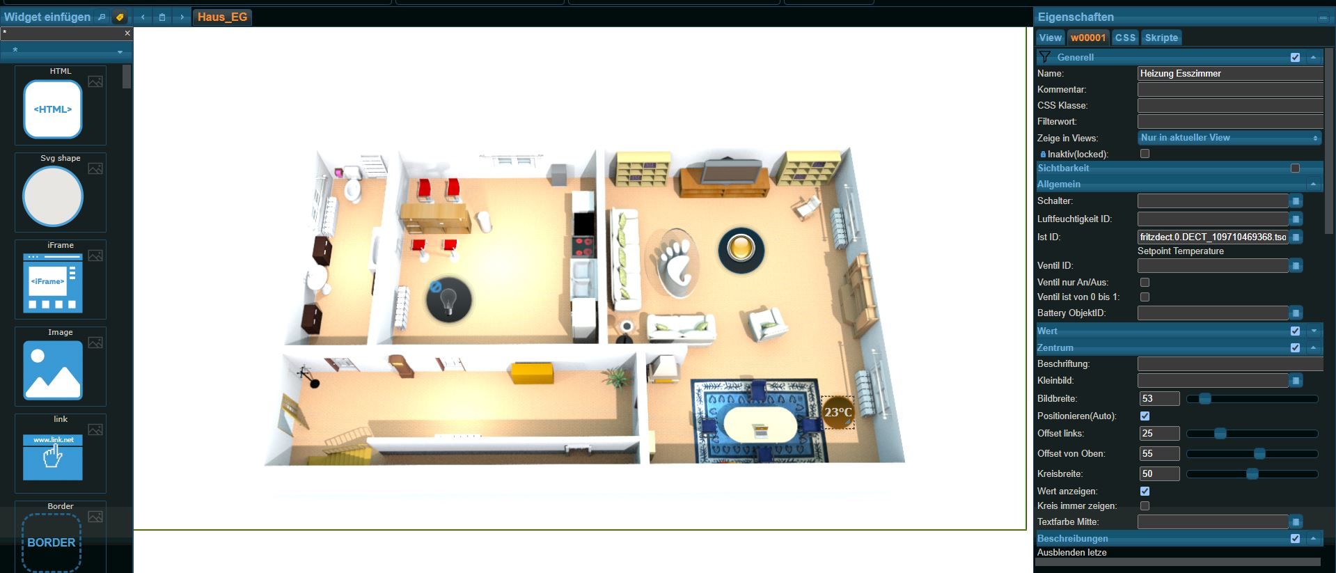

                @crunchip Soweit hat alle funktioniert wie kann ich aber nun das Bild vom Haus fixieren das alle Lampen usw.
                im Vordergrund bleiben.
                Habe immer wieder das Problem das die Sympole der Lampen hinter das Bild vom Hausquerschnitt rutschen und nicht mehr sichtbar sind.

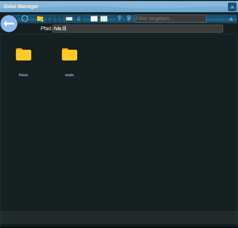

                    @crunchip Wie komme ich zu der Adresse vom Bild habs sie nur im Vis.0/ wie du ja weist hinterlegt.
                    Bisher habe ich über das Image Widgeht eingefügt.
                    crunchip 1 Reply Last reply Reply Quote 0

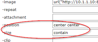

                    • crunchip
                      crunchip Forum Testing Most Active @siporax last edited by
                      @siporax so wie in meinem screen, die Url setzt sich aus deiner IP und Pfad zusammen
                      url("http://IP:8082/vis.0/NameDesBildes.jpeg")

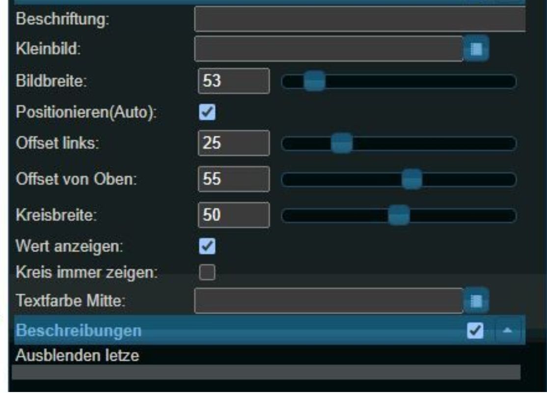

                          • S
                            siporax @crunchip last edited by
                            @crunchip Habe das wie du im Bild hast eingestellt.
                            Auflösung habe ich zur Zeit 1280x720 mal ausgewählt.
