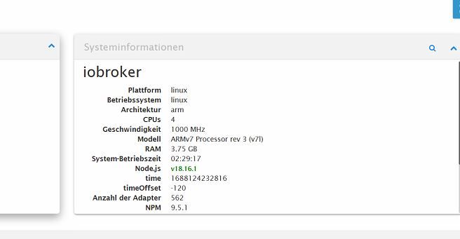

      Noch anzumerken. Lt Sysinfos ist Node.js 18 installiert wenn ich den befehl node -v eingebe erscheint v16.17.0 :/

                              ComputalRene
                              @thomas-braun said in Nach update geht VIS nicht mehr:
                              rm -rf /home/pi/.nvm
                              ich habe jetzt mal den Befehl gegoogelt.. sudo apt-get update && sudo apt-get dist-upgrade läuft gerade.
                              Beta stell ich um... Was meinst du mit ist tot, installier da ein lebendes Release. 'Bullseye' / Debian 11.?

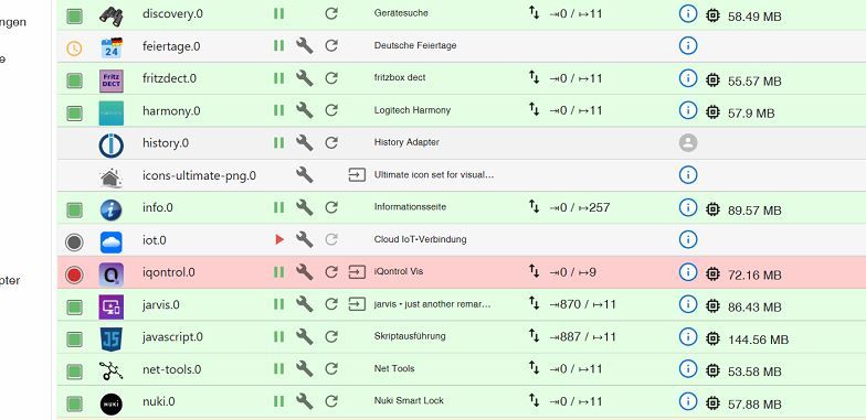

                                      ComputalRene
                                      IQontrol starten nach Linux update weiter nicht :(
                                      • ComputalReneC ComputalRene
                                        crunchipC Offline
                                        crunchipC Offline
                                        crunchip
                                        @computalrene mit Bilder kann man nix anfangen, kann es sein das du ein backup eingespielt hast und daher dein vis nicht läuft?
