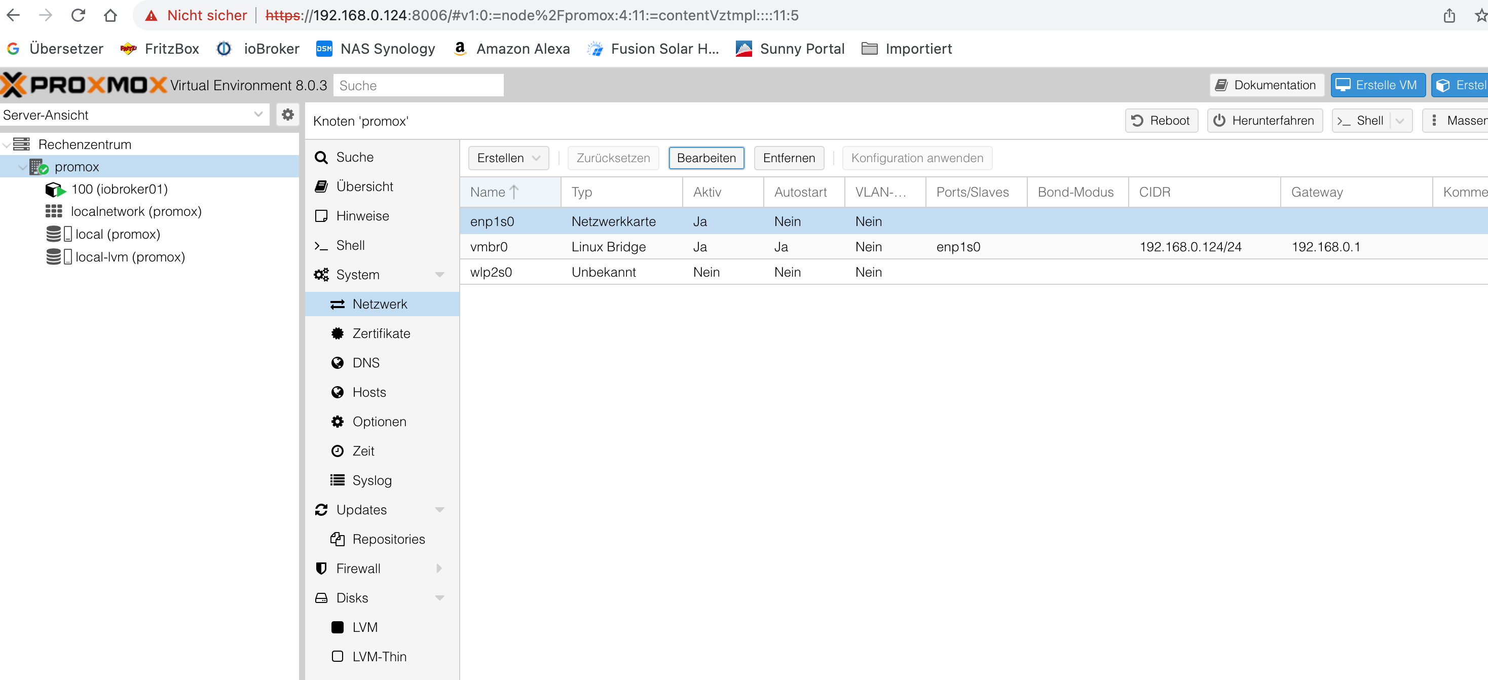

                        @crunchip ![Bildschirmfoto 2023-06-29 um 20.22.37.png]
                        Einstellung Container:
                        DNS ist wie "Host" eingestellt
                        hilft das?
                        "Intel (VMX) Virtualization" ist eingeschaltet
                        Einstellungen in Proxmox:
                        Als DNS Server war in Proxmox erst die Fritz!Box eingestellt, dass hab ich jetzt mal auf die 8.8.8.8 geändert..... hilft aber nach Reboot auch nicht
                        crunchipC 1 Reply Last reply

                          @svenh75 stell mal dein ipv6 auf slaac

                            @crunchip nicht geholfen :-(

                              ich weiß, einige sind kein Freund davon, kannst Du mal auf DHCP stellen, den Container, je nachdem ob Du IPv6 hast oder nicht, den auch.

                                  @dp20eic hallo. ip4 auf DHCP und es funktioniert !!!! ip6 auf Slaac
                                  woran liegt das denn???? Würde den Containern schon gern feste Adressen geben
