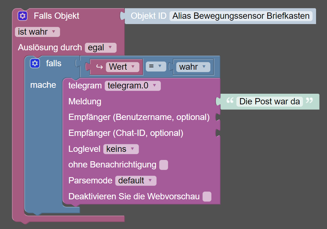

      ich habe einen Bewegungssensor benutzt, um die Aktivität in meinem Briefkasten anzuzeigen. Darauf folgt eine Telegramm Nachricht, dass die Post da war. Diese Nachricht kommt nur leider 10 mal bei einmal öffnen des Briefkastens. Ich wollte auch eine Sprachausgabe über Alexa integrieren, doch diese kommt auch 10 mal 😉
      Also Frage an euch. Was habe ich falsch gemacht?

        Statt 'ist wahr' verwende 'ist größer als letztes'
        Und das 'falls' ist auch unnötig, der trigger ist ja schon 'wahr'.

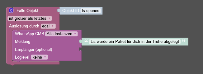

          Hier was ganz ähnliches:

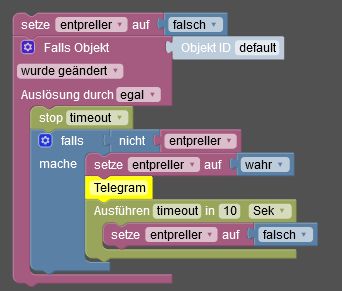

                  txixmxo @Thomas Braun last edited by
                  Funktioniert jetzt .. VIELEN DANK!!! Man denkt manchmal ein wenig zu kompliziert 🙂
