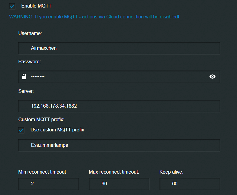

            Airmaxchen

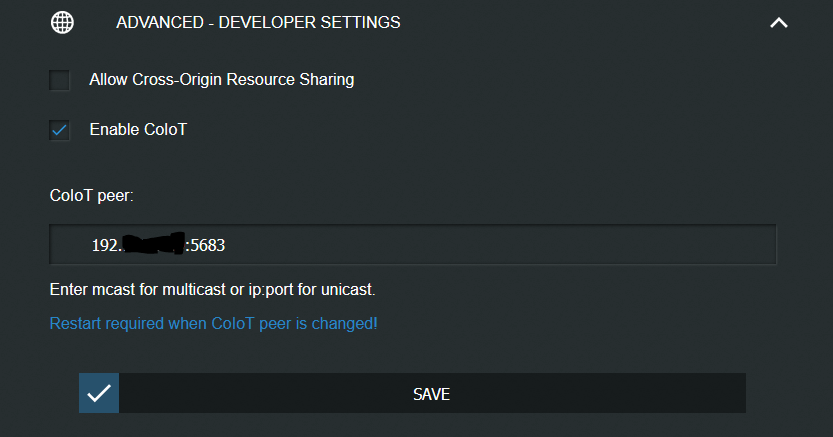

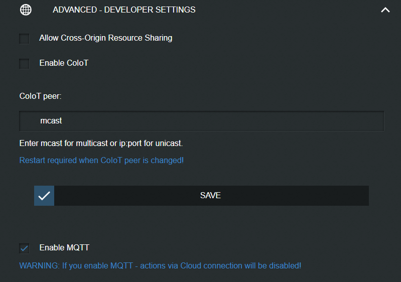

              haselchen
              @airmaxchen
              Und da ist der Fehler.
              Stell im Adapter auf COAP und in der GUI gibst du die IP deines Gerätes ein wo der Shelly Adapter installiert ist :5683
              Haken bei ColoT.
              Haken raus bei MQTT
              So wie in meinem Screenshot

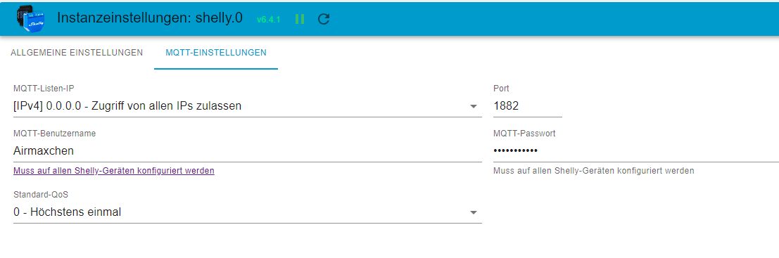

                    Airmaxchen
                    @haselchen Das sind die Screenshots der Einstellungen.

                      haselchen
                      @airmaxchen
                      Bei den MQTT Einstellungen für den Shelly müssen andere ran.
                      Ich hab seit Jahr und Tag COAP als Einstellung.
