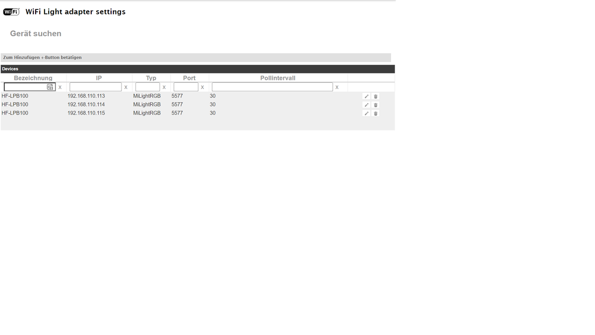

                    und weil es so gut läuft noch eine frage....
                    Ich habe vorhin den WIFILIGHT Adapter runtergeschissen weil auch er meckerte, angeblich sind meine 3 Sender nicht mehr unterstützt.
                    Nun meckert mein WLED Adapter.
                    Blöde ist nur, der WIFILIGHT ist nicht mehr zu finden.
                    Proxmox, VM`s Windows, IoBroker im unprivilegiert LXC, Openmediavault; LXC `s Tasmota, PiHole, , InfluxDB, Motioneye, WireguardVPN, UniFi:
                    Smarthome...Sonoff, Alexa, Wled, raspberrymatic,...

                                        Jetzt habe ich halt noch dieses Problem und da könnte ich schwören das es schon mal gegangen ist.
                                        Den WIFI LIGHT Adapter habe ich installiert, Fehler/Warnmeldungen im Protokoll des WLED Adapters sind weg, aber dafür das hier.
                                        	config.device.type "" (HF-LPB100) is not a known device type. Skipping this device!Known types are: LW12, LD382A, LD686, LD382, UFO, MiLight, MiLightRGB, MiLightW
                                        Er kann meine HF-LPB100 anscheinend nicht mehr, obwohl sie unter Geräte suche gefunden werden und auch im Adapter als Gerät eingefügt sind.
                                        Update:
                                        Für den Fall das jemand genau das gleiche Problem hat, hier meine Lösung:
                                        Ich habe die HF-LPB100 als Geräte gefunden, eingetragen und dann unter Type einfach das " MiLightRGB" eingegeben.
                                        Damit ist die Fehlermeldung weg!
                                        Warum ich den Adapter unbedingt brauche erschließt sich mir nicht, aber ohne ihn kommen vom WLED Adapter andauernd Fehlermeldungen.
