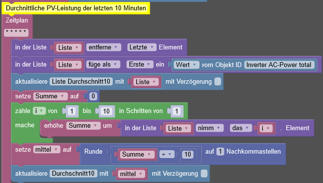

                • Meister Mopper
                  Meister Mopper @ManfredHi last edited by
                  @manfredhi
                  Hier mein Beispiel, bei dem ich minütlich einen Wert in eine Liste schreibe und nach 10 Minuten den Durchschnittswert errechne. Es läuft für meinen Zweck zuverlässig.
                  Vielleicht ist es eine Inspiration für Dich.
