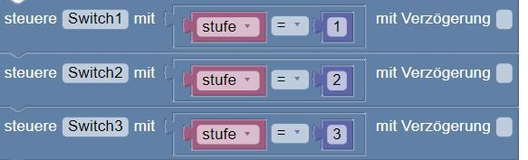

          @jokeller sagte: beim Schalten einer Stufe, jeweils die anderen beiden Schütze ausgeschaltet werden.
          Das ist einfach:

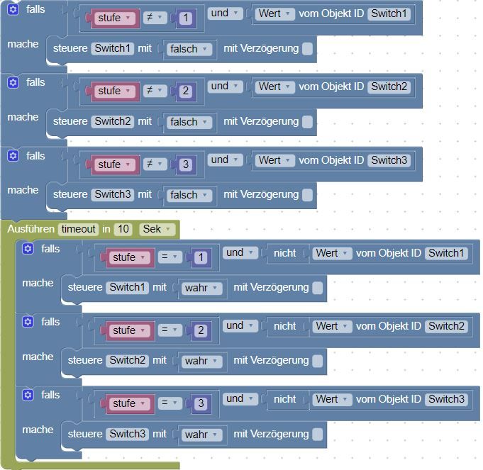

              @jokeller sagte: Ist das realistisch umzusetzen?
              Mit verzögertem Einschalten nach Ausschalten:
              J 1 Antwort Letzte Antwort

                  @jokeller sagte: Heizstab hat drei Stufen
                  Welches Kriterium soll die Stufe erhöhen bzw. verringern?
                  Sollen nicht die vollen 4 kW genutzt werden?
                  jokeller
                  zu den 4 KW (?):
                  ich ging davon aus, dass die einzelnen Stufen jeweils nur einzeln geschaltet werden können (dürfen). Vielleicht sollte ich die Anleitung lesen ;)
                    jokeller
                    Vielen Dank für die schnelle Hilfe, da das so umsetzbar ist, werde ich die Schütze installieren
                    Joachim
