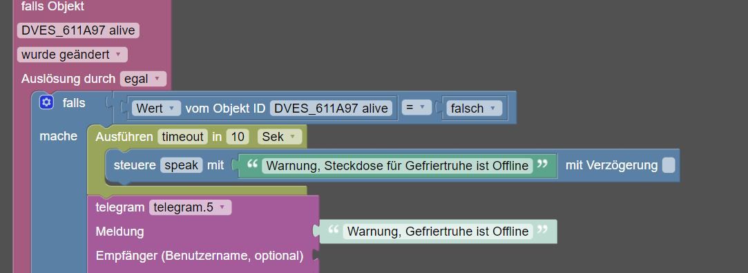

    Snupy
    Moin
    ich überwache meine Gefriertruhe die sich im Keller befindet mittels Tasmota Steckdosen.
    Manchmal haben die auf Grund der Entfernung zum Hauptrouter, schlechten Empfang.
    Dann sagt mir Alexa "Warnung, Gefriertruhe ist Offline" um mir kurz danach zu Verkünden "Gefriertruhe ist Online" Das nervt ... ich hätte gern das ich nur dann eine Warnung bekomme, wenn die Gefriertruhe bzw. die Steckdose tatsächlich nach 10 Sekunden (oder so) immer noch offline ist. Wie und wo mache ich das ? mit einem Timeout ?

    crunchipC HomoranH paul53P 3 Antworten Letzte Antwort
    • S Snupy
      Moin

      crunchipC Offline
      crunchipC Offline
      crunchip
      @snupy https://github.com/ioBroker/ioBroker.javascript/blob/master/docs/de/blockly.md#timeouts
      S 1 Antwort Letzte Antwort
      • S Snupy
        Moin

        @snupy sagte in Tatsächliche Warnung erst nach x Sekunden:
        mit einem Timeout ?
        ja!
        timeout starten
        nach Ablauf prüfen ob immer noch offen
        wenn ja dann meldung
        gibt es gefühlt 100x im Forum

          Snupy
          @crunchip
          das würde dann quasi so ausehen wenn ich es nur für Alexa eintragen würde ?
          und das müßte ich ebenfalls noch für "wieder online" einfügen ?

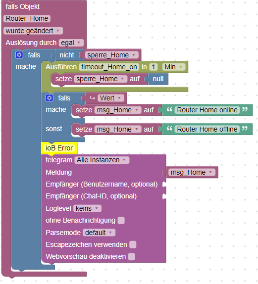

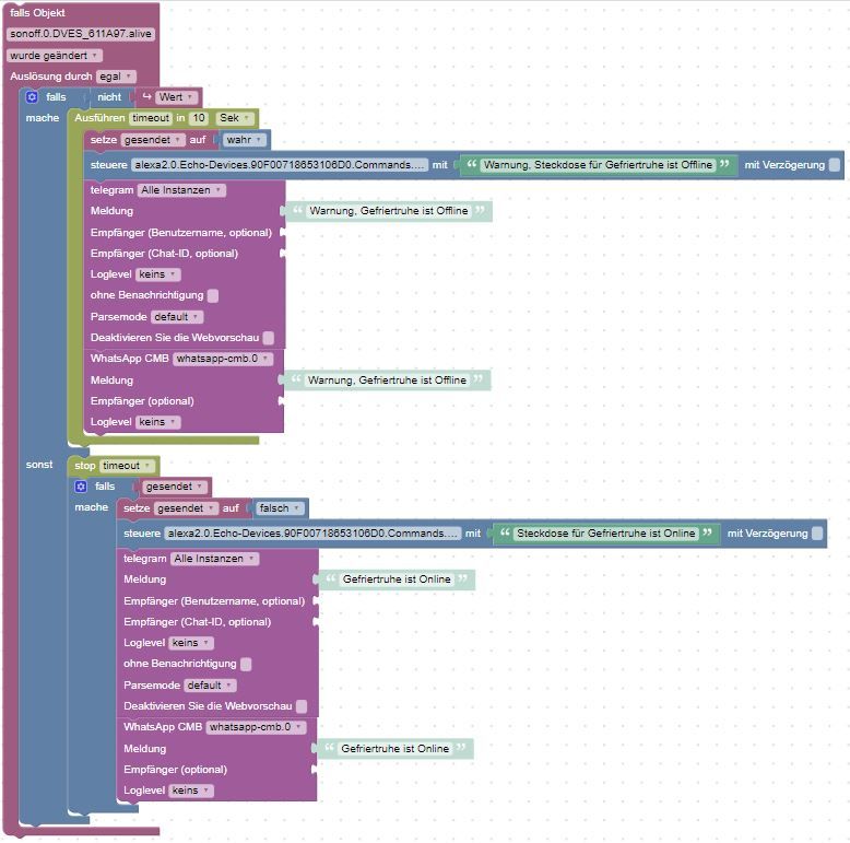

                  @snupy mach es wie Paul zeigt. Dort wird über die Sperrvariable gesendet erreicht, dass der Timeout nicht mehrfach gestartet werden kann
                    @homoran sagte: Dort wird über die Sperrvariable gesendet erreicht, dass der Timeout nicht mehrfach gestartet werden kann
                    Dort wird durch "stop timeout" im sonst-Zweig erreicht, dass der Timeout nicht mehrfach gestartet werden kann. Die Variable gesendet verhindert die Nachricht "online", wenn nicht vorher "offline" gesendet wurde.
                      @paul53 sagte:
                      Natürlich, aber durch die Sperrvariable wird dafür gesorgt, dass der sonst Zweig auf gerufen wird, was ich mit nicht timeout erreichen wollte.
                      oder übersehe ich was elementares?
                        @paul53 sagte:
                        @homoran sagte: übersehe ich was elementares?
                        Bei einem Trigger auf einen booleschen Wert mit "wurde geändert" benötigt man keine Sperre mit "nicht timeout", denn es genügt ein "stop timeout" im entgegengesetzten Zweig. Bei Zahlenwerten benötigt man zusätzlich eine Sperre, um Mehrfachstart des Timers zu verhindern.
                          Snupy
                          ihr seit die besten :) das hätte ich nie hinbekommen ... vielen Dank

                              • G Gonzokalle
                                Habe das hier gerade gefunden.
                                Hat das Blockly den gleichen Effekt wie das obrige?
                                Nachricht erst senden, wenn der Wert eine Minute stabil ist.
                                @gonzokalle sagte: Nachricht erst senden, wenn der Wert eine Minute stabil ist.
                                Nein, das ist eine Sperre, die nach dem Senden verhindert, dass innerhalb der Sperrdauer nochmal gesendet wird (Entprellen).
                                @gonzokalle sagte in Tatsächliche Warnung erst nach x Sekunden:
                                Müssen der Timeout und die Sperre den gleichen Namen haben?
                                Es muss die selbe Timer-Variable sein.
                                G 1 Antwort Letzte Antwort
                                  G Offline
                                  G Offline
                                  Gonzokalle
                                  Okay
                                  Habe es jetzt nach deiner Vorlage gebaut. Jetzt geht es.👍
