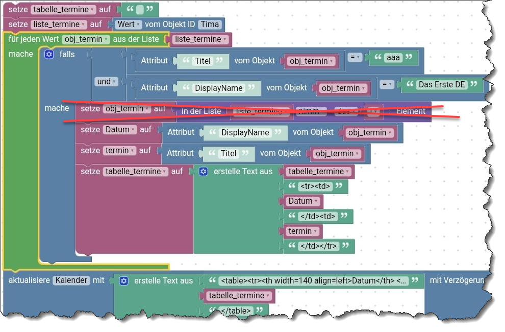

    ich habe ein Problem mit einer Schleife.
    Sie bringt den iobroker und manchmal das ganze System zum abstürzen.
    Es geht um:
    Der Inhalt der json sieht wie folgt aus:
        "Sender": "ARD",
        "Start": "2023-04-30T00:00:00.000Z",
        "Ende": "2023-04-30T01:33:00.000Z",
        "Beschreibung": "Wer ist Zeuge, wer Verdächtiger? Wer hat ein Motiv, wer lügt? Im zweiten Teil von Mordach - Tod in den Bergen beginnen sich bei der Tätersuche vermeintliche Gewissheiten aufzulösen.",
        "Bild": "http://ngiss.t-online.de/sweetprogrammanager/media/gracenote/2/4/p24468599_e_h9_aa.jpg",
        "Titel": "Mordach - Tod in den Bergen",
        "ChannelIcon": "https://static.epg.best/de/ARD.de.png",
        "DisplayName": "Das Erste DE"
        "Sender": "ARD",
        "Start": "2023-04-30T01:33:00.000Z",
        "Ende": "2023-04-30T01:35:00.000Z",
        "Beschreibung": "Diese Sendung berichtet über die aktuellsten und wichtigsten Nachrichten der Bundesrepublik.",
        "Bild": "http://ngiss.t-online.de/sweetprogrammanager/media/gracenote/2/3/p23509971_i_h9_aa.jpg",
        "Titel": "Tagesschau",
        "Sender": "ARD",
        "Start": "2023-04-30T01:35:00.000Z",
        "Ende": "2023-04-30T03:08:00.000Z",
        "Beschreibung": "Die Kommissarin Sonja Schwarz und ihr Partner sehen endlich eine Chance im Kampf gegen die Mafia. Ihren neuen Vorteil sehen die zwei Kommissare dabei in der enttarnten Informantin Sofia, die sie als Doppelagentin einsetzen wollen.",
        "Bild": "http://ngiss.t-online.de/sweetprogrammanager/media/gracenote/1/7/p17341329_e_h9_aa.jpg",
        "Titel": "Der Bozen-Krimi: Gegen die Zeit",
    (Ich weiß, passt vom Namen alles nicht zusammen, ist ein bestehendes Blockly was ich zum testen genommen habe)
    Das ganze für 14 Sender für 7 Tage. Ist also einiges. Das XML aus dem die Daten ursprünglich kommen ist ca 3MB groß.
    Hab ich einen Fehler in der Schleife oder denkt ihr das System von mir (Raspberry 4) geht die Puste (RAM) aus?
    Ein anderes Blockly mit einer js Funktion zum sortieren der json läuft problemlos.

          Mit der selbst erstellten Variablen "element" kann man innerhalb der Schleife auf die einzelnen Elemente zugreifen.
          Nenn' die bei Dir einfach obj_termin.

            So habe ich es dann jetzt
            Schmiert aber immer noch ab....
            EDIT
            Ich sehe grade das das nicht klappen kann oder?
            Das Objekt für die Bedienung frage ich ja schon ab, bevor es gesetzt wurde.

              Das muss raus:

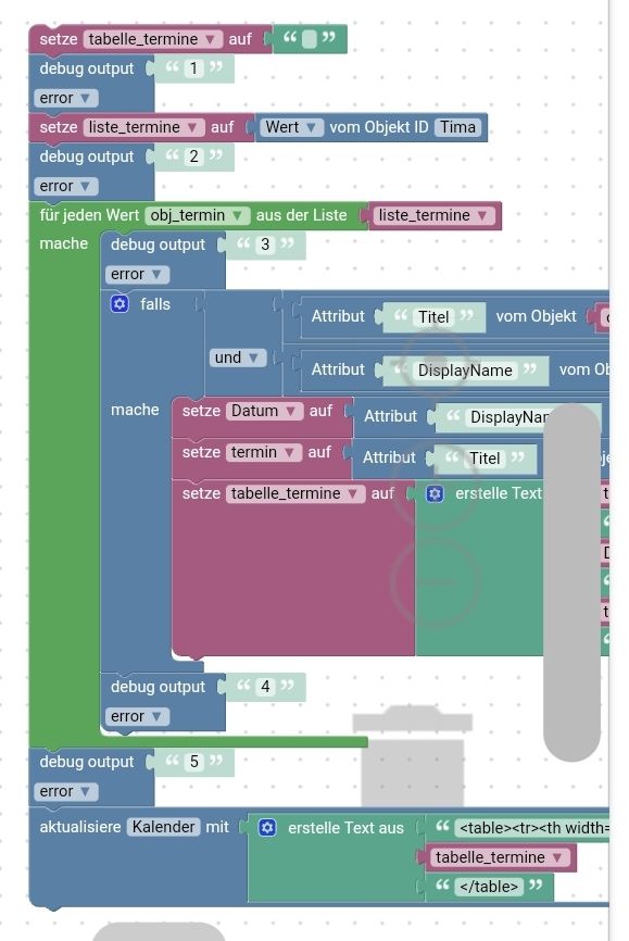

                  Ich würde dann mal ein paar Debug-Blöcke einbauen, um zu erkennen wann das Script aussteigt.

                    Komme bis 2 im log.

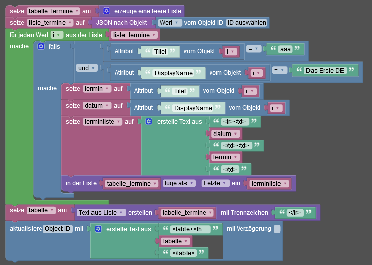

                      MCU
                      @david-g Vor dem Wert von Tima:
                      Sonst verarbeitet er jeden Buchstaben?

                        @david-g Was zeigt den dein Log?

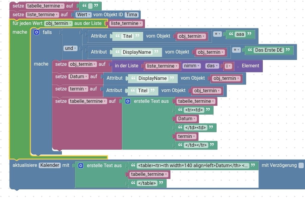

                          @david-g grad mal was gebastelt:
                          muss natürlich was den html-code im unteren Block angeht auch angepasst werden.
                          Nicht getestet aber so könnte es funktionieren.
                            David G.D Online
                            David G.D Online
                            David G.
                            @mcu
                            Das war es. Danke (euch allen).
                            Bei jedem Buchstaben nehme ich dem das nicht Böse......
