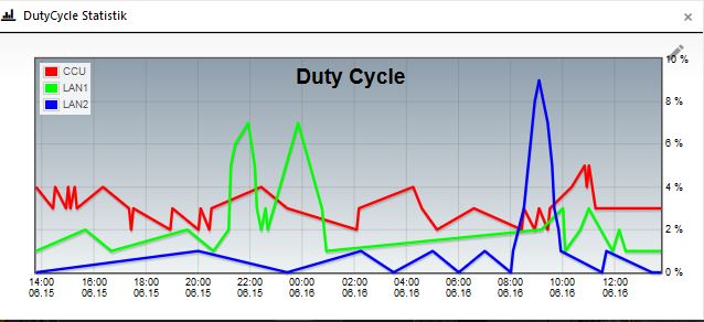

      Dann die CCU- Variable anlegen - hier sind es die DC_LAN1 und DC_LAN2 und DCLAN3 (also CCU und zwei Lan Adapter)
      und dann ein einfaches CCU script anlegen periodisch alle 2 Minuten einplanen:
        string stdout;
          string stderr;
          system.Exec("tclsh /usr/local/addons/dutyccu.tcl KEQ102xxxx DC_LAN1", &stdout, &stderr);
      Das Beispiel zeigt nur die Variable DC_LAN1\. Ich habe dann noch zwei scripte fuer DC_LAN2 und DC_LAN3
      ueber system.Exec brauchst du dir eh keine Sorgen mehr zu machen. CUXD brauchst du dafuer nicht.
      Dann die Variablen in VIS einbauen. Objekt mit sql verbinden. dann gibts eine schöne grafik wie hier:
       ![305_dc.jpg](/assets/uploads/files/305_dc.jpg)
      vG Looxer

                              • ruhr70R Offline
                                ruhr70R Offline
                                ruhr70
                                Ich muss mal ganz blöd nachfragen…
                                Welche Erkenntnisse ziehe ich denn aus dem Ergebnis?
                                Z.B. aus dem Diagramm hier oben im Post.
                                Sprich, was mache ich dann damit?
                                Adapter: Fritzbox, Unify Circuit
                                Skripte: dynamic hue, Bluetooth Scan, Multi-Ereignisliste
                                • DutchmanD Offline
                                  DutchmanD Offline
                                  Dutchman
                                  @ruhr70:
                                  Sprich, was mache ich dann damit? `
                                  Es hilft dir zu ermitteln zu welchen Zeitpunkten dein duty cycle Hohe Werte aufweisen zB zur Fehlersuche :-)
