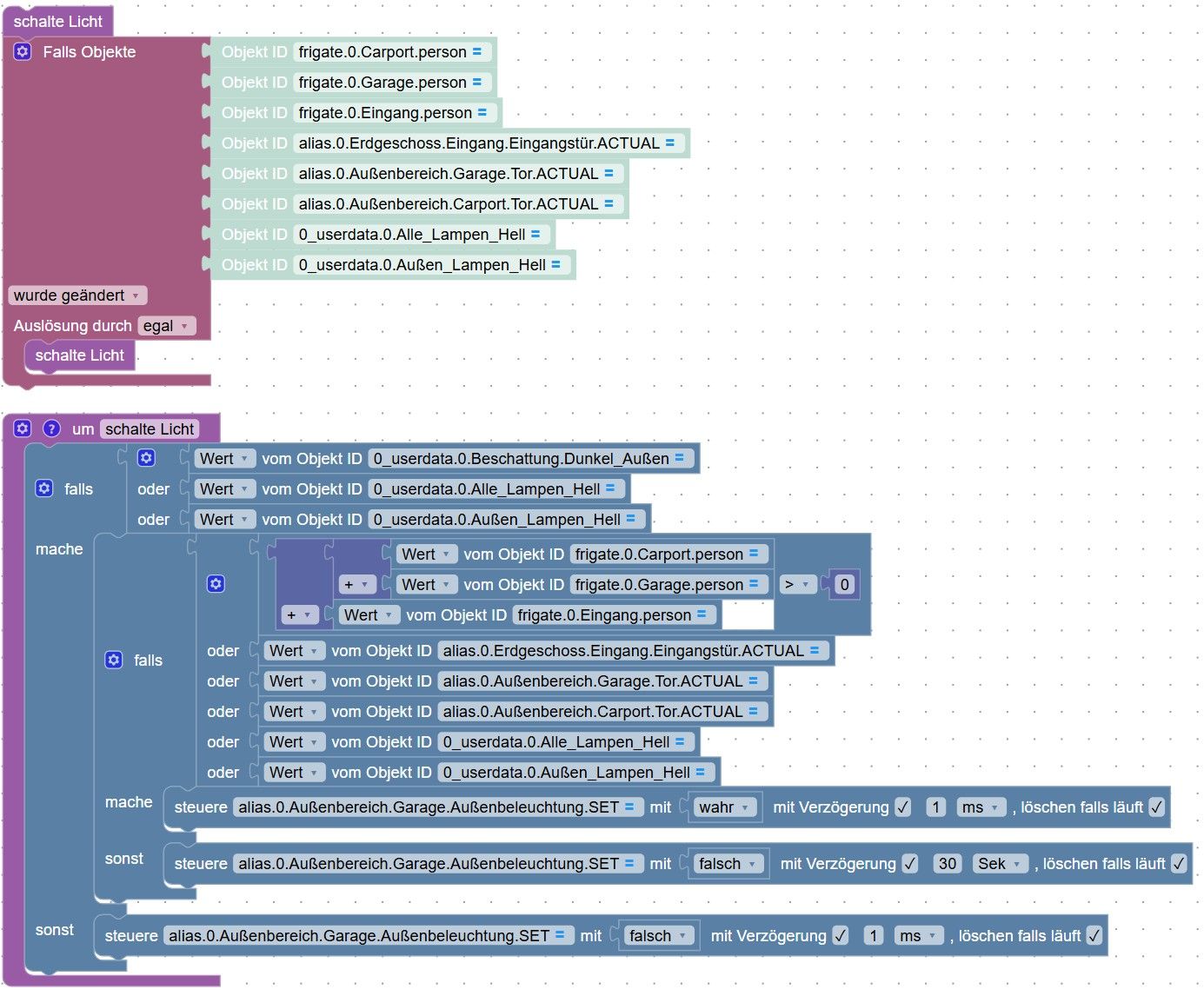

                                    Ist die erkennung in frigate Webinterface in der Debug Ansicht so wie du es dir erwünschst? Ein Google Coral ist jetzt nicht gerade das was man unter Leistungsfähiger Hardware für hochauflösende Videostreams versteht. Objekterkennung macht der mit wieviel fps bei dir? Für reine Bewwegungserkennung ohne zonen und objekte ist das sicherlich ok. Wie fragst du denn die Objekte und Bewegungserkennung ab? Ich nutze frigate mit einer RTX4000 Objekterkennung, Zonen, Bewegungsmasken und 4x 4k Videostream und kann das quasi als Bewegungsmelder für Lampen verwenden.
                                    Ich frage einfach die erkannten objekte ab z.B.: frigate.0.Carport.person > 0

                                      Ich habe nur einen einzigen 1280x720 Stream und 10 fps eingestellt und darin eine Zone (Frigate Konfigurationseditor). "frigate Webinterface in der Debug Ansicht" = Systemprotokoll? Hier kommt gar kein Eintrag zur Bewegungserkennung, obwohl "Alle Logs" aktiviert ist und der Log des Stream nicht "deaktiviert" ist. Frigate zeichnet die Bewegung aber verlässlich auf, aber im iobroker Log steht "Download error from http://192.168.0.20:5050/api/events/1785569802.564894-mynnx1/clip.mp4" Den clip gibt es aber, wenn ich auf den Link klicke.
                                      "Wie fragst du denn die Objekte und Bewegungserkennung ab?" Meinst du in ioBroker oder Frigate?
                                      Zu deinem Blockly: du setzt den Trigger auf "geändert". Was passiert denn, wenn die Erkennung nach einer person wieder eine person ist. Dann kommt ja keine Änderung, wie wird das Licht dann erneut geschaltet?

                                        Nachtrag: mit den Objekten in der Camera "person" "var" etc. funktioniert es verlässlich, vielen Dank dafür!

                                          Carport Garage und Eingang sind bei mir Zonen nicht die Kameras. Mit Debugansicht meine ich wenn du im frigate Webinterface in der Liveansicht einer 'Kamera bist dann gibt es oben rechts ein Zahnrad mit einem Menü und dort die Debug-Ansicht und dann kannst du links z.B. die Objektliste anzeigen um zu sehen welche Objekte erkannt wurden.
