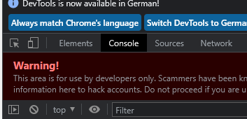

        @balu67 ok dann drück mal F12 oder ctrl + shift + c und zeig mal die Browserconsole
        oder hast du noch nen anderen Browser zur Verfügung mit dem du mal die iobrokerseite aufrufst, zur Not mal mit dem Handy?

            UNd F12 auf dem windows PC oder auf dem Raspberry machen?
            crunchip 1 Reply Last reply Reply Quote 0
            • crunchip
              crunchip Forum Testing Most Active @balu67 last edited by crunchip
              @balu67 na von deinem Windows Pc, welchen Browser verwendest du denn
              @balu67 sagte in iobroker lässt sich nicht mehr starten:
              soll ich den iobroker dazu starten?
              der läuft doch
              die Browserseite die nicht richtig angezeigt wird, da sollst du F12 drücken

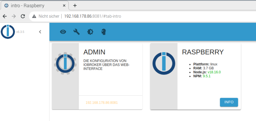

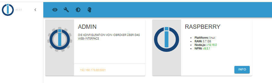

                das kommt am Windows PC
                das am Raspy
                Am handy ging es bei mir noch nie, da wird nur immer die IP angezeigt

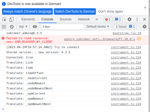

                    @balu67 da stimmt doch die Uhrzeit nicht, oder täusche ich mich jetzt
                    @Homoran
                    Oder ist das die Uhrzeit seit dem der iobroker wieder läuft?
                    Homoran B 2 Replies Last reply Reply Quote 0

                        • B
                          balu67 @crunchip last edited by balu67
                          @crunchip said in iobroker lässt sich nicht mehr starten:
                          du hast Recht, am Raspy wird 14:57 angezeigt

                              • Homoran
                                Homoran Global Moderator Administrators @balu67 last edited by
                                @balu67 läuft doch!
                                • crunchip
                                  crunchip Forum Testing Most Active @Homoran last edited by crunchip
                                  @homoran aber die Admin Spalte doch nicht
                                  Oder is da vllt alles deaktiviert
                                  • Homoran
                                    Homoran Global Moderator Administrators @crunchip last edited by
                                    @crunchip sagte in iobroker lässt sich nicht mehr starten:
                                    ja, mal langsam 🙂
                                    easy admin ist es wohl auch nicht....
                                    alle sidebareinträge wegkonfiguriert?
                                    Virenscanner?
                                    muss denken
