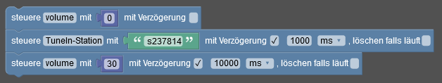

            @biker1602
            Was Du mal testen könntest wäre wenn Du folgende Bausteine unter den "TextCommand"-Baustein einfügst:
            den TextCommand Baustein aber deaktivieren.
            Die Bausteine setzen erst das Volume auf 0, dann wird der TuneIn-Sender (s237814 = Radio 38) mit 1 Sekunde verzögerung aufgerufen und die Lautstärke wiederum nach 10 Sekunden auf, in meinem Beispiel, 30 gesetzt.
            So hab ich das bei mir erfolgreich getestet.

            • DJMarc75D DJMarc75
              @biker1602

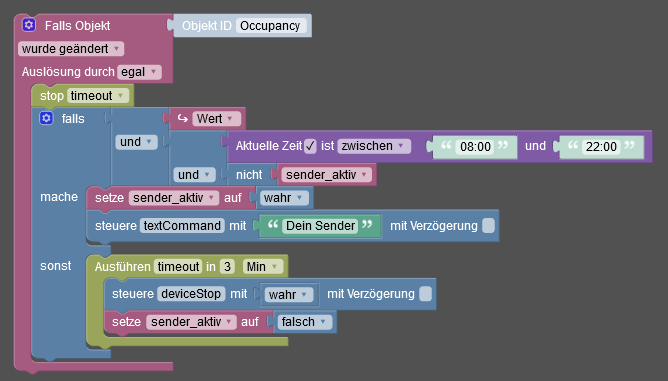

                    @biker1602 Vorschlag:
                    B Offline

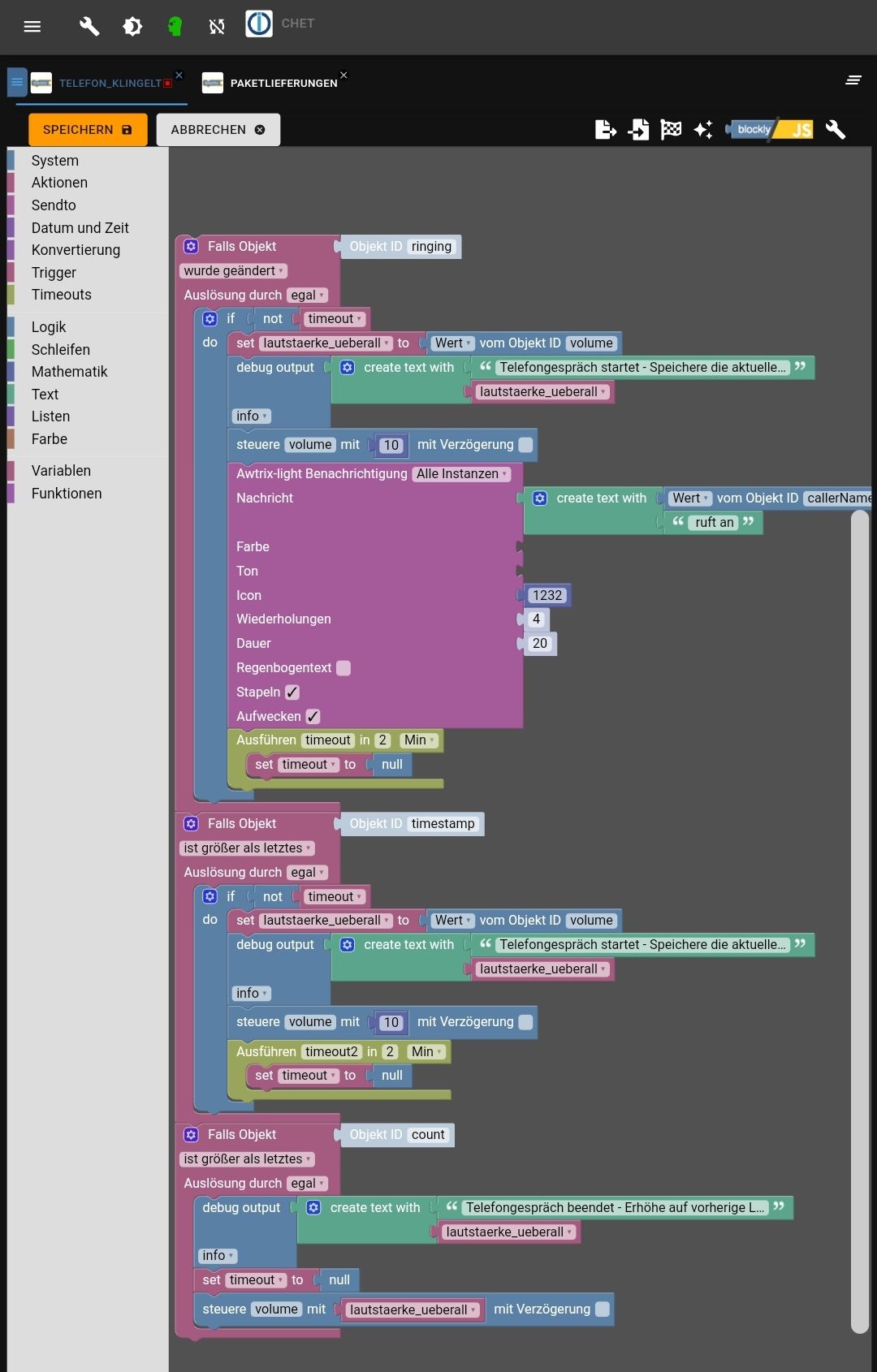

                    Hallo ich habe nochmal eine Frage zu dem Blockly.
                    Ich habe dieses Script mit einem BWM in der Küche was auch gut funktioniert und wollte es jetzt mit einem BWM von Philips Hue jetzt auch für das Büro nutzen.
                    Ich wollte es jetzt aber zusätzlich so machen, dass wenn das Telefon klingelt, was über den Adapter Fritzbox ja unter dem Datenpunkt "ring" mit true und false angezeigt wird bei einem Telefonat die Musik aus geht und nach dem Gespräch wieder an. Ich habe es schon bei falls mit dem Datenpunkt ring=true versucht damit geht die Musik dann aus aber danach nicht wieder an.
                    Kannst du mir da nochmal behilflich sein?

                      @biker1602
                      Ich weiß nicht ob du das im Screenshot sehen kannst, hab gerade nur ein Handy zu Hand.
                      Aber da wird genau das gemacht:
