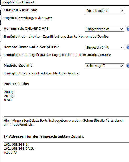

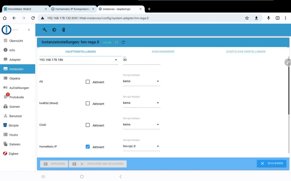

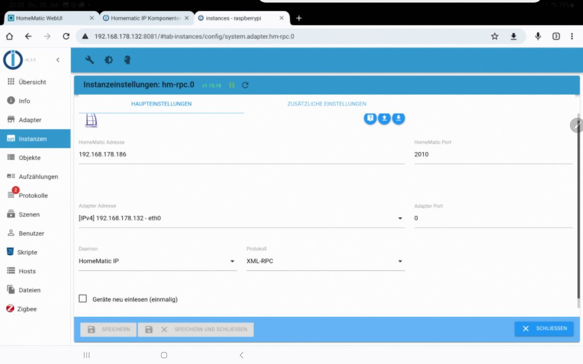

                      @jackal
                      Um deine Einstellungen zu prüfen braucht man:
                      von der ccu:
                      screenshot firewall Einstellungen
                      Screenshot https aktiviert ? (systemsteuerung.sicherheit)
                      von hm.rega:
                      screenshot der Einstellungen in der Instanz
                      von hm.rpc
                      Danke.

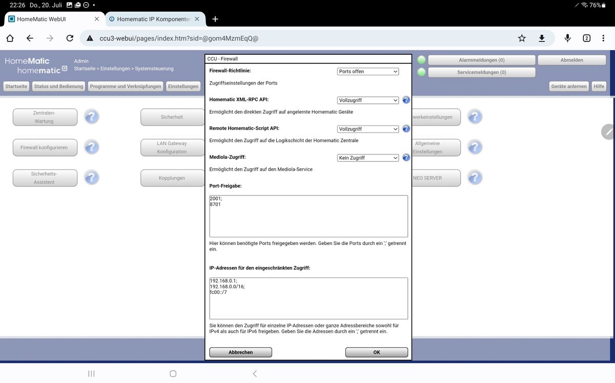

                          Jackal
                          @bahnuhr
                          Bei Sicherheit habe ich gar nichts eingestellt.

                            bahnuhrB Online
                            bahnuhrB Online
                            bahnuhr
                            @jackal
                            zur ccu:
                            Da du die Ports offen hast müsste es eigentlich funktionieren.
                            Bei mir hab ich auf blockiert und bei Freigabe dann 2010 für IP drin.
                            Und dann unten halt den Adressbereich.
                            Ansonsten ist mir jetzt nichts aufgefallen.

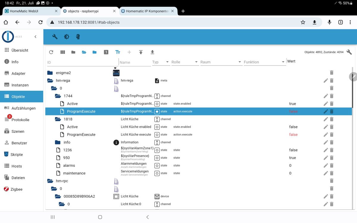

                              Jackal

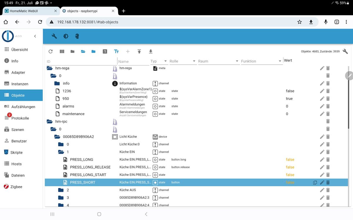

                              @bahnuhr
                              Hier mal ein Screenshot meiner Objekte.
                              Ich kenne es von anderen Schaltern, wenn sie betätigt werden, dass dann kurz das Signal von false auf true springt. Hier passiert gar nichts.
                              Auch wenn ich das PRESS_SHORT in Blockly einbinden, kann ich damit nichts steuern.
                              bahnuhrB HomoranH 2 Antworten Letzte Antwort
                              • J Jackal
                                @bahnuhr

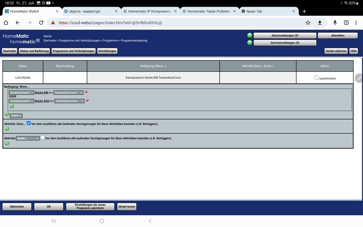

                                bahnuhr
                                @jackal sagte in Homematic IP Komponenten schalten:
                                PRESS_SHORT
                                Diese Info hatte ich bisher nicht.
                                Was hast du für ein HM Gerät.
                                Für press_short brauchst du ein dummy script auf der ccu !
                                Danke.
                                  Doch!
                                  der Timestamp ändert sich!
                                  ...wenn
                                  @bahnuhr sagte in Homematic IP Komponenten schalten:
                                  aktiviert hast
                                  siehe
                                  https://forum.iobroker.net/post/498364
                                  erster Absatz

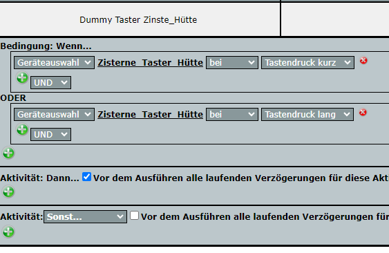

                                    Und dieser wird so angelegt !
                                    Danke.
                                    • J Offline
                                      Jackal
                                      ![0_1689957134746_Screenshot_20230721_183058_Chrome.jpg](Uploading 100%) @homoran Was habe ich denn da vorhin hochgeladen? 😞
                                      Hier meine Objekte:
                                      Aber egal...
                                      Ich habe mir jetzt ein Dummy-script erstellt
                                      Was mache ich jetzt damit?
                                      J paul53P 2 Antworten Letzte Antwort

                                        Jackal
                                        Ich habe jetzt das in hm-rega.
                                        Aber schalten kann ich damit nichts.

                                          @jackal sagte: Was mache ich jetzt damit?
                                          Eine Taste betätigen. Der zugehörige Datenpunkt muss dann auf true wechseln und true bleiben.
                                          J 1 Antwort Letzte Antwort
