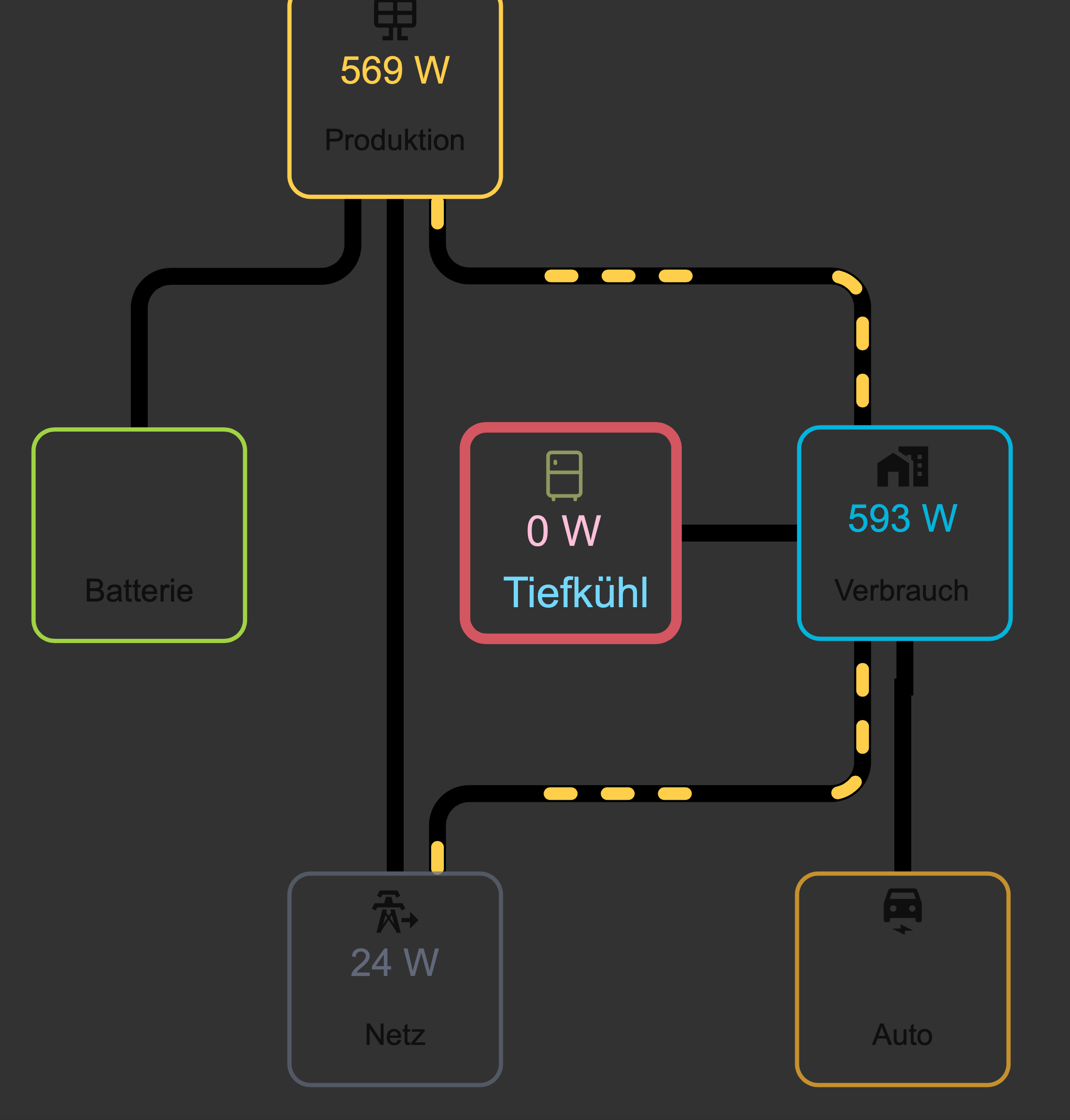

Neues Problem: wie bekomme ich den Schwimmer Icon weg? ich kann ihn nicht anklicken. Gehe ich mit der Maus drüber erscheint zwar ein Kreuz aber ich kann ihn nicht anklicken oder verschieben:

@blackangold Eins der Elemente anklicken, dann in der Liste der Configbar das passende Element anwählen ... nach unten scrollen und löschen, wenns gelöscht werden soll.

@blackangold Na, du klickst ein Element an, dann erscheint die Configbar. Dort gibt es oben eine Auswahl aller Elemente. Dann kannst Du das nicht klickbare Element auswählen.

@blackangold versuchs mal mit dem Gummiband!
halten und ziehen

@homoran er macht dann eine rotes gestricheltes viereck aber ich kann nix verschieben oder auswählen

@blackangold Weisst Du noch, wie das Icon heisst?

@skb material-symbols:pool

@blackangold Wie gut, das ich das in der neuen Version abändere - ich denke, hier kann das Icon nicht "angefasst" werden - in meiner Version aktuell klappt dies:
Kannst Das Icon ja erstmal da lassen - dann, wenn sie fertig ist, eine der neuen Alphas installieren. Damit kannst Du es dann wieder entfernen.
