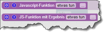

            @codierknecht die Zahl kommt vom Wolf Adapter (Heizung und in dem Fall Temperaturfühler Warmwasserspeicher) und soll zu Loxone über den Loxone Adapter übertragen werden.
            Blöde Frage aber wie bekomme ich den num2str mit: Baustein?
            CodierknechtC paul53P 2 Antworten Letzte Antwort
            • Claus1985 0C Claus1985 0
              CodierknechtC Offline
              Codierknecht
              @claus1985-0 sagte in Zahlenwert umwandeln:
              JS-Funktion mit Ergebnis.

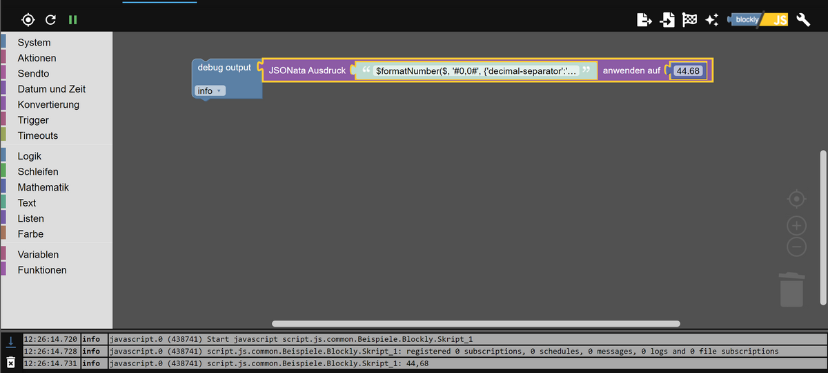

              • mickymM Offline
                mickymM Offline
                mickym
                Nimm einfach JSONATA - dafür ist es doch da. ;)
                 <block type="debug" id="eZXzS~h4QYRkJPufTf!w" x="62" y="37">
                   <value name="TEXT">
                     <shadow type="text" id="k;9kETXv}_`x-dG[Z|4l">
                     </shadow>
                     <block type="convert_jsonata" id=")X]_eQcbVry*8zf*ngjM">
                       <value name="EXPRESSION">
                         <shadow type="text" id="e;]b^EF@:~O7+dEFZ3?R">
                           <field name="TEXT">$formatNumber($, '#0,0#', {'decimal-separator':',', 'grouping-separator':'.'})</field>
                         </shadow>
                       </value>
                       <value name="TARGET">
                         <block type="math_number" id="bve[e[Bh8[JcFUzWs@rc">
                           <field name="NUM">44.68</field>
                         </block>
                       </value>
                     </block>
                   </value>
                 </block>
                </xml>
