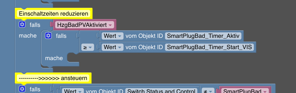

    Hallo Leute, brauche euren Input!
    Ich habe einen Badhandtuchtrockner, den ich per PV u manuell schalte, abhängig der Raumtemperatur.
    Das haben wir schon mal besprochen und ist ansich gelöst.
    Nun kommt eine Sache hinzu, der Heizkörper überhitzt. Dh ich muss die durchgehende Beheizung unterbinden.
    Was es braucht ist eine Startzeit (ca.60min), damit der Heizkörper auf Temperatur ist und dann soll die Heizzeit getaktet werden mit Bsp. 10min ein, 15min aus.
    Da fehlt mir der Witz, dass in ein sauberes Blockly zu bringen?
    Danke euch!
    das Blockly ist zu groß um hier einzubingen (Spoiler)
    Blockly.rtf

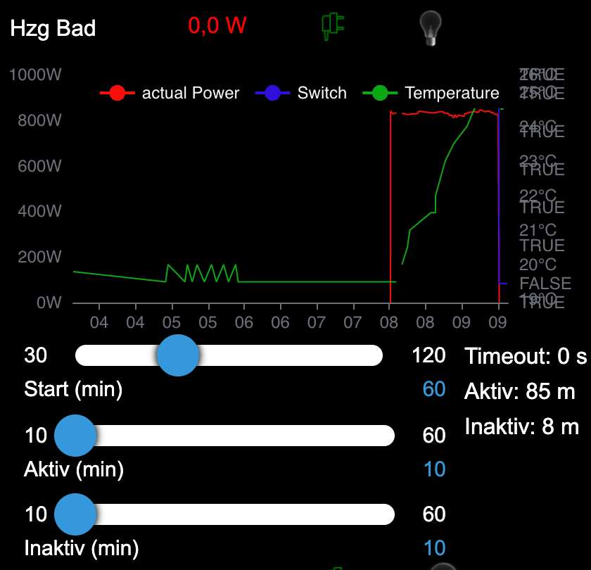

    _VIS bedeutet per VIS einstellbare Werte
    _Timer_Start_VIS = 1. durchgehende Laufzeit
    _Timer_Atkiv_VIS = getaktete Einschaltzeit
    _Timer_Inaktvi_VIS = getaktete Ausschaltzeit
    der Timeout Wert gehört zur PV, damit nicht wild geschalten wird
    meine Vorgangsweise:
    • wenn die Aktivzeit die Startzeit überschreitet (siehe Blockly oben)
    • dann soll getaktet werden mit den Aktiv / Inaktivzeiten (per VIS einstellbar) - hier fehlt mir der Ansatz wie ich das durchdividiere, es sind ja Intervalle
    • 60-75min soll dann aus sein (15min Inaktiv)
    • 75-85min soll dann ein sein (10min Aktiv)
    • so weiter und so fort...
    • eine Schleife die so lange die Intervalle addiert/dividiert bis der Zeitbereich gefunden ist, dann entsprechend in/aktiv abhandeln
    • wenn dann die PV sagt, kein Überschuss mehr, dann wird pausiert, nach 2h der Timer wieder auf 0 gestellt, die Startzeit von 60min beginnt wieder zu laufen
    könnte mir vorstellen, dass man einen separaten Merker berechnet
    Laufzeit über 60min, Laufzeit auf den Merker und 60min abziehen
    dann in einer Schleife
    • Merker über 15min (Inaktiv), dann 15 abziehen
      -> Merker keine 15 mehr hoch - Inaktivzeit gefunden - SmartPlug ausschalten
    • Merker über 10min (Aktiv), dann 10 abziehen
      -> Merker keine 10 mehr hoch - Aktivzeit gefunden - SmartPlug einschalten

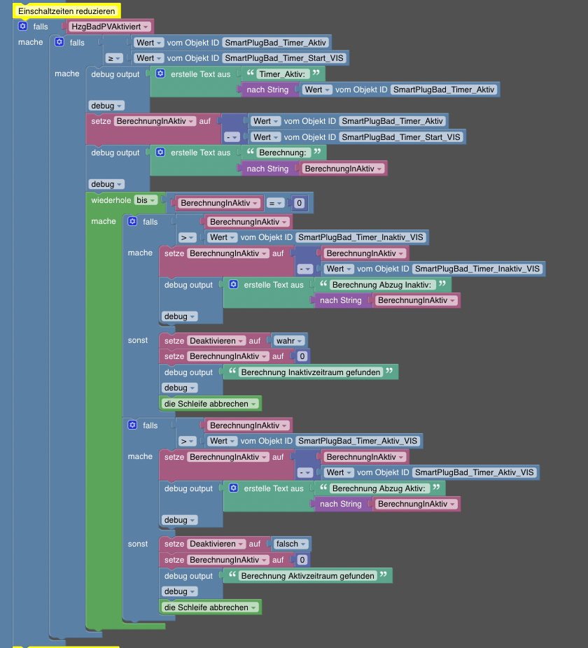

      das wäre so ne schnelle Schleife :
      wenn ich das jetzt richtig gemacht habe, müsste ab 61 Minuten der Merker Deaktivieren gesetzt werden, dann nach 15min - 76min der Merker Deaktivieren gelöscht werden usw.

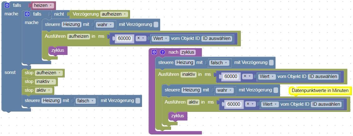

            @humidor sagte: kA zur Umsetzung
            Der obere Trigger ist der PI-Regler, der ein Stellsignal von 0...100 % an einen eigenen Datenpunkt unter "0_userdata.0" liefert. Der untere Trigger bildet die PWM mit 30 Minuten Zykluszeit.
            HumidorH 1 Reply Last reply

              @paul53 danke, der Intervall von 30min ist hier fest hinterlegt, müsste man wieder getrennt für aktiv und inaktiv in CRON's umbauen, die Startphase von 60min wird auch nicht berücksichtigt. Das ist schon ein Thema für mich das umzubauen und am Ende solls dann funktionieren.
              BG
              paul53P 1 Reply Last reply
              • HumidorH Humidor
                @humidor sagte: müsste man wieder getrennt für aktiv und inaktiv in CRON's umbauen
                Nein, die Aktiv-Dauer wird durch den Timeout-Block gebildet.
                @humidor sagte in Zeitsteuerung, Intervallberechnung, Taktung ?:
                Das macht ein PI-Regler automatisch, da er solange die Einschaltdauer auf 100% setzt bis die Regelabweichung gering (< Xp/2) wird.
                                @humidor sagte: Startzeit (ca.60min), damit der Heizkörper auf Temperatur ist und dann soll die Heizzeit getaktet werden mit Bsp. 10min ein, 15min aus.
                                Prinzip:
