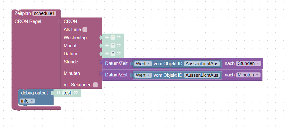

    Hallo, ich habe einen simplen Zeitplan den ich einfach nicht zum laufen bringe
    Die Datenpunkt AussenLichtAus wird per Vis gesetzt und ist statisch
    Was mache ich falsch
    Gruß Roland

      @griessbx
      Der Zeitplan wird - soweit ich weiß - nur einmal beim Start des Scriptes definiert.
      Im Nachhinein kannst Du an dem Wert ändern was Du willst - den Zeitplan interessiert das nicht mehr.
      Wenn Du das dynamisch verändern möchtest, müsstest Du dafür sorgen dass nach einer Änderung am Wert das Script neu gestartet wird.
      Alternative: Du lässt das alle 60 Sekunden laufen und prüfst, ob die eingestellte Zeit erreicht ist.
      Das muss ja nicht konstant, sondern vermutlich nur innerhalb bestimmter Grenzen laufen.

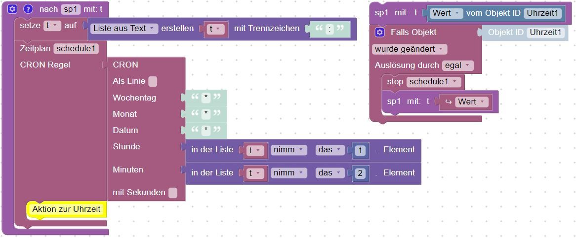

        @griessbx
        Welches Format hat die Uhrzeit im Datenpunkt "AussenLichtAus"?
        Für Format "hh:mm":

          @griessbx

          @codierknecht na dann ist mir auch der Effekt klar, das es manchmal geht und manchmal nicht.
          Danke Roland

            @griessbx
            Versuch mal den Vorschlag von @paul53 umzusetzen.
            Damit sollte das auch dynamisch machbar sein - ohne Neustart des Script.
