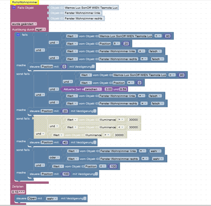

    Hi @lls
    Bin gerade dabei ein Script für meine neuen Rollläden zu schreiben! Dabei stosse ich auf ein für mich Unlösbares Problem. Im Wohnzimmer habe ich vor, das ab einer bestimmten Hellikkeit "LUX" der Rollladen auf 40% runterfährt!
    Zur Zeit sieht mein Blockly fürs Wohnzimmer so aus:
    1. Wenn am Abend < 90 Lux und der Rollladen noch geöffnet ist, also zw. 20% und 100% liegt und beide Fenster geschlossen sind, wird dieser komplett geschlossen, also Position 0%.
    2. Zw. 3:00 und 9:59 ist der Rollladen ZU und sobald es über > 90 Lux hätte, würde er sich auf Position 20% begeben, wenn beide Fenster noch geschlossen sind!
    3. hier würed ich einstellen wollen, falls die Sonne extrem wird, das der Rollladen auf 40% runterfährt. Also müsste hier ein Wert ZWISCHEN eingeben werden, aber wie mache ich das ohne die Bedingungen 1,2,3 und 4 zu überrulen?
    1. Sobald eines der Fenster geöffnet wird, öffnet sich der Rolladen zu 100%
    2. um 10:00 wird der Rolladen geöffnet.
    lg Rudi

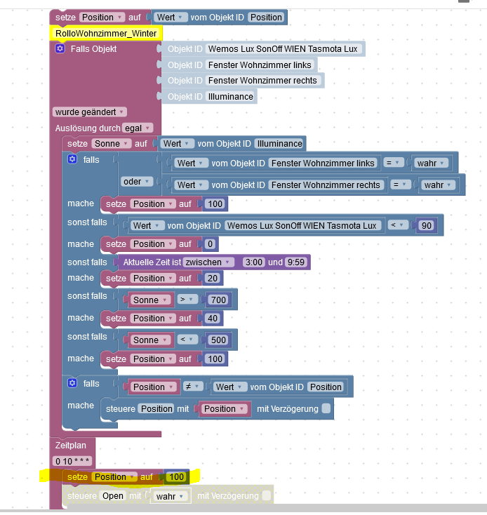

          @myzerat sagte: Blockly fürs Wohnzimmer
          Offene Fenster haben Priorität, also fragt man sie als erstes ab.
          Ob sich die Position ändern muss, prüft man zum Schluss.
          Vorschlag:
          MyzerATM 1 Antwort Letzte Antwort

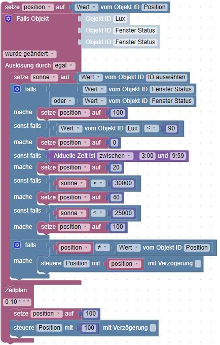

            das "setze" ist eine Variable also Sonne und Position? ist das die einzige in deinem Vorschlag ?
            lg Rudi
              @myzerat sagte: das "setze" ist eine Variable ? ist das die einzige in deinem Vorschlag ?
              Es gibt zwei Variablen: position und sonne (Illuminance).
                MyzerATM Offline
                MyzerATM Offline
                MyzerAT
                so habe es mal nachgebaut, danke. kann ich aber erst richtig testen wenn es wieder extrem sonnig ist, zur zeit ist es sehr bewölkt

                  @myzerat sagte: habe es mal nachgebaut
                  Nicht ganz: Der untere Vergleich muss auf != lauten.
                  Und setze um 10:00 Uhr die Variable Position auf 100, damit das nicht zweimal angefahren wird.
                  MyzerATM 2 Antworten Letzte Antwort

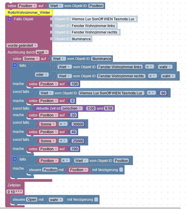

                    meinst du das ?
                    und wo muss ich den Vergleich auf != setzen ?
                    lg Rudi

                      @myzerat sagte in Rollläden Script "zwischen" zwei Werten?!:
                      Hast du doch jetzt geändert.

                        und es funktioniert, wie es aussieht, DANKE
                        lg Rudi

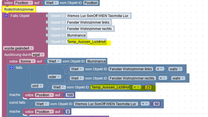

                              habe jetzt noch eingebaut, das der Rollladen beim öffnen eines Fensters nur dann schliesst, wenn die Aussentemperatur unter 23 Grad fällt, den im Sommer würde ich dann doch gerne die Rollläden schliessen und die Fenster öffnen können, ohne das der Rollladen rauffährt! passt das so?
                              @myzerat sagte: passt das so?
                              Als Trigger würde ich die Temperatur weglassen. Es genügt, wenn sie beim Öffnen geprüft wird.

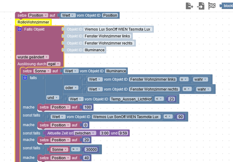

                                also so?!
                                lg Rudi

                                  also so?!
                                  @myzerat sagte: also so?!
                                  Am Tage wird aber auch bei Außentemperaturen > 23°C das Rollo hochgefahren (je nach Sonneneinstrahlung). Nur nicht bei Öffnen des Fensters, wenn es dunkel ist.

                                    hmm das ist schlecht!
                                    im sSommer soll es halt auch funktionieren, nur das dann die Fenster auch geöffnet werden können sollen!

                                      @myzerat sagte: im sSommer soll es halt auch funktionieren, nur das dann die Fenster auch geöffnet werden können sollen!
                                      Soll das Rollo im Sommer unten sein oder manuell gefahren werden?

                                        im grunde soll alles automatisch funktionieren, also nicht manuell!
                                        lg Rudi

                                          @myzerat sagte: soll alles automatisch funktionieren
                                          Also bei > 23°C immer unten?
