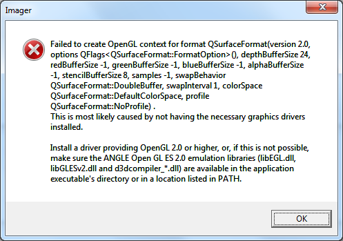

                                        Jens Lattwesen @Thomas Braun last edited by
                                        Thomas Braun Homoran 2 Replies Last reply Reply Quote 0
                                        • Thomas Braun
                                          Thomas Braun Most Active @Jens Lattwesen last edited by
                                          @jens-lattwesen
                                          Was soll das sein?
                                          Sieht aber nach kaputten Fenstern aus. Hab ich nix mit am Hut.
                                          J 1 Reply Last reply Reply Quote 0
                                          • J
                                            @thomas-braun OK, dachte das wäre bekannt. Ich schaue mal weiter 😉
