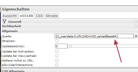

          in einen datenpunkt (string) schreiben und dann in der vis ein binding auf den datenpunkt angeben

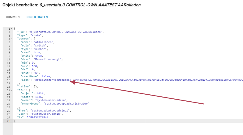

            Danke erstmal für die Statements. Da habe ich mich wohl doch sehr missverständlich ausgedrückt. Ich meinte eigentlich den Objekte-Bereich.
            Hier kann man für die einzelnen Objekte Icons hinterlegen. Ich wollte gern über diese Icons direkt visuell die Trennung zwischen Deckenleuchte und Wandleuchte bzw. Steckdose etc. schaffen, da meine Objekte recht kryptisch benannt sind. Das geht manuell im Objekte-Bereich mit einigen Klicks (Objekt bearbeiten, Bild vom lokalen Rechner auswählen und bestätigen), ist allerdings ein ziemlicher Aufwand, wenn ich das für all meine Objekte betreiben möchte.
            Nun gibt es aber im Objekte-Menü die Option den Objektbaum als JSON zu exportieren, in einem Editor zu bearbeiten und wieder einzulesen. Und da wollte ich ansetzen, jedoch wird die Icon-Addresse dort extrem lang angezeigt, ohne soweit ich das überblicke, irgendeinen Klartextbezug auf die ursprüngliche Bilddatei, was mir das Ganze dann wieder erschwert. Ich würde mir nun erstmal damit helfen, dass ich alle Icons 1x manuell zuordne, den Objektbaum exportiere und mit Suchen und ersetzen, zwischen common und name, die Icon-Addresse in das jeweilige Objekt reinkopiere. Im Test scheint das soweit zu funktionieren.
            Wäre halt nur schön, wenn ich einen Klartextbezug zur Bilddatei anstelle des kryptischen Bezugs angeben könnte.
            Homoran liv-in-sky 2 Replies Last reply Reply Quote 0

                das ist keine pfad angabe - das icon ist direkt als base64 gespeichert - also das "lange ding" ist das bild und wird intern übersetzt
                habe bis jetzt noch nichts gefunden, ob man da auch einen pfad angeben kann

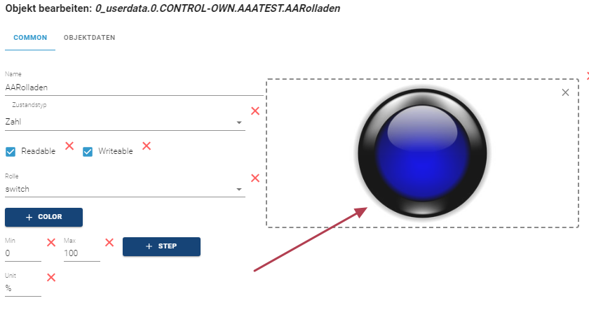

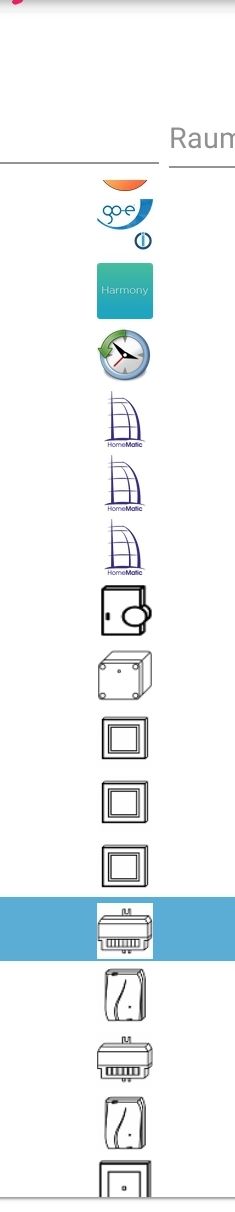

                  @homoran er meint wohl das hier
