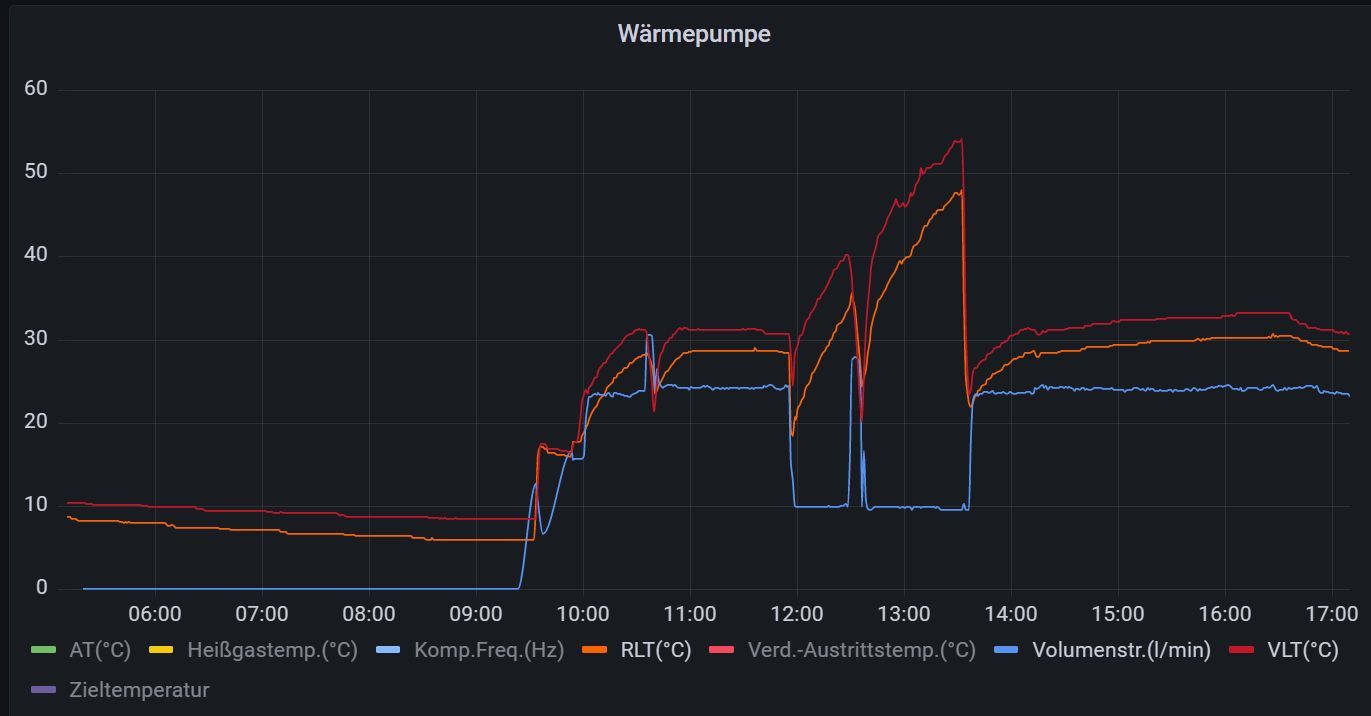

      Ja, hier mal ein Bild von grafana der letzten 12 std
      Ich habe parallel jetzt gerade aber auch einfach mal für ein paar Minuten die Datenpunkte betrachtet und da ändert sich tatsächlich immer wieder der Volumenstrom. Die Temperatur ist dagegen gleichgeblieben.
      Damit würde ich das also nochmal revidieren und sagen, das es doch so ist, wie du sagst.
      PS:
      ich habe weitere Minuten drauf geachtet, kurz nach dem ich oben das geschrieben habe, änderte sich die Vorlauftemp. immer wieder und der Volumenstrom blieb ruhig.
      • paul53
        paul53 @woupi last edited by
        @woupi sagte: der Volumenstrom blieb ruhig.
        Bis auf die letzte Nachkommastelle?

            woupi @paul53 last edited by
            @paul53 Ja, 23,4 l/min für ca 1min eventuell auch 2, hab nicht auf die Uhr gesehen.
            In der Zeit ist die VLT immer wieder von 30,5° auf 30,75° und wieder zurück gesprungen.
            Davor hat das der Volumenstrom gemacht und zwar zwischen 23,4 und 23,05l/min hin und her.

              • paul53
                @woupi sagte: immer wieder von 30,5° auf 30,75° und wieder zurück gesprungen.
                Wenn innerhalb der Auflösung (0,25 K) gesprungen wird, ist das kein Grund neu zu berechnen. Wie oft wird der Zeitstempel des Durchfluss-Wertes aktualisiert? Ich vermute, dass es oft genug ist, um als Trigger "wurde aktualisiert" zu dienen.

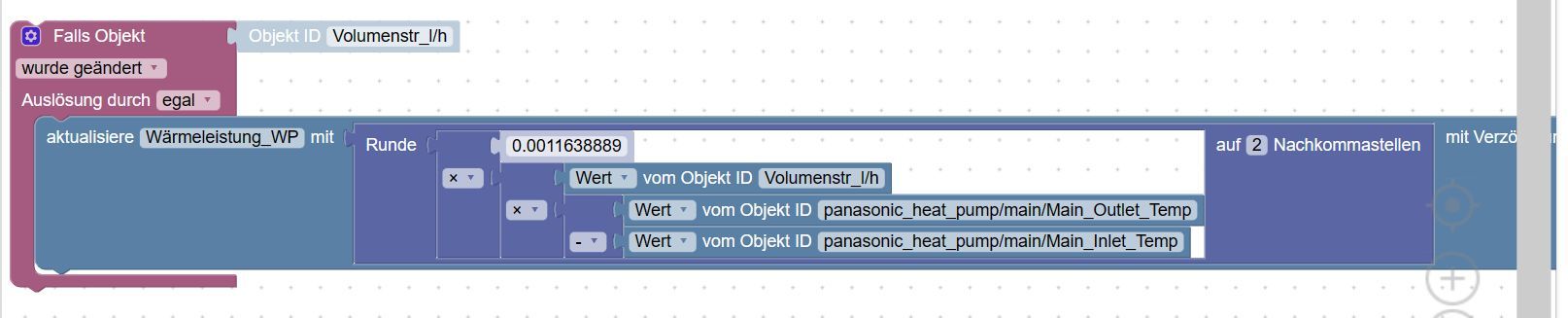

                  woupi @Homoran last edited by
                  @homoran sagte in Stromzähler, Wärmemengenzähler runden funktioniert nicht:
                  der dort befüllte DP hiess Wärmeleistung-WP, dieser heisst Wärmemengenzähler
                  oh man, ja da hast Du recht. Ich sollte nicht versuchen während ich mit corona im Bett liege so Dinge wie blockly zu verstehen.
                  Ich habe das falsche skript hier rein gestellt, sorry.
                  Homoran W 2 Replies Last reply Reply Quote 0
                  • Homoran
                    Homoran Global Moderator Administrators @woupi last edited by
                    @woupi sagte in Stromzähler, Wärmemengenzähler runden funktioniert nicht:
                    Deswegen:
                    zeigen,
                    zeigen,
                    zeigen!
                    so wie es in
                    steht.
                    und Gute Besserung!

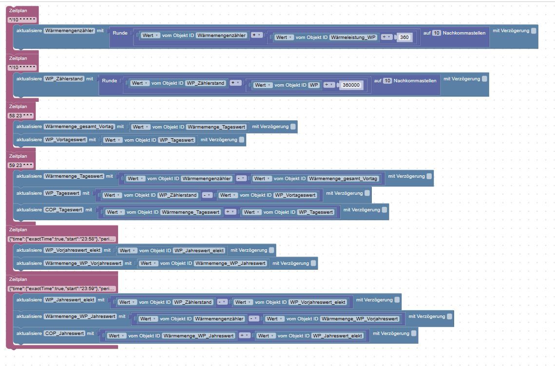

                      woupi @woupi last edited by
                      @woupi
                      Ich muss mich jetzt erstmal hier bei euch beiden für die unnötige Arbeite entschuldigen.
                      Das Skript, welches ich hier rein gestellt habe funktioniert und rundet auch so wie es soll.
                      Die vielen Nachkommastellen, bei dem Datenpunkt "Wärmemengenzähler" habe ich selber verursacht. Das ganze aber in einem anderen skript.
                      Ich habe einfach an der falschen stelle gesucht.
                      In dem habe ich auf 10 Nachkommastellen gerundet. Also macht auch das skript was es soll, zumindest bezogen auf, das runden.
