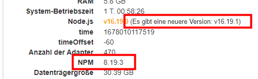

                            • bahnuhr
                              bahnuhr Forum Testing Most Active @Gargano last edited by
                              @gargano sagte in javascript bleibt rot bei iob Neustart:
                              @thomas-braun
                              Was ist die empfohlene npm und nodejs Version aktuell ?
                              Ist das irgendwo immer aktuell beshrieben ? Hab leider nichts gefunden
                              steht doch bei Info drin:
                              • Thomas Braun
                                Thomas Braun Most Active @Gargano last edited by
                                @gargano
                                Nodejs@16, die bringt die passende npm@8 gleich richtig mit.
                                Wenn nodejs denn richtig installiert wurde.
