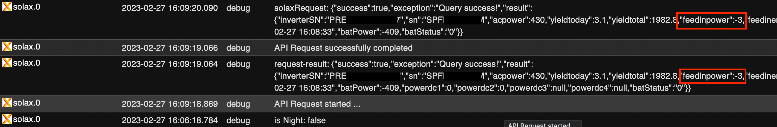

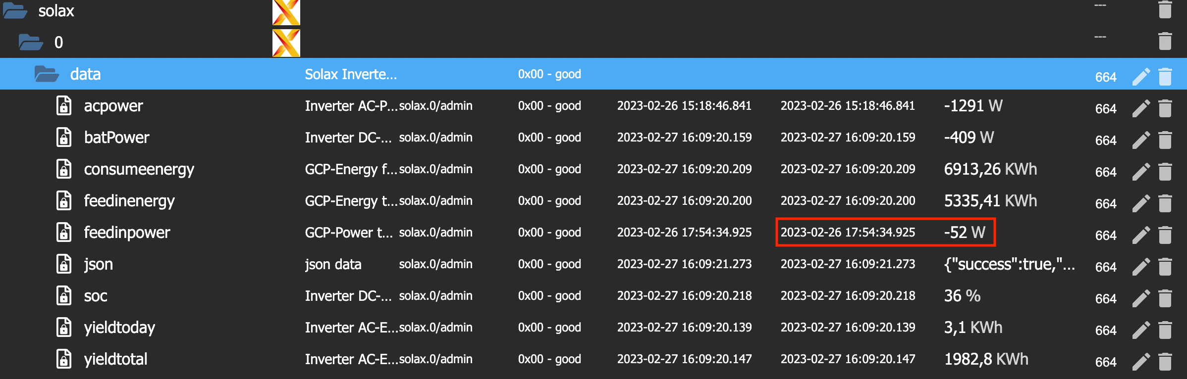

    @simatec Ich habe zwei Screenshots von der Solax App gemacht, die den Zustand zeigen. Vielleicht hilft das:
    An dem "PRE3" Wechselrichter sind aktuell keine Panels angeschlossen, aber die Batterie ist an diesem angeschlossen.

    @paul-4 kann es sein, dass aufgrund der fehlenden Panel hier der Wert negativ ist?
    Für mich ergibt es noch immer keinen Sinn, dass der acpower Wert negativ sein soll
