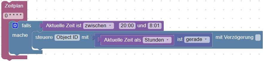

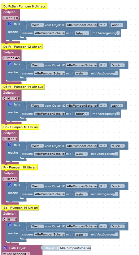

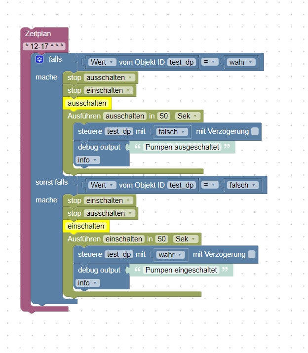

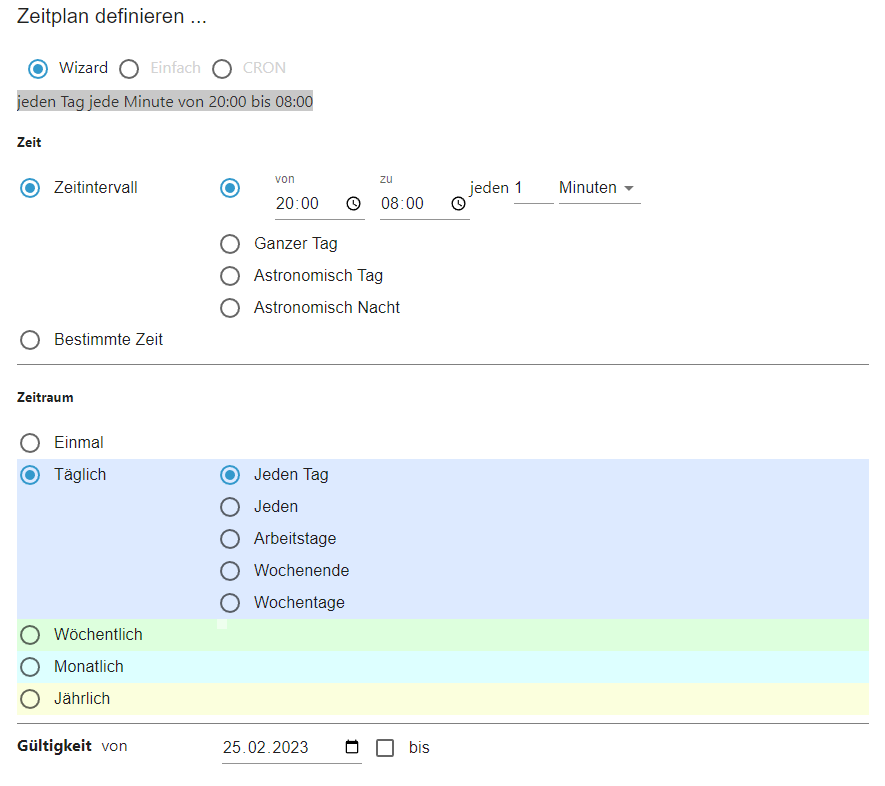

    Abend Community,
    Gleich mal vorweg, ich hab von Blocklys, Java Script bzw. allgemein sehr wenig Ahnung, bislang konnte ich meine einfachen Vorhaben mit Blockly immer erfolgreich umsetzen, aber mehr als zu ner bestimmten Zeit ne Lampe schalten, oder eine Telegram Benachrichtigung versenden wenn der BWM angeschlagen hat habe ich bislang auch nicht gebraucht :)
    In meinem aktuellen vorhaben gehts um das schalten von mehreren Strömungspumpen in einem Aquaristikgeschäft.
    Ist der Laden geöffnet, sollen die Pumpen stehen, damit der Kunde in den Aquarien den Inhalt erkennen kann, das habe ich ziemlich einfach (vermutlich gehts viel viel einfacher und kürzer) einfach mit dem Zeitplan Trigger umgesetzt.
    Laden = geöffnet, Pumpen werden deaktiviert und zur Mittags Pause wieder eingeschalten, nach der Pause stehen sie wieder und zum Feierabend wird wieder gestartet, ziemlich einfach
    Ich schalte damit einfach eine Datenpunkt, in einem weiteren Script steuere ich dann 2 Gosund Steckdosenleisten die jede Dose mit Verzögerung schaltet. Das funktioniert soweit ganz gut, wenn auch bestimmt in den Augen der meisten hier sehr umständlich.
    So, nun sollten die Pumpen aber um Strom zu sparen jeden Tage zwischen 20 Uhr Abends und 8 Uhr morgens im Stunden Intervall gestartet bzw. gestoppt werden. Wie setze ich hier am besten an?

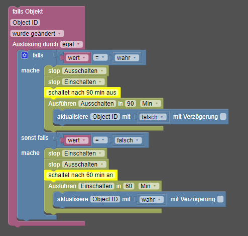

      crunchip
      @uncleb sagte in Dosen im Stundenintervall schalten:
      ein Schnippsel wäre z.b.
      U 1 Antwort Letzte Antwort
      • crunchipC crunchip

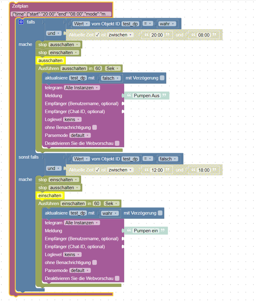

        @crunchip Danke für die schnelle Antwort
        Das klingt logisch, habs jetzt mal so umgesetzt und den Trigger folgendermaßen eingestellt:
        Eigentlich sollte ich ja nun im 60sek Intervall ne Telegram Message bekommen, es passiert allerdings nix, ist hier noch was falsch?

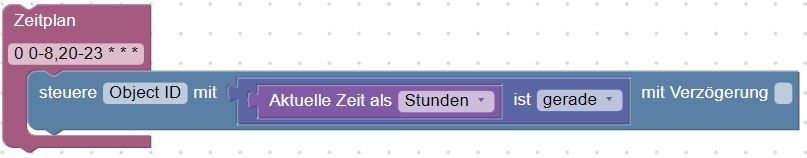

          @uncleb sagte: zwischen 20 Uhr Abends und 8 Uhr morgens im Stunden Intervall gestartet bzw. gestoppt werden.
          Vorschlag:
          oder
            60 Sekunden ist ja eine Minute...
            Da jede Minute der Trigger ausgeführt wird setzt dieser den Timeout zurück.
            Stell mal 59 Sekunden im Timeout ein, dann müsste es so funktionieren.

              So läufts jetzt :)
              Was noch wichtig wäre, nach Ablaufen des Intervalls, also nach 8 Uhr morgens müssen die Pumpen an sein.
              Könnte jetzt natürlich rechnen und die Zeiten so planen das die letzte Schaltung immer an ist. Aber falls sich mal die Schaltzeiten ändern ist das auch blöd.
              Am einfachsten vermutlich noch einen Cron Trigger auf 8 Uhr und Pumpen einschalten oder?

                    @uncleb sagte: nach 8 Uhr morgens müssen die Pumpen an sein.
                    Schau mal hier. Bei dem Vorschlag sind die Pumpen zu allen geraden Stunden an und bleiben ab 8 Uhr an, wenn sie nicht durch einen anderen Zeitplan ausgeschaltet werden.
