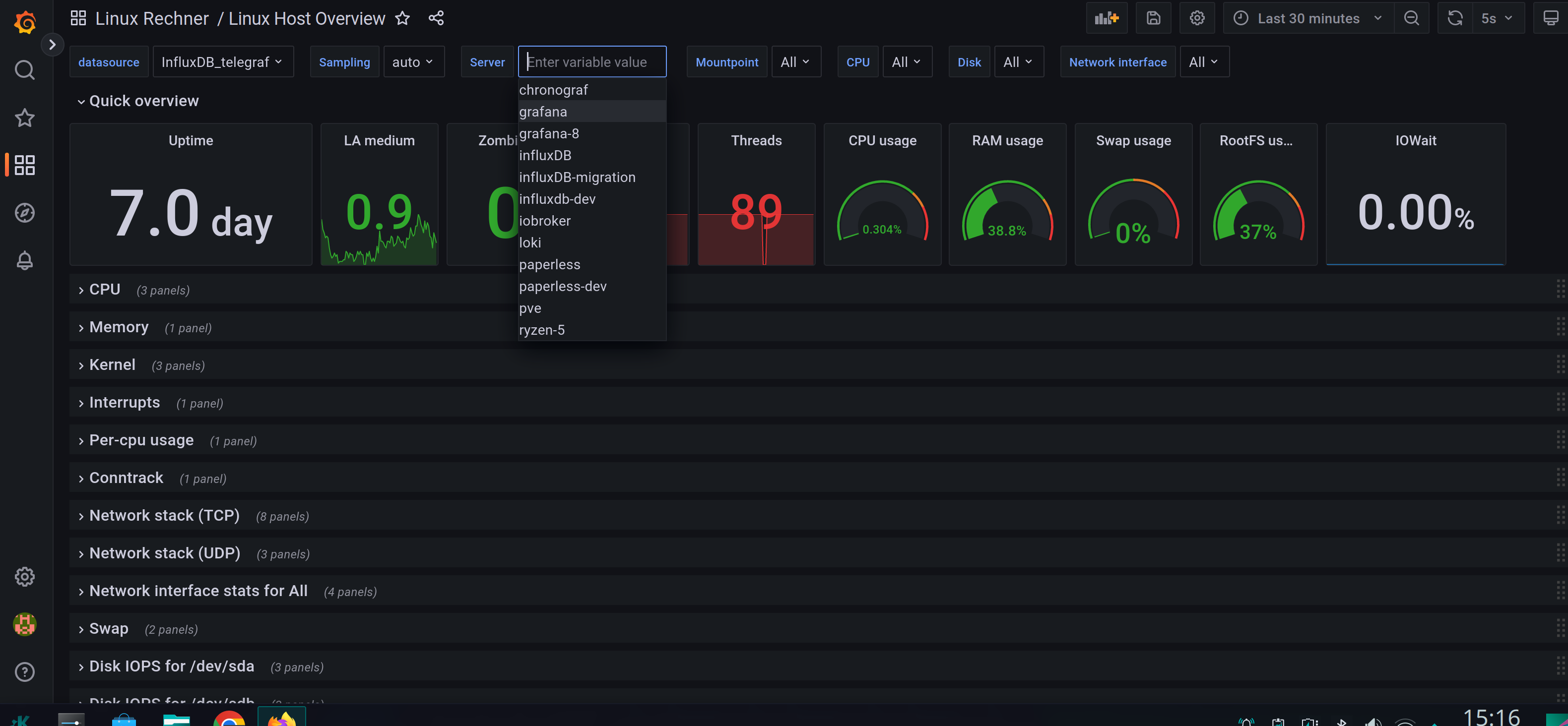

                                      @dp20eic
                                      Ok, Dashboard läuft. Der ausschlaggebende Punkt war "localhost"!
                                      Jetzt muss ich nur überlegen, wohin ich schauen muss wenn es wieder geknallt hat.
