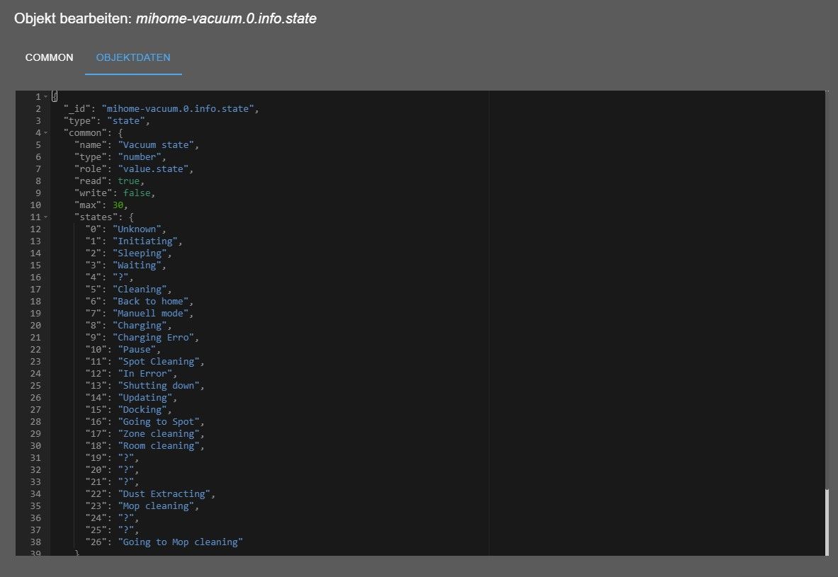

              NeueKlasse
              @rrov1
              ich bringe die If funktion leider nicht zum laufen... wenn das if auskommentiert ist wird alles richtig resetted...
              der Wert beträgt aber "Room cleaning"....
              var idRobotState = 'mihome-vacuum.0.info.state';
              on({id: idRobotState, change: "ne"}, async function (obj) {
                  if (idRobotState === "Room cleaning") {
                      setState('mihome-vacuum.0.rooms.315001052296.roomClean', false);
                      setState('mihome-vacuum.0.rooms.315001052297.roomClean', false);
                      setState('mihome-vacuum.0.rooms.315001052299.roomClean', false);
                      setState('mihome-vacuum.0.rooms.315001052301.roomClean', false);
                      setState('mihome-vacuum.0.rooms.315001052302.roomClean', false);
                      setState('mihome-vacuum.0.rooms.315001052303.roomClean', false);
                      setState('mihome-vacuum.0.rooms.315001052305.roomClean', false);
              paul53P BananaJoeB CodierknechtC 3 Antworten Letzte Antwort

                @neueklasse
                    if(obj.state.val === 'Room cleaning') {
                N 1 Antwort Letzte Antwort

                  BananaJoeB Offline
                  BananaJoeB Offline
                  BananaJoe
                  @neueklasse aus dem Kopf: nur 2x =, dann passt er die Typen an
                  if (obj.state.val == "Room cleaning")
                  on reagiert auf die Datenpunktänderungen und übergibt dieses Objektzustand an die angegebene Funktion - mit dem Variablennamen obj weil das in der Klammer so angegeben wird.
                  Mit dem Objekt erhälts du auch, aber nicht nur den Wert. Sondern z.B. alle Eigenschaften oder den Zeitstempel der Änderung.
                  obj.state.val enthält den Wert zu dem Zeitpunkt wo on ausgelöst wurde.
                  Zum Vergleichsoperator === : Ich nehme eigentlich immer den ==
                  Siehe auch https://developer.mozilla.org/en-US/docs/Web/JavaScript/Equality_comparisons_and_sameness?retiredLocale=de

                    CodierknechtC Offline
                    Codierknecht
                    @neueklasse
                    Um das von @paul53 etwas zu erläutern:
                    Im Zeile 1 besetzt Du eine Variable mit der Objekt-ID des DP.
                    In Zeile 3 triggerst Du auf Änderung dieses DP.
                    Der Inhalt des betroffenen Objektes wird als Parameter obj an die anonyme Methode übergeben. Das ist aber dann das komplette Objekt!
                    Mit obj.state.val kommst Du an den eigentlichen Wert.

                        kann es sein das die if abfrage mit der obj.state.val anders sein muss aufgrund des abgefragten objekts? siehe screenshots,
                        er setzt die 6 States so nicht auf false.
                            if(obj.state.val == 'Room cleaning') {
                        • N NeueKlasse
                          Codierknecht
                          @neueklasse
                          Du prüfst auf strings.
                          Die Werte sind aber number.
                          Korrekt wäre hier:
                          if(obj.state.val == 18) {
                          Das wird lediglich zur besseren Lesbarkeit in Klartext übersetzt.

                              @codierknecht habe es gerade versucht, erst wenn die Funktion "on change" ausgeklammert ist funktionert es..
                              oder gibt es eine bessere Methode? z.B einen alle 60sec loop?
                              • N NeueKlasse
                                BananaJoeB Offline
                                BananaJoeB Offline
                                BananaJoe
                                @neueklasse das ganze reagiert natürlich nur wenn sich etwas ändert. Vorher passiert nichts. Also der Wert des Datenpunktes muss sich verändern (du hast change angegeben). Der Wert muss erst z.B. 17 werden um dann wieder 18 zu werden
                                Schreib mal folgendes in die Zeile vor dem if
                                console.warn("obj.state.val: " + obj.state.val);
                                Das gibt er dir dann eine Warnmeldung mit dem aktuellen Wert im Log aus, siehst du unten dann in Orange (oder im Log)

                                    @bananajoe ok, alles klar, gerade getestet, jetzt funktioniert alles wie es soll!
                                    gibt es die möglichkeit 2 States abzufragen?
                                    on({id: idRobotState || idResetButton, change: "ne"}, async function (obj) {
                                    if(obj.state.val == 18) || (obj.state.val == 1) {

                                        @neueklasse sagte: gibt es die möglichkeit 2 States abzufragen?
                                        Ja, dann aber nicht mit obj.state.val.
                                        on({id: [idRobotState, idResetButton], change: "ne"}, async function (obj) {
                                           if(getState(idRobotState).val == 18 || getState(idResetButton).val == 1) {
                                        oder
                                           if(obj.id == idRobotState && obj.state.val == 18 || obj.id == idResetButton && obj.state.val == 1) {
                                          oder
