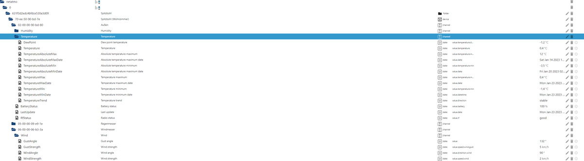

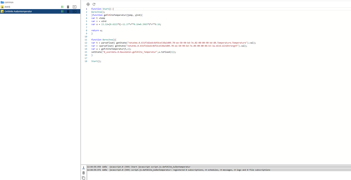

              @wendy2702 **** sind im original nicht vorhanden.
              DP sind von dem Netatmo Adapter und stehen als State zur Verfügung wenn ich das richtig verstehe.

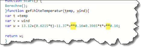

                Doch:
                Doppelte Multiplikation wird nicht funktionieren.
                Ob der Rest der Formel stimmt, kann ich nicht beurteilen. Multiplikationen muss man eigentlich nicht klammern - es gilt auch in JS: Punkt- vor Strichrechnung.
                Rücke den Code mal sauber ein - macht das Lesen deutlich einfacher.

                  achso du meinst die doppelten ** . Lt. Netz schreibt man das so wenn ich Potenz rechnen will oder ist das falsch? (V hoch 0,16). Formel ist so im Original: W = 13,12 + 0,6215 x T – 11,37 x V0,16 + 0,3965 x T x V0,16

                      @codierknecht sagte: Doppelte Multiplikation wird nicht funktionieren.
                      Das ist ein Exponent.

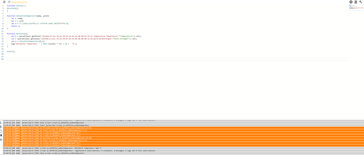

                                          @peter666666 Hi bei mir funktioniert deine Methode. Der einzige Unterschied den ich zwischen mir und dir entdecken kann sind die doppelten Hochkommas bei der Stateauswahl. Probier's mal mit einfachen Singleticks.
                                          function Start() {
                                          Berechne();
                                          function GefuehlteTemperatur(temp, wind){
                                              var t =temp
                                              var v = wind
                                              var w = 13.12+(0.6215*t)-11.37*v**0.16+0.3965*t*v**0.16;
                                              return w;
                                          function Berechne(){
                                              var t = parseFloat( getState('netatmo.0.xxx.70-ee-50-03-da-44.02-00-00-03-d7-bc.Temperature.Temperature'/*Temperature*/).val);
                                              var v =parseFloat( getState('netatmo.0.xxxc.70-ee-50-03-da-44.06-00-00-00-1e-82.Wind.WindStrength'/*Wind strength*/).val);
                                              var w = GefuehlteTemperatur(t,v);
                                              log('Gefühlte Temperatur: ' + Math.round(w * 10) / 10 + ' °C');
                                          Start();
                                          • JohGre
