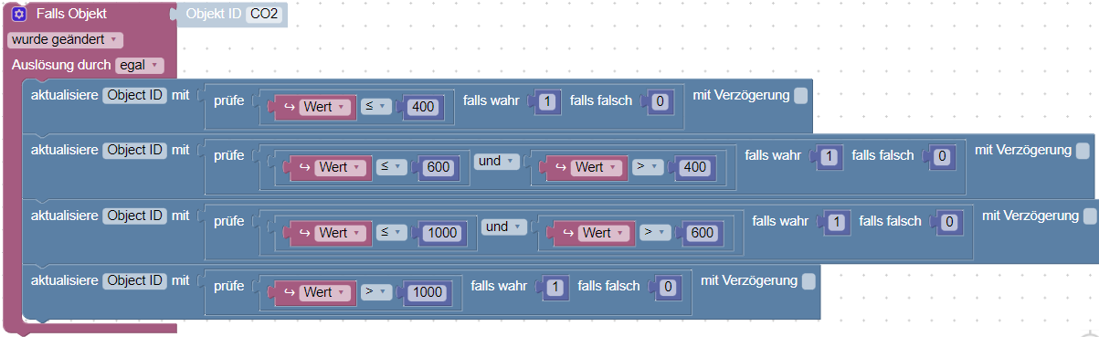

    Hallo, folgendes vorhaben:
    ich habe mir einen CO2 Melder gebaut.
    nun will ich in VIS über die Sichtbarkeit eines Widgets Lüftungsempfehlungen je nach CO2 ppm anzeigen lassen.
    Dazu habe ich ein Blockly gemacht, welches meine eigenen DP mit 0 oder 1 schreiben soll.
    Aber irgendwie gelingt es mir nicht, einen Bereich in Blockly zu definieren (zb >400, <600)
    so habe ich es gemacht:

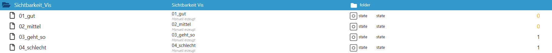

    allerdings sehen meine DP so aus:
    ich verstehe nicht, warum "03_geht_so" und "04_schlecht" beide mit 1 geschrieben sind.
    Unten das "sonst" kann wahrscheinlich auch wieder weg, ich dachte das löst mein Problem.
    Der Trigger DP stand bein Screenshot erstellen auf 939
    Ich werd noch bekloppt mit diesem Blockly, scheinbar ist das nix für mich. 😭
    Könnt ihr mir helfen ?

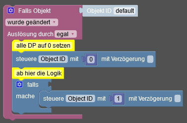

      @darkblu
      Ich würde alle DP erst einmal auf 0 setzen.
      und dann die if Abfragen durchführen.
      Was passiert > 1400 ?
      dies hast du nicht definiert.

        @darkblu sagte in DP beschreiben, wenn ein Wert zwischen >x und < y ist:
        es ist nicht das Blockly! Sondern die Logik
        jede der 4 Möglichkeiten sollte die jeweils anderen 3 ausschließen.
        dein sonst greift nur, wenn keine der 4 Möglichkeiten zutrifft. Also nie
        darkbluD 1 Antwort Letzte Antwort

              @homoran said in DP beschreiben, wenn ein Wert zwischen >x und < y ist:
              ich dachte, die vorhergehende Logik ist zu ende und dann greift die nächste, so zumindest meine (falsche) Logik
              Wie kann ich denn die jeweils anderen 3 ausschliessen ?
                Hab ich dir oben geschrieben.

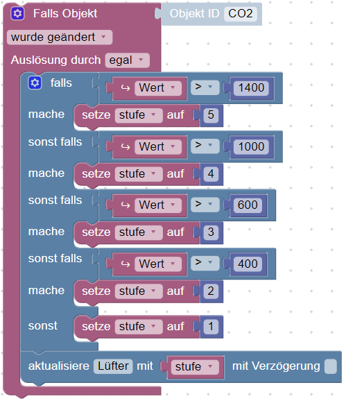

                        @darkblu
                        Wie @bahnuhr ja schon geschrieben hat:
                        So sollte das Prinzip aussehen.

                          Hab ich gemacht, und jetzt brat mir einer nen Storch.
                          Jetzt gehts, habe die Datenpunkte mit 0 beschrieben und das Blockly neu gestartet, jetzt ist nur noch der Richtige DP mit "1" geschrieben.
                          DANKE
                              DANKE
                              wieso?
                              deine Logik beschreibt vier Datenpunkte.
                              Irgendwann sind alle auf 1
                              hättest du, so wie der Threadtitel vermuten lässt, immer in denselben DP geschrieben hätte deine Logik gepasst.
                                @darkblu sagte: Könnt ihr mir helfen ?
                                Der sonst-Zweig wird nur bei Werten > 1400 ausgeführt.
                                Vorschlag:
                                  Vorschlag:

                                    @darkblu sagte: ich habe es gerade so umgebaut:
                                    Das geht mit weniger Ressourcenverbrauch.
