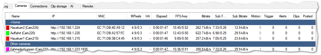

          @pedder007 ich nutze halt eine (gekaufte) Windows-Software BlueIris, die kann das. Mein 2. Rechner in meinem Homeoffice hat seinen Bildschirm rechts oben über den anderen, per InputDiretory kann ich da mit Maus und Tastatur drauf um dort unabhängig von meinem PC Dinge anzustoßen / anzeigen zu lassen.
          Deshalb Windows. Mit 15fps plus dem Trick mit der Vorschau braucht die Büchse bei 8 Reolink-PoE-Kameras trotzdem nur 13W mit einer CPU Auslastung von um die 11% auf einer AMD FX-8800P CPU. Bei Aufzeichnung wird das auch direkt weggeschrieben ohne Umkodierung, Zeitstempel + Name blenden die Kameras schon ein.
          Als Medium ist eine 1TB PCIe-M2 Karte drin.
          Nebenbei laufen da noch VMs auf dem Ding (VMware Workstation, Hyper-V auch schon getestet)
          Pedder007 1 Reply Last reply Reply Quote 1

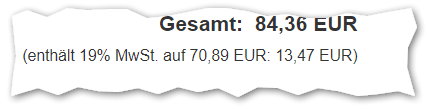

              Ich fand das Geld hat der Ersteller der Software sich verdient. Und es ist eine Summe die man sich auch privat leisten kann.
              Da sind 1 Jahr Updates dabei (meine ich)
              Ok, in Euro ist es teuer: db889f9f-d68c-4954-b1ed-f3d827b16fb4-image.png
              aber immer noch ok.
              Ich hab ein als Verlängerung irgendwann mal das Abo abgeschlossen, das kostet 34,61 im Jahr und hat alle Updates + Support

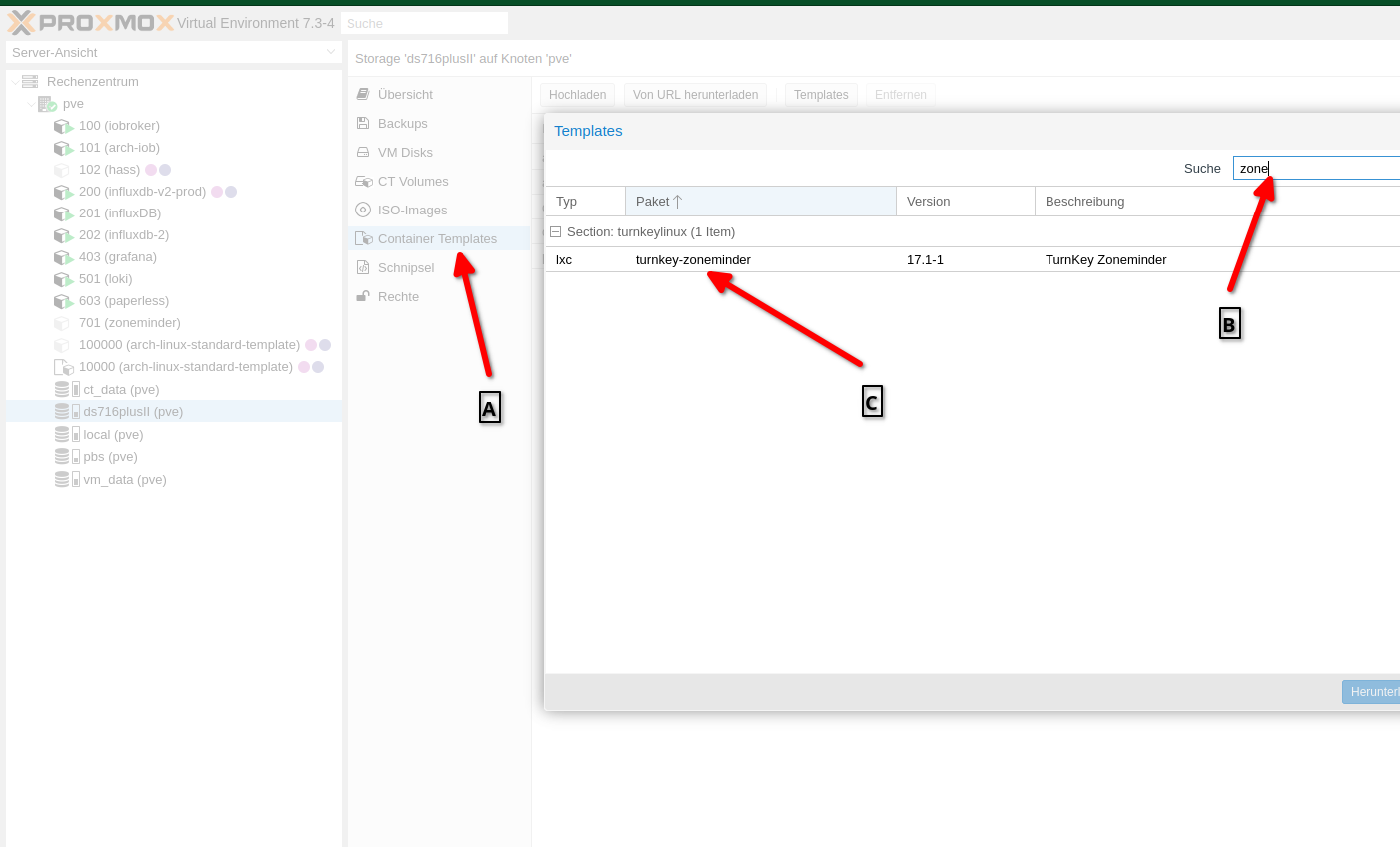

                      A Former User @hansmeier last edited by
                      @hansmeier sagte in Alternative zum Raspi 4:
                      Zoneminder läßt sich sicher in einen Proxmox Container installieren ?
                      Moin,
                      ja, wenn Du alles selbst installieren und Konfigurieren möchtest, es gibt aber noch eine schnelle und elegante Lösung 😉
                      VG
                      Bernd
                      H 1 Reply Last reply Reply Quote 0
                      • H
                        hansmeier @Guest last edited by
                        @dp20eic Danke für den Hinweis. habe das template gerade mal runtergeladen.
                        Verstehe ich das richtig, ähnlich wie MotioEye füttert man Zoneminder mit RTSP oder RTMP und erhält einen HTTP Stream ?
                        ? 1 Reply Last reply Reply Quote 0
